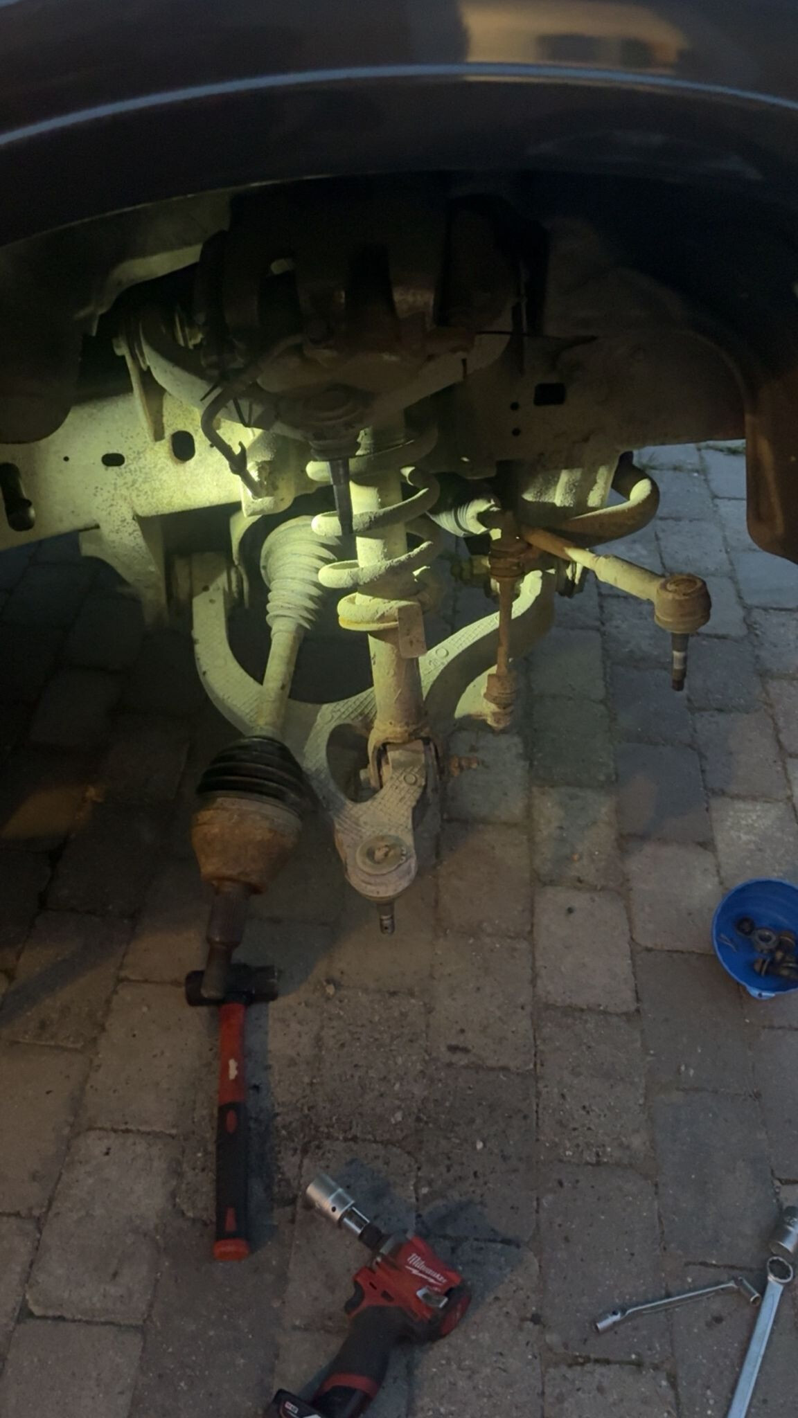

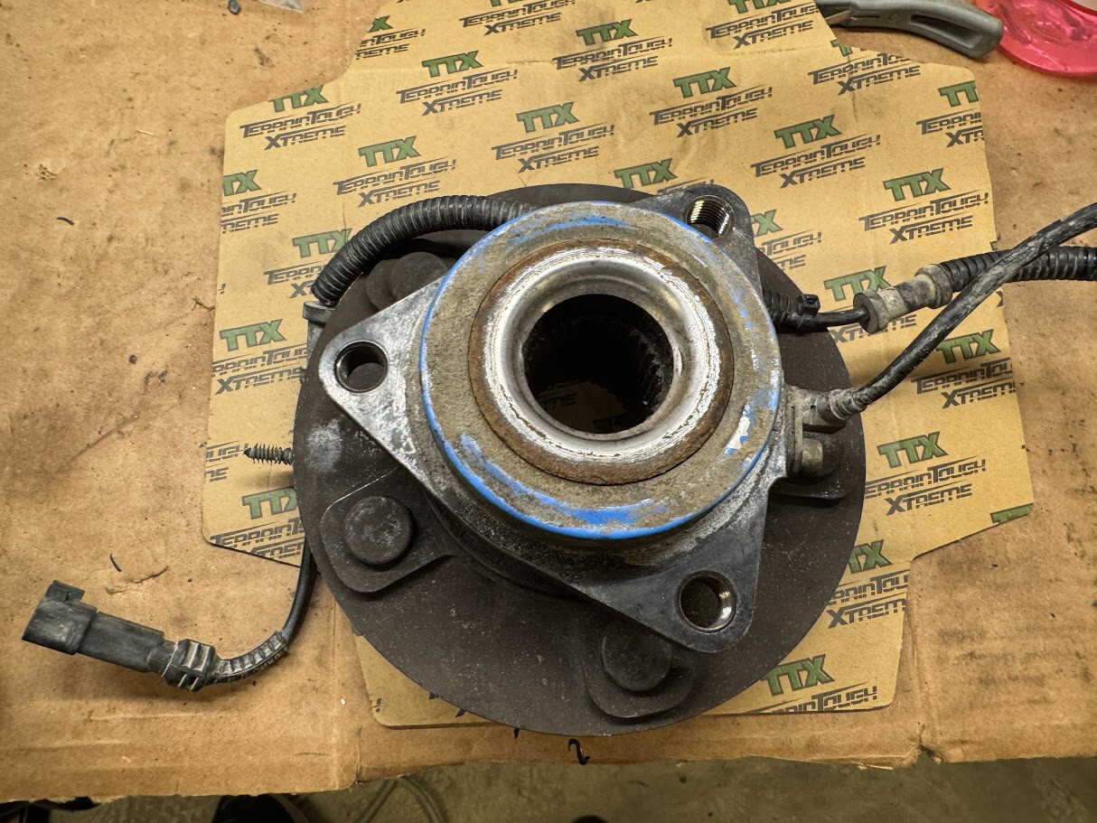

Ikväll vart det hjullagerbyte
Dan_Johansson och 1 till

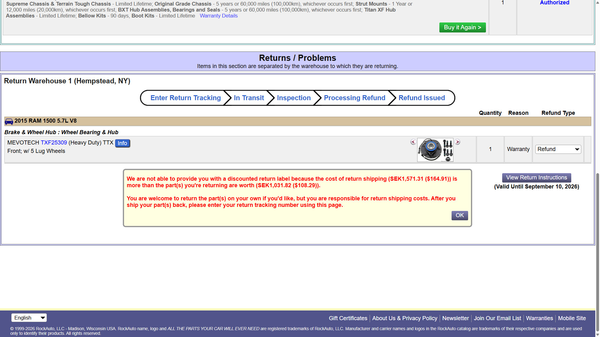

Returen/garantin sket sig tror jag 🤣 5.6kg...
