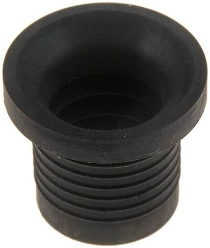

Kom upp en film från The Car Edition Ltd.
Typ "Kolla här ska ni få se nått fantastiskt"
Han skulle byta vattenpump och spridare på en Toyota Land Cruiser diesel.
Plockade bort lite grejer och drog upp en spridare för hand med ett "Plopp"
Sen typ "Kolla här BMW och Audi, en tätning högst på upp på spridaren så den inte fastnar"

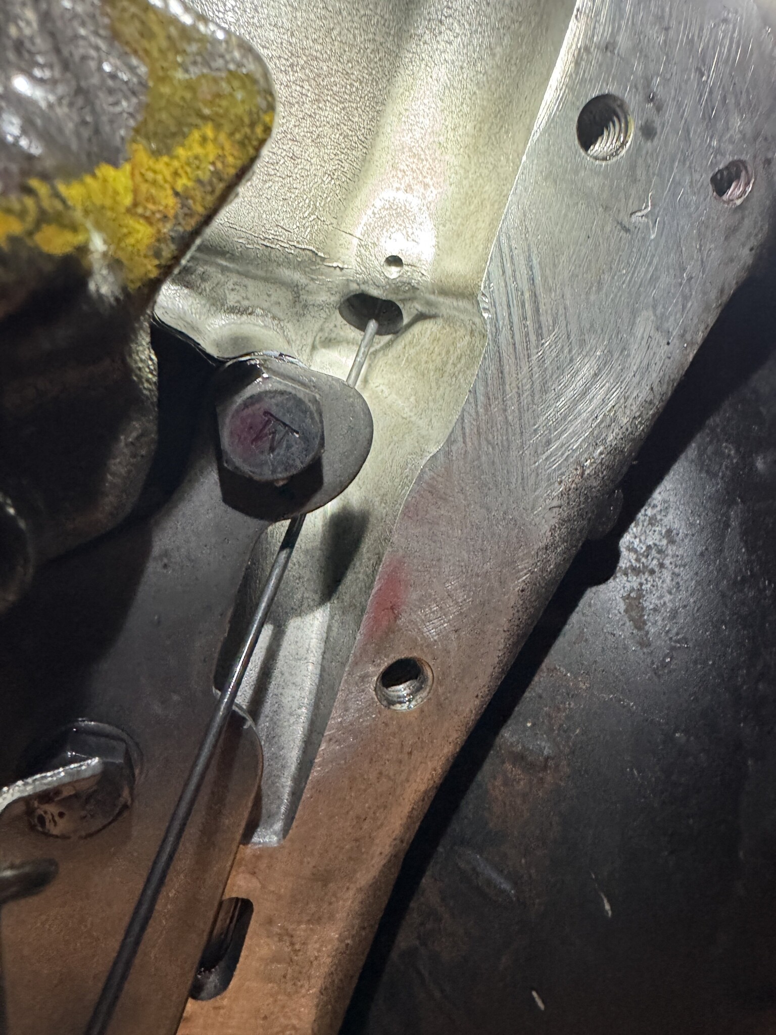

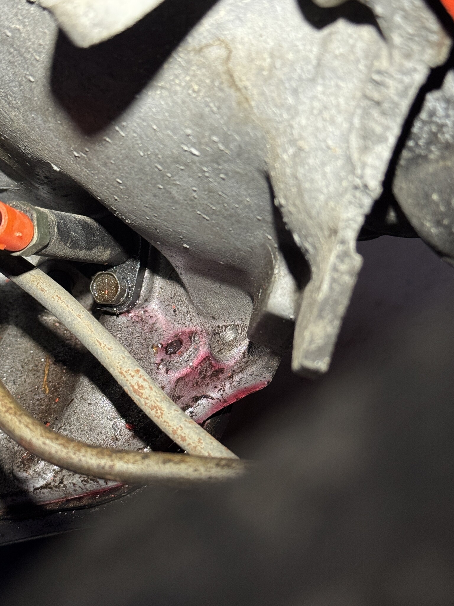

Gårdagskvällens skitjobb:
Läckage på 60åringen
Trodde det var packningen, men sån tur ska vi ju inte ha. Någon har förstört 1/4" gängorna..
Kickdown vajern och packningen
Lite tur får man väl iaf säga då det är fritt bakom det blinda hålet (ska vara blint enligt internet...) i ”tråget”
Såhär dåliga var gängorna 😅

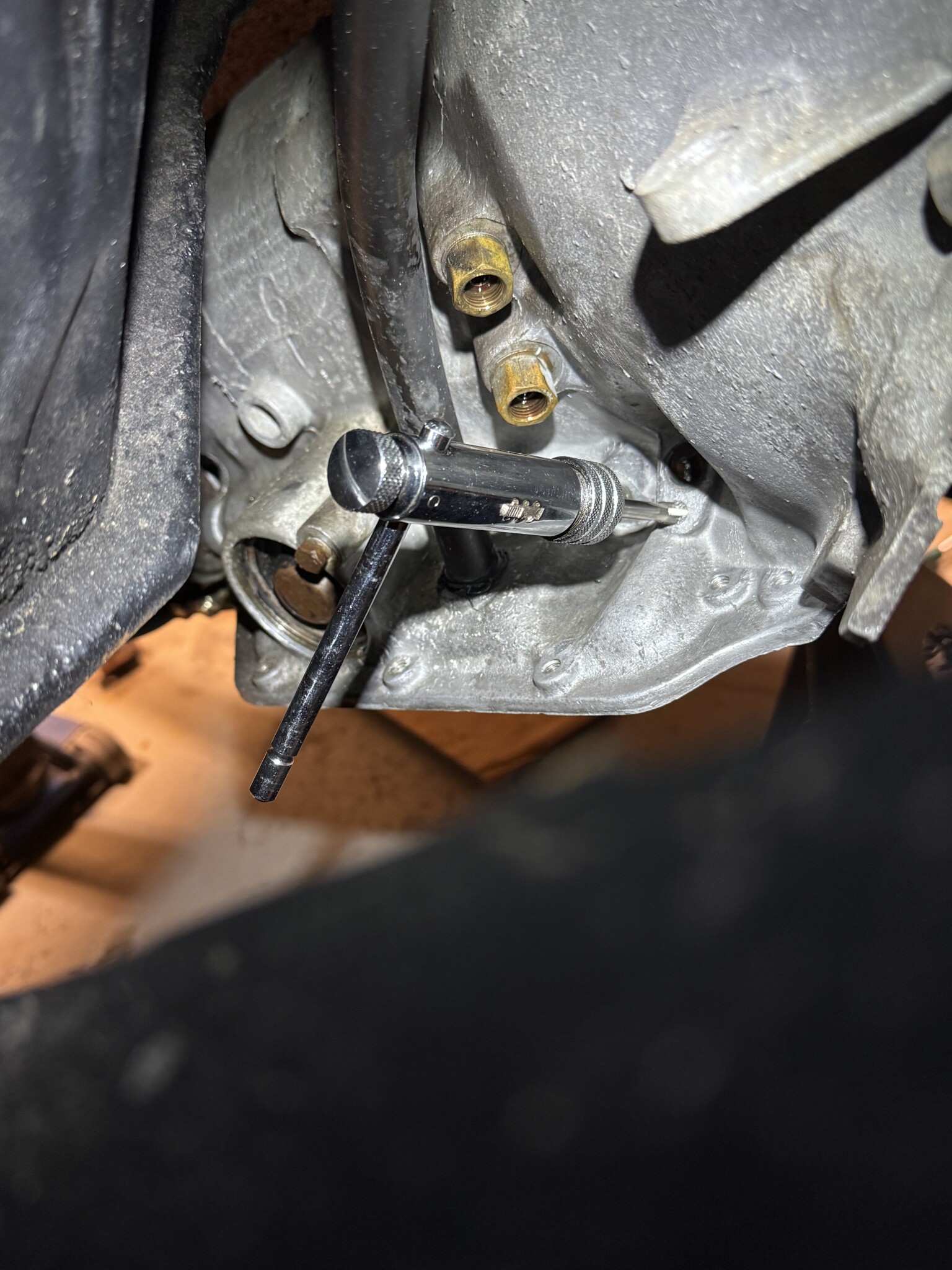

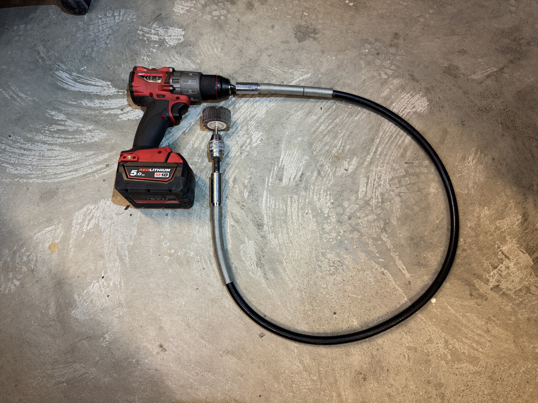

En borrmaskin fick man inte in där, vart slangpaket på borrmaskinen (gammal bild) det var vingligt ☺️
Men fick iaf plats med spärrkloppan så Helicoilen är inne och "belastningstestad" för hand med ~10 Nm M6 skruv som var nästa storlek för uppborrning av 1/4" hålet (6.35mm) M6 Helicoilen ska borrass med 6.30mm och de nyare th350 lådorna har M6 gänga så mådde inte dåligt över det. hade den borrningen skitigt sig hade jag gått upp till 6.7mm borr som 1/4" Helicoilen ska borras med.

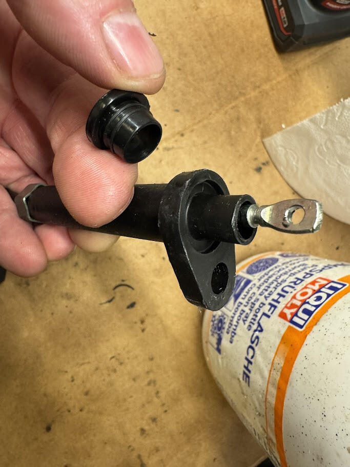

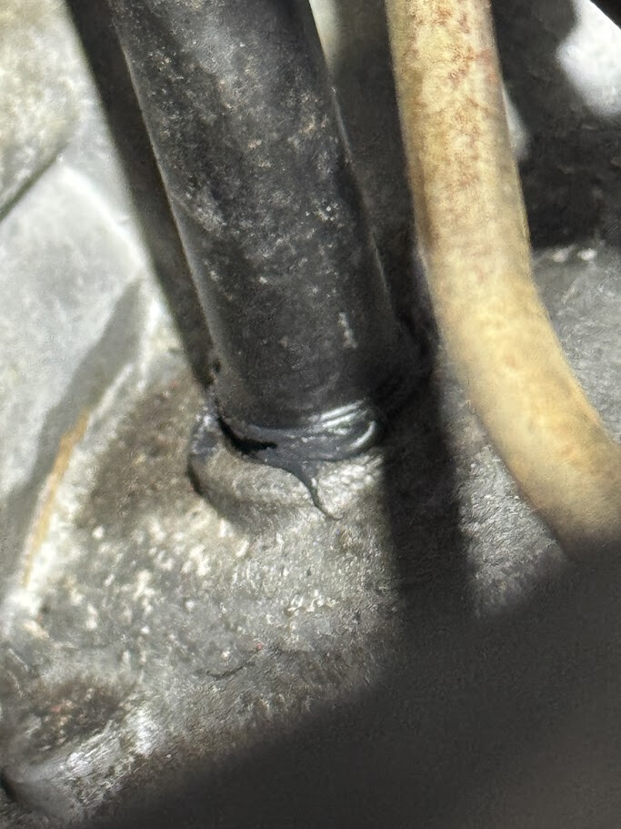

Bara återmonteringen kvar. efter att oljesticksröret är bytt, det ser packningskletigt ut vid packningen så göra det rätt där med fräsh gummipackning innan nästa läckage... Oljestickans tätningsbricka är trasig uppe vid örat iaf. så byter rör och sticka
Packningen, ser ut som de monterat röret med enbart klet

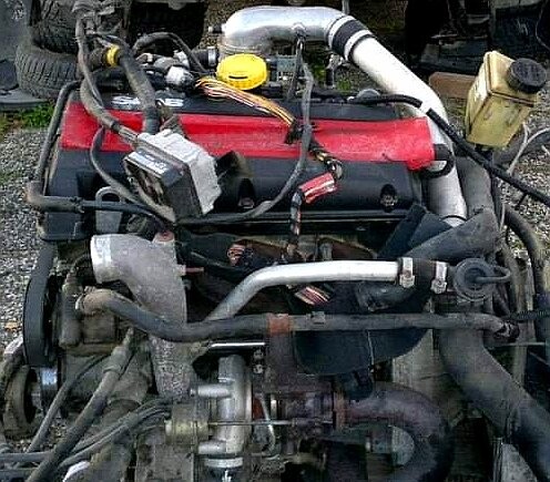

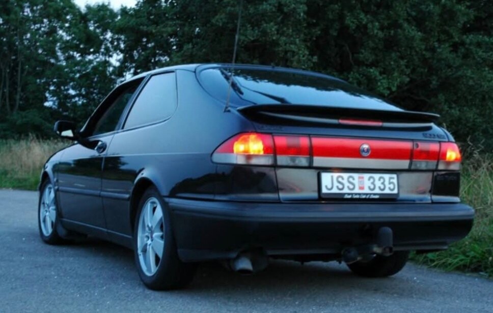

Hade en 5dörrars -00 154hk ett tag och den var väl ok men inte mer.
Trivdes dock bättre med min 1995 ng900Turbo Sensonic som det blev några mil i.
Kändes lite rymligare när det var 3dörrars.
Backen var dock ur funktion så man fick planera körningen lite..
Så småningom blev det dock byte av växellåda och ombyggnation till vanlig kopplingspedal.
Passade även på att stoppa i en ny motor när vi ändå höll på.
T25 turbon byttes även ut mot en TD04 från 9-5Aero -06 å lite annat pyssel. 🙂
Kördes några år till innan jag sålde bilen i delar.

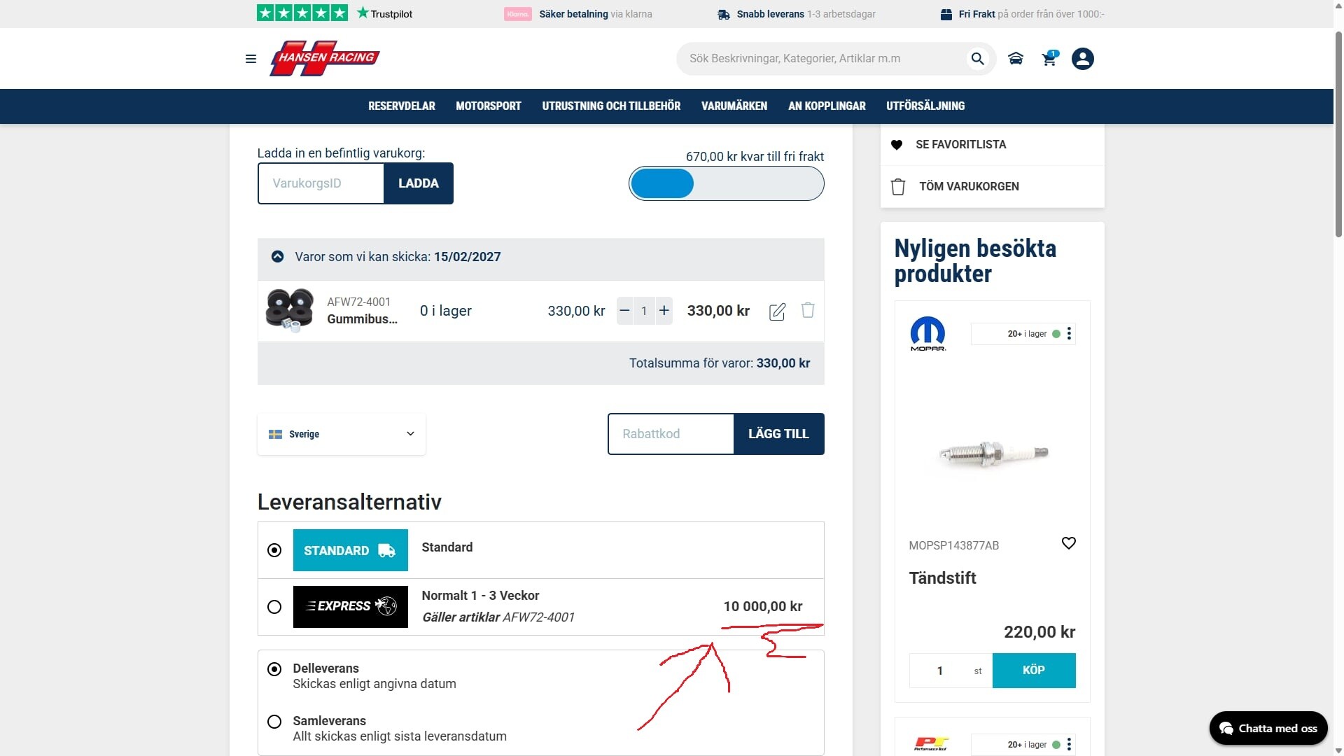

Det är väl tur att vi har Hansen racing, men deras priser är uppåt väggarna ibland. Behöver jag tillägga att det INTE vart någon expressfrakt?

För några mindre bussningar? Skickar de över en gubbe som tar dem i resväskan eller? 🤯

Egen stol för delarna i privatjet kanske
