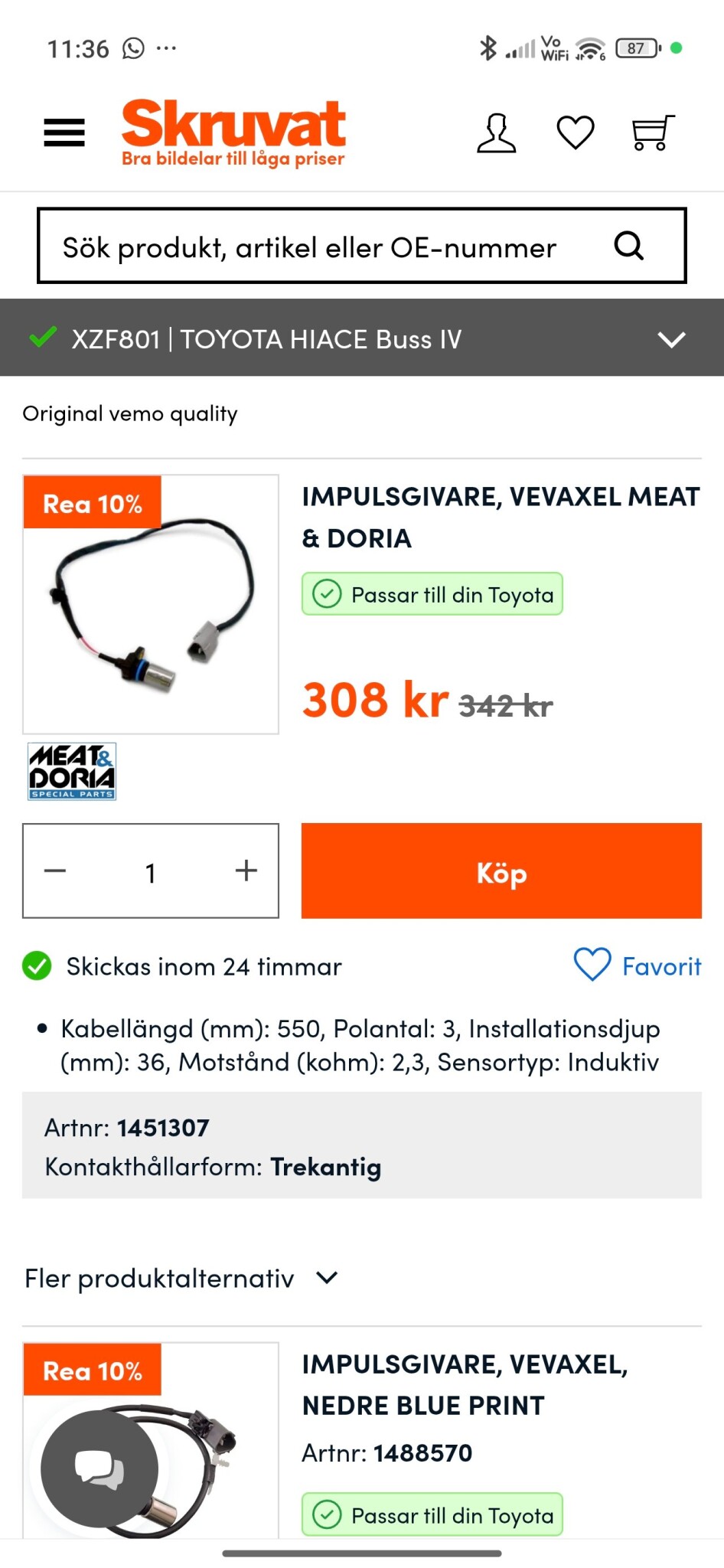

Är det en induktiv givare törs jag påstå att den är paj om den visar 870 kΩ, den ska ligga nånstans runt 2-3.
Jag ska mäta den igen.
Nu har jag mätt igen.
870 kohm var genom min kropp då jag höll i kontakterna 🫣
Lyckades mäta direkt på kontakterna, ger inget utslag alls.
Fotografen och 2 till
Kan gå att mäta spänning ca 0,5v växelspänning om du kör dem på starten brukar det vara. Med urkopplad kontakt. Men det verkar ju vara avbrott så om du känner för det går det ju att kolla efter byte.
Då har den ju gått hädan, avbrott.

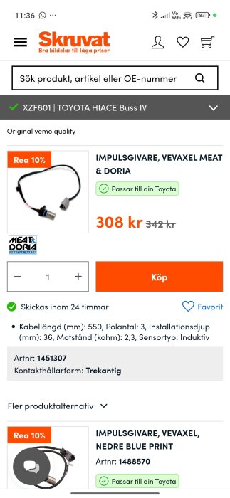

På Skruvat hittade jag en givare med fler uppgifter 🙂 Problemet är att det verkar finnas 2 olika med samma utseende.
På vissa när man kollar runt står det
"till årsmodell xx 2004" på andra står det
"2KD-FTV"
Vår är en 2006 och har 2KD-FTV, d.v.d D4D motorn med commonrail.
Sen är frågan vad man ska köpa, pris spannet är minst sagt utsträckt. 187:- för en Hella !! till 1080:- för en Valeo och ett gäng där emellan av okänt märke.
Produktbild av en impulsgivare från varumärket Meat & Doria, med rabatt på 10%, pris 308 kr, beställningsnummer 1451307.
Inget partnummer på bef givare?
"2KD-FTV"
Original då?

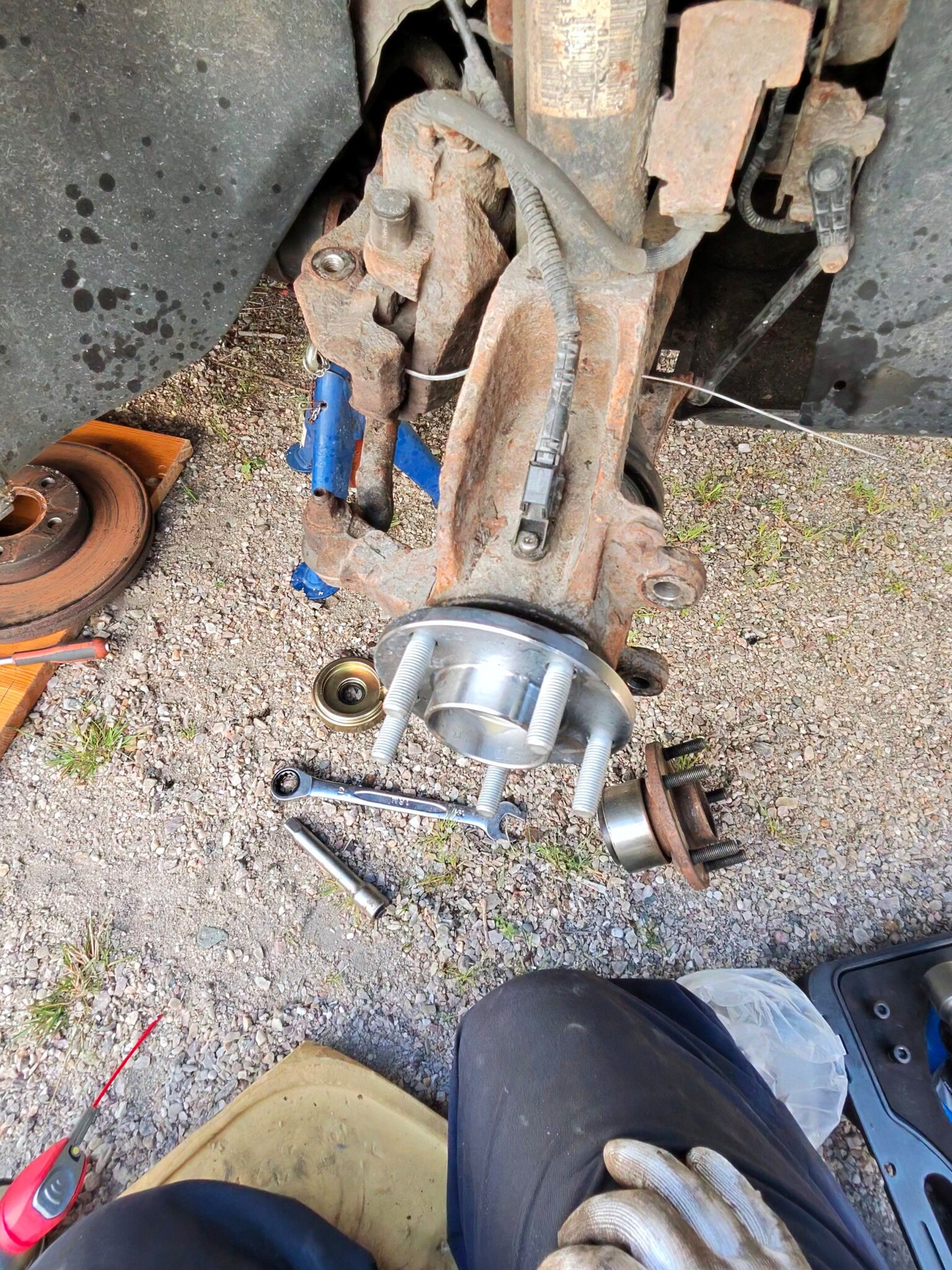

I lördags var det dax att byta hjullager fram på min C30.
Man byter hjullager på en orange bil, står bredvid ett däck med verktyg och en katt syns ligga bredvid på marken.
Jesko kollar så att jag lyfter bilen på rätt ställe.
En orange bil står på en domkraft utomhus, och en liten hund står bredvid och tittar på.

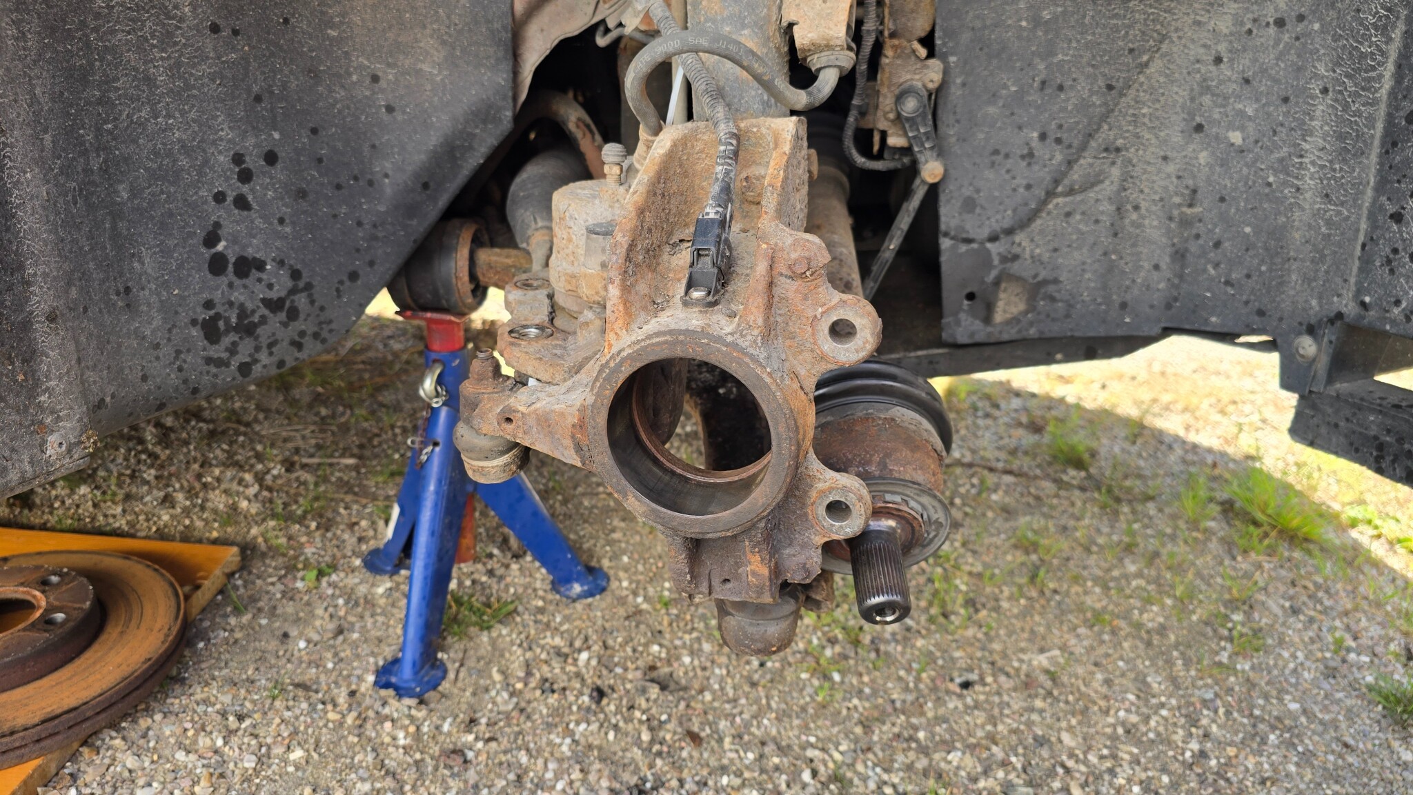

Främre hjullager och bromsskiva avmonterade från en Volvo C30, uppställd på en pallbock under hjulbyte.
Hjullager från Biltema för under 400:- styck.
Kan de vara sämre än mina 900 kronors hjullager från Skruvat.se som bara höll 3000 mil?
Bilen är upphissad för hjullagerbyte. Verktyg och delar syns runt hjulet; nytt hjullager är monterat. Arbetshandskar och verktyg synliga i bildens nederkant.
