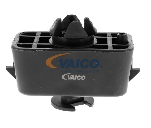

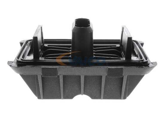

joakim_j joakim_j skrev:
Men hur vet man vad som är stadigt nog?
Bilmärken som görs av riktiga ingenjörer har särskilda lyftpunkter som inte går att missa. BMW har haft det sedan 1990-tal. Rektangulära plastblock där man ska lyfta. Finns att köpa särskilda gummiblock som passar in i plastblocken för ännu bättre stabilitet när man lyfter hemma. Jag har det även på den Mini jag skaffat.
Mercedes har samma vad jag vet även om jag inte tittat i nutid. Finns garanterat på många fler märken.
BMW:
Mercedes:
