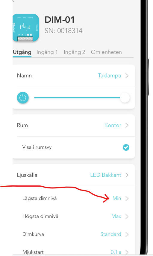

All dimbar belysning flackar trots nydragen el

Återstår då flimmer-kalibrering. Det gör du i appen. Väldigt simpelt med ett reglage:
Du får upp en slide-bar som du manövrerar till det slutar flimra.
Olika ljuskällor har olika nivå på ljusintensitet innan flimmer uppstår, så det kan vara utmanande om man har olika typer på samma utgång.
Rätta mig om jag har fel, men det applicerar väl främst på om jag ställer ljuskällan på "Min" i appen, d.v.s. 1% ljusstyrka. Om det t.ex. flackar lika mycket på 40% inställning, så kommer inte justering av miniminivå göra någon skillnad?S Snikholt skrev:
Det kan dock vara så att t.ex. Nordlux-plafonden i tvättstugan ofta används just på sin lägsta inställning, då vi har skötbord där inne och det känns ofta bra och mysigt att inte ha ljusare än nödvändigt vid blöjbyte kvällar och nätter. Dess lägsta nivå är inte särskilt låg heller, så möjligen hade vi behövt en plafond med lite lägre effekt, men vid städning o.s.v. är det ju bra att kunna få rejält ljust. Balansgång det där.
Ska prova att pilla på minimiinställningen där inne och se om t.ex. en gnutta högre förbättrar upplevelsen.

Det du ska göra är att observera när flimrandet upphör - där har du din lägsta möjliga nivå.
Och det blir då normsättande för alla ljuskällor på samma utgång.

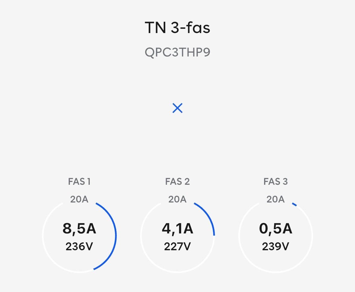

OM det visar sig vara luftvärmepumpen, så tror jag att det finns skapliga möjligheter att åtgärda. Det kan göra skillnad om den drivs av samma fas som belysningen sitter på. Det kan göra skillnad om man flyttar den (eller någon annan identifierad störkälla) till en annan säkring i elcentralen.

Precis, det jag menade med följdfrågan "att jag (i min jakt på förståelse om inte annat) genast bör bli kvitt flackandet om jag slår av den temporärt och utvärderar?". Det skall absolut testas ikväll.Alfredo skrev:
I och med att pumpen alltid är på, så har jag inte ens tänkt på att den kan vara en påverkansfaktor, fram tills inspelen här i tråden
Tack för inspelen, intressant! Jag vet inte hur saker är fördelade mellan faserna i centralen, men bara av en ögonblicksbild att döma, kanske det är snedfördelat (se bifogad bild). Kan inte se exakt vad som drar el just för tillfället, men utöver luftvärmepumpen så ett par element (400v) och golvvärmeslingor plus diverse hemelektronik.H hempularen skrev:Inttressant för felsökningen är dels att observera om det flimrar vid 100%, vid minimum och vid ca 50%.

Nja. detta med att flytta en möjlig störkälla till en annan fas, är mer tänkt att skapa viss isolation mellan störkällan och de störda lamporna. Det är inte säkert att det fungerar, störningar kan komma över till en annan fas via någon trefasdriven apparat, eller "hoppa över" i luften.
Men man bör helst identifiera den misstänkta apparaten, innan man börjar labba med att flytta till annan fas.
Jag tror att det även finns möjlighet att installera störningsfilter i matningen till en apparat som stör. Har dock dålig koll på det.
