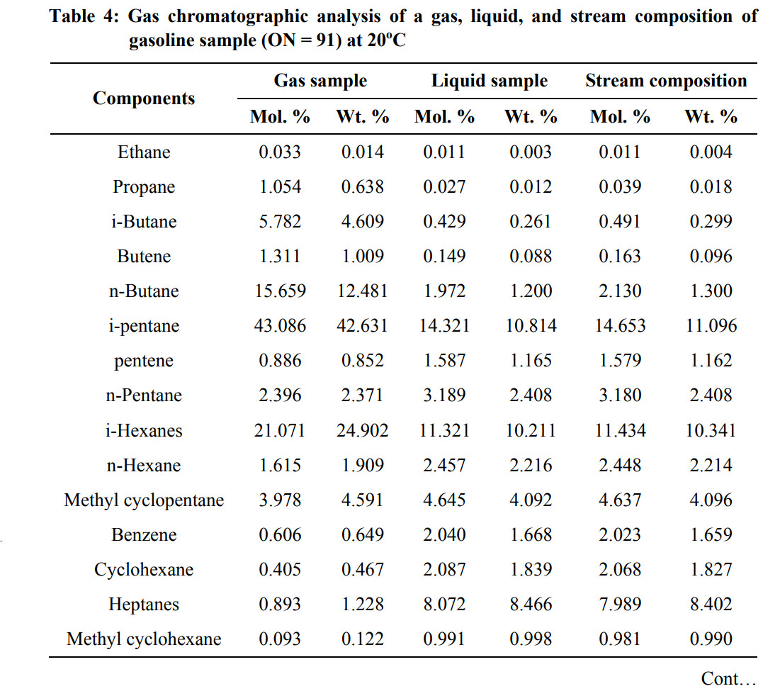

Här finns en rätt ingående gaskromatografi över Saudisk bensin:
https://www.researchgate.net/figure/Chromatogram-of-gasoline-fuel-of-Octane-Number-95_fig2_279699384
Går att ladda ner hela rapporten som pdf.
