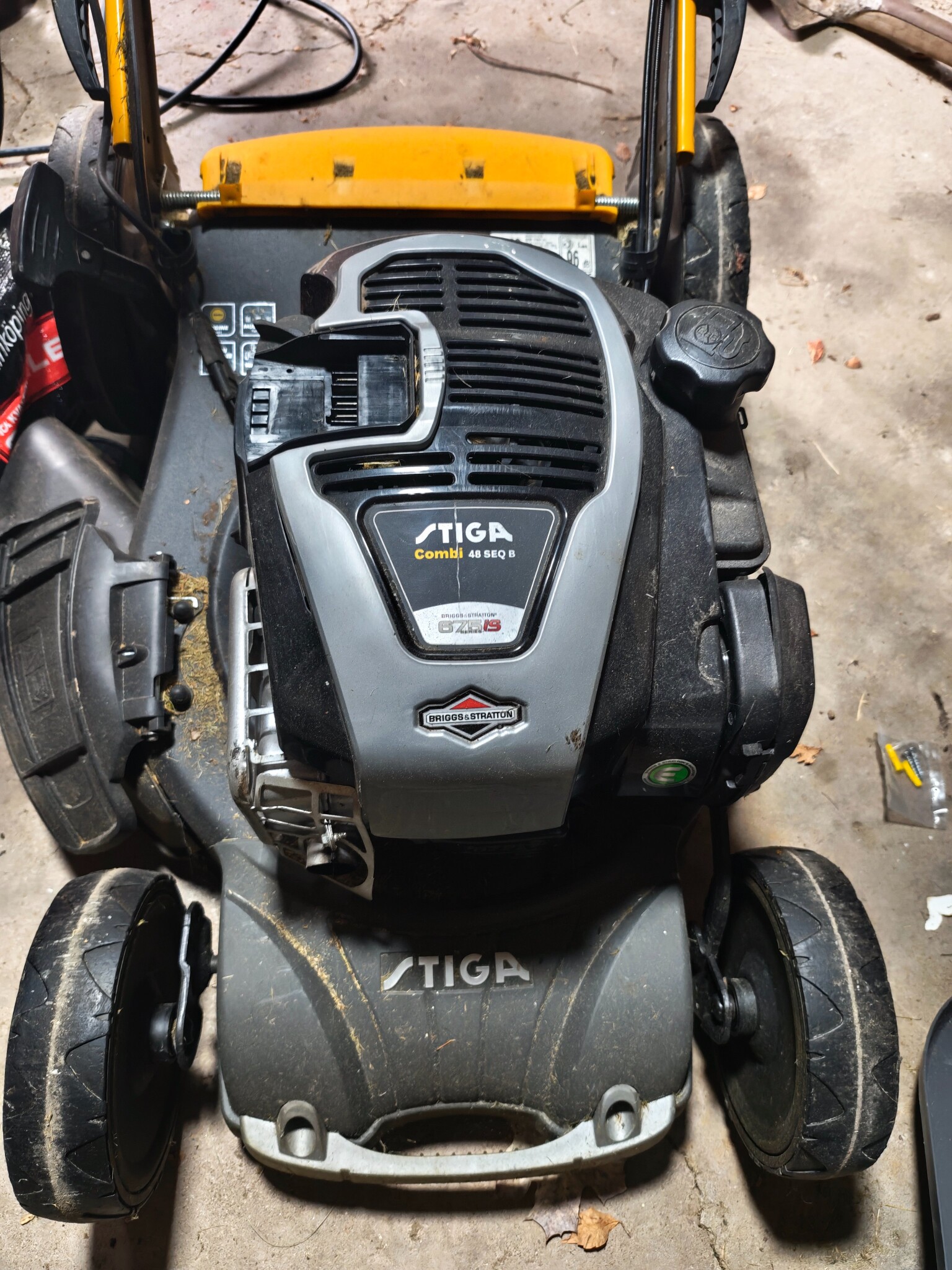

Kvarlämnad gräsklippare. Kan jag använda alkylatbensin istället för e85 som står på den?

Gräsklippare av märket Stiga Combi 48 SEQ B med synlig gräsmassrester på hjulen, fotograferad i en garage- eller förrådsmiljö.

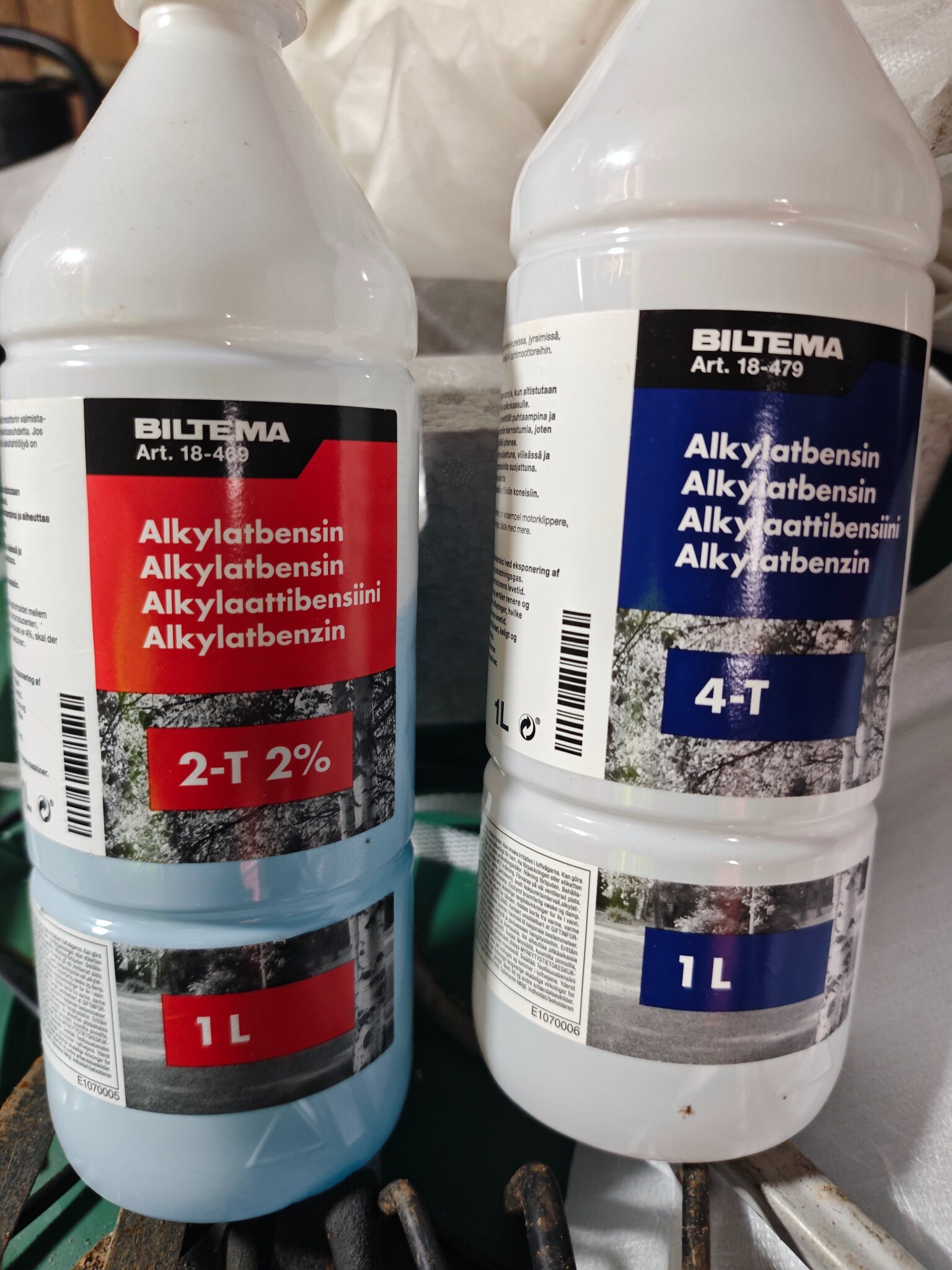

Två flaskor alkyatbensin från Biltema, en röd för 2-taktsmotorer och en blå för 4-taktsmotorer, båda med 1 liter innehåll.

Menar du att gräsklipparen är anpassad för E85?
Motorn kommer att gå för fett om du kör på bensin oavsett vilken sort.

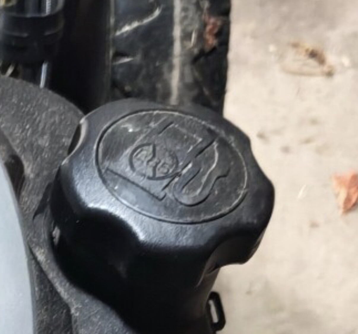

Det står e85 på tanklocket. Och finns ett antal kvarlämnade alkylatbensinflaskor.. Kanske tänkt till något annat? Jag har tidigare haft handjagare och elklippare så ingen koll.

Har usel koll på alla beteckningar men det står inte E85 överstruket ?
Akylat går utmärkt i denna motor. Kör det i alla mina Briggs, gamla som nya
Bild på bränsletankslock med överstruket E85-symbol, vilket indikerar att E85-bränsle inte bör användas.
Som Robban skriver är e85 överstruket på den.
Så jag skulle definitivt inte tanka med e85

Du kan använda alkylatbensin för fyrtakt.

Det går lika bra att använda vanlig bensin. Blir billigare. Med akrylaten så ska du bara använda 4-taktsvarianten. 2-taktsvarianten har lite olja inblandat vilket inte din klippare lär uppskatta.

Använd alkydbensinen , 4-takt , blå etiketten
Kolla även oljestickan innan start
Marcus-AA och 5 till
Tvåtaktalkylaten du har är/var säkert avsedd för
bensindriven trimmer med tvåtaktsmotor eller motorsåg.
Den går att använda men det kommer att ryka lite extra.
Du kan blanda den med fyrtaktsalkylaten ( eller med vanlig bensin) då späds oljan ut och det ryker inte lika mycket.
En Briggs tar inte skada av lite tvåtaktsolja.
