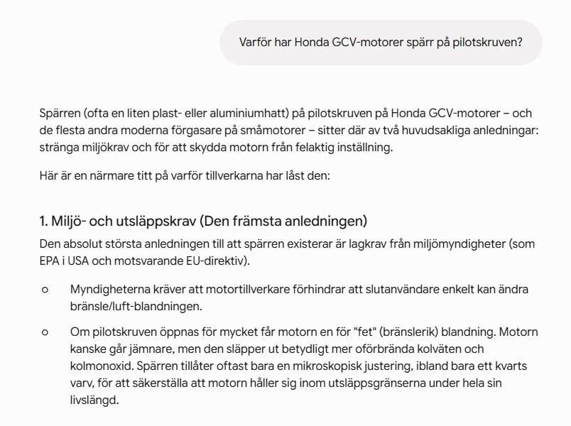

Många maskiner har spärrade munstycken som inte går att justera utan att byta ut. Var så på min Klippo med Honda-motor t ex. En spärr på justerskruven som var ditlimmad med superlim. Värmde bort den när jag gick igenom förgasaren. Exakt hur svenska lagar ser ut vet jag inte, men EU lär ha så det räcker och blir över.
Edit: Fabriksspärren kan ju har berott på annat, men den var iaf helt fel och krävdes justering med 1 varv för att ge rätt varvtal.

Varför har då vissa motorer spärrade munstycken?
För att tvåtaktare är känsliga för magerställning pga smörjningen kommer med bränslet. Dessutom är de fett ställda på fabrik för att underlätta inkörning. Då vill man under garantitiden undvika att folk är där och justerar och sedan kommer in med skurna motorer. Det finns verktyg att köpa för dessa förbannade skruvar.

Honda-motorn var 4-takt, som väl i princip alla deras motorer.

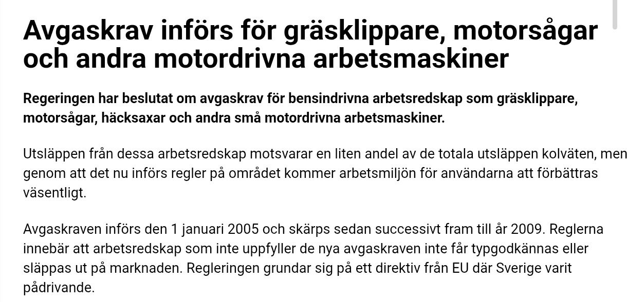

Kanske därför
Avgaskrav införs för gräsklippare och motorsågar enligt regeringens beslut för att förbättra arbetsmiljön och minska kolväteutsläpp.
fribygg och 1 till
D Dilato skrev:
Kanske därför
Det där reglerar vilka krav som ställs på maskiner för att de ska få säljas inom EU. Det som reglerar vad man som privatperson får göra med sina egna maskiner är framför allt miljöbalkens andra kapitel.
GlennB och 1 till
Jag tänkte nog mer på varför grejerna sitter fast.
Det blir ju svårt att ändra den godkända motorns avgaser om det inte går att rubba.
