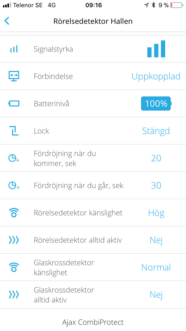

Här är en bild på inställningarna i vår CombiProtect. Tror bara det fanns möjlighet att välja Ja eller Nej på ”Glaskrossdetektor alltid aktiv”. Har man nej kan det ju ändå innebära att den är igång vid skallskydd. Bra fråga! Jag kan testa

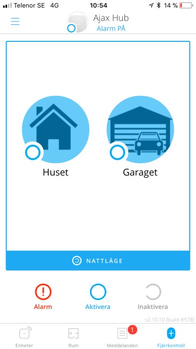

Såhär har vi lagt upp vår larmlösning:
Nattläge (skalskydd) som du själv definerar precis som du vill ha det. Ingen risk vid nattpissning såvida du inte öppnar en larmad dörr, men toalettdörren är ju dumt att larma... I vår lösning innebär detta att bara magnetkontakter är aktiva, förrutom i garaget där allt är på.
Skärmdump av Ajax Hub app som visar larmläge för huset och garaget, med 'Nattläge' aktiverat.

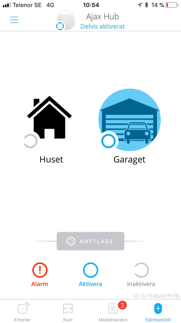

Fullskydd med allt när man ej är hemma. Allt aktivt.
Skärmdump av mobilapp för hemlarmsystem visar 'Huset' och 'Garaget' med aktiveringsstatus under 'NATTLÄGE'.

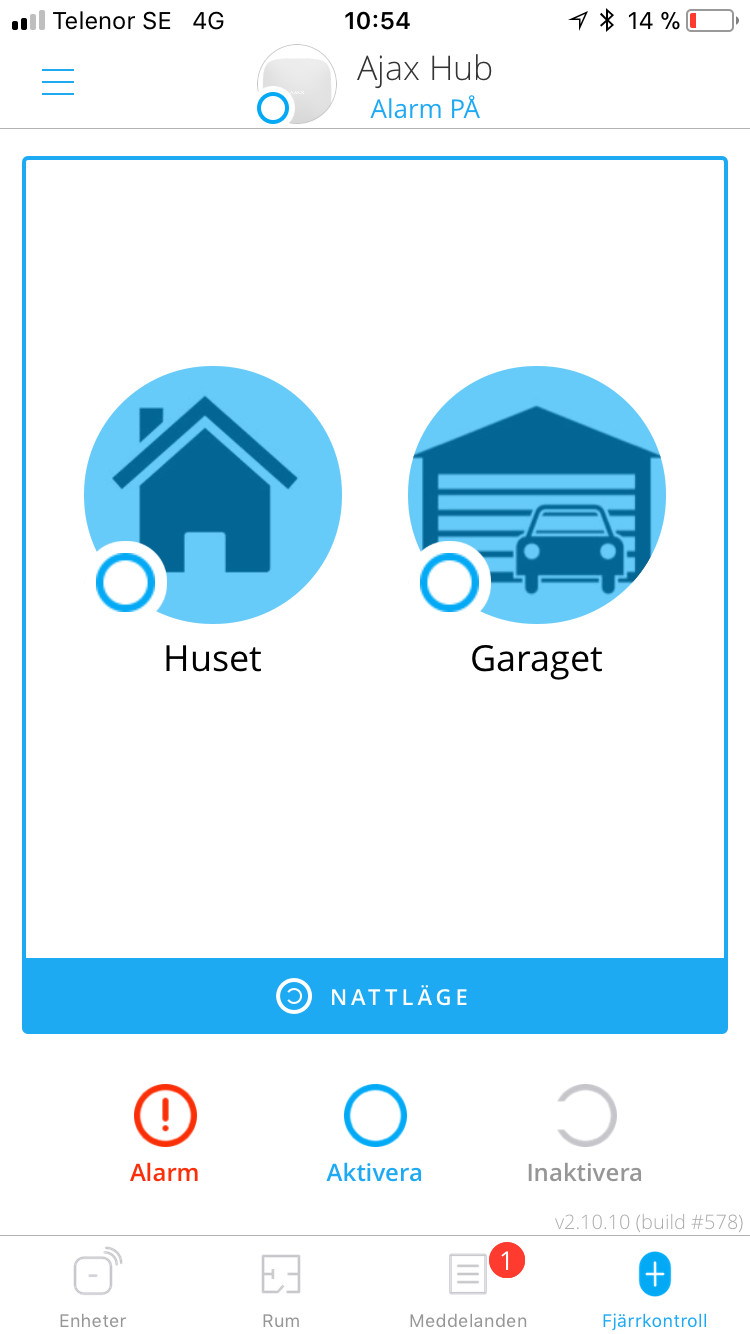

Normalläge när vi är hemma (men ej är i garaget).
Skärmbild av appen för larmlösning som visar huset i "Nattläge" och garaget fullt aktiverat.
