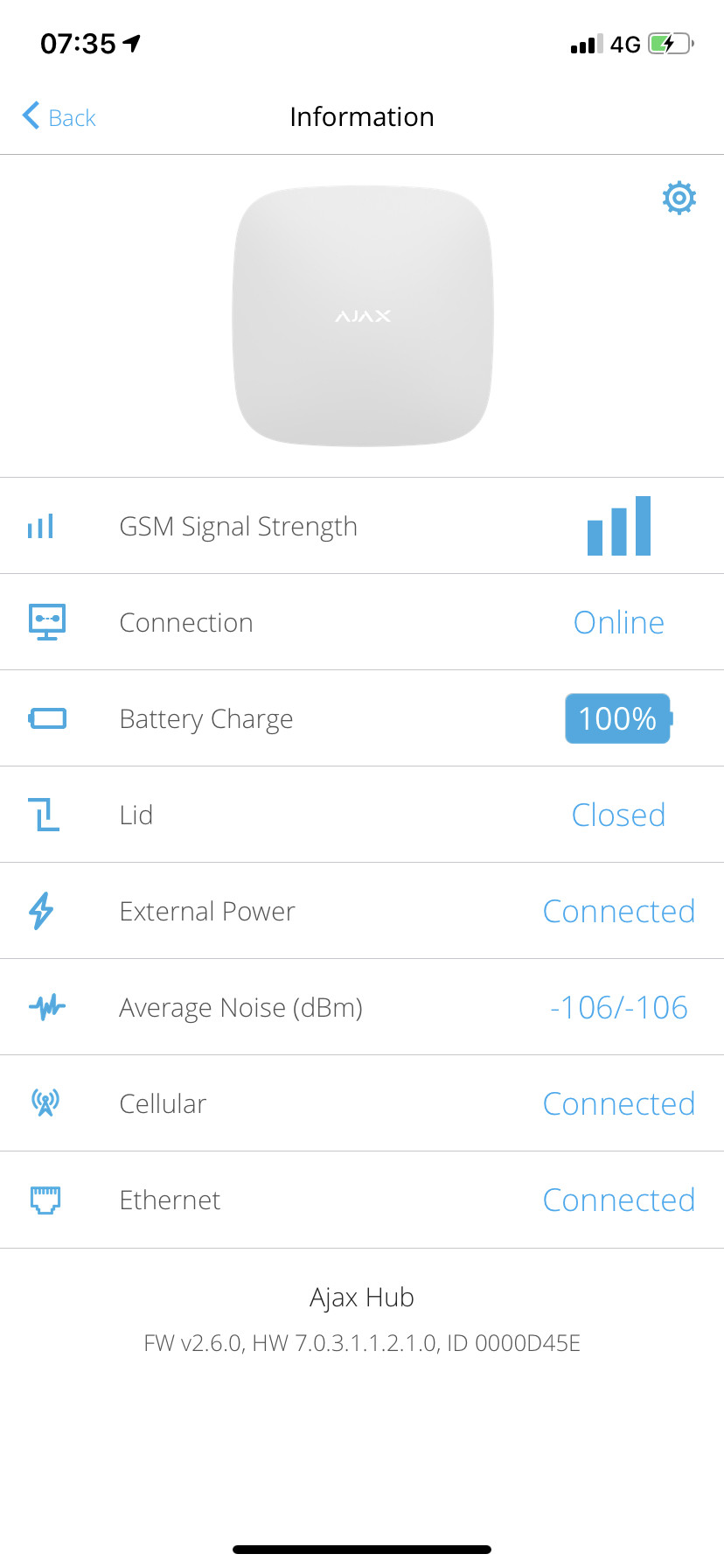

Erik Hellgren Erik Hellgren skrev:
Detta pga att sim-kortets APN måste skrivas i under gsm-inställningarna innan den kopplar upp på gprs
Det här har jag inte gjort, men har ingen indikation på att det inte skulle fungera med GSM/gprs. Är det verkligen nödvändigt? Kör just Comviq kontant samt även nätverk.

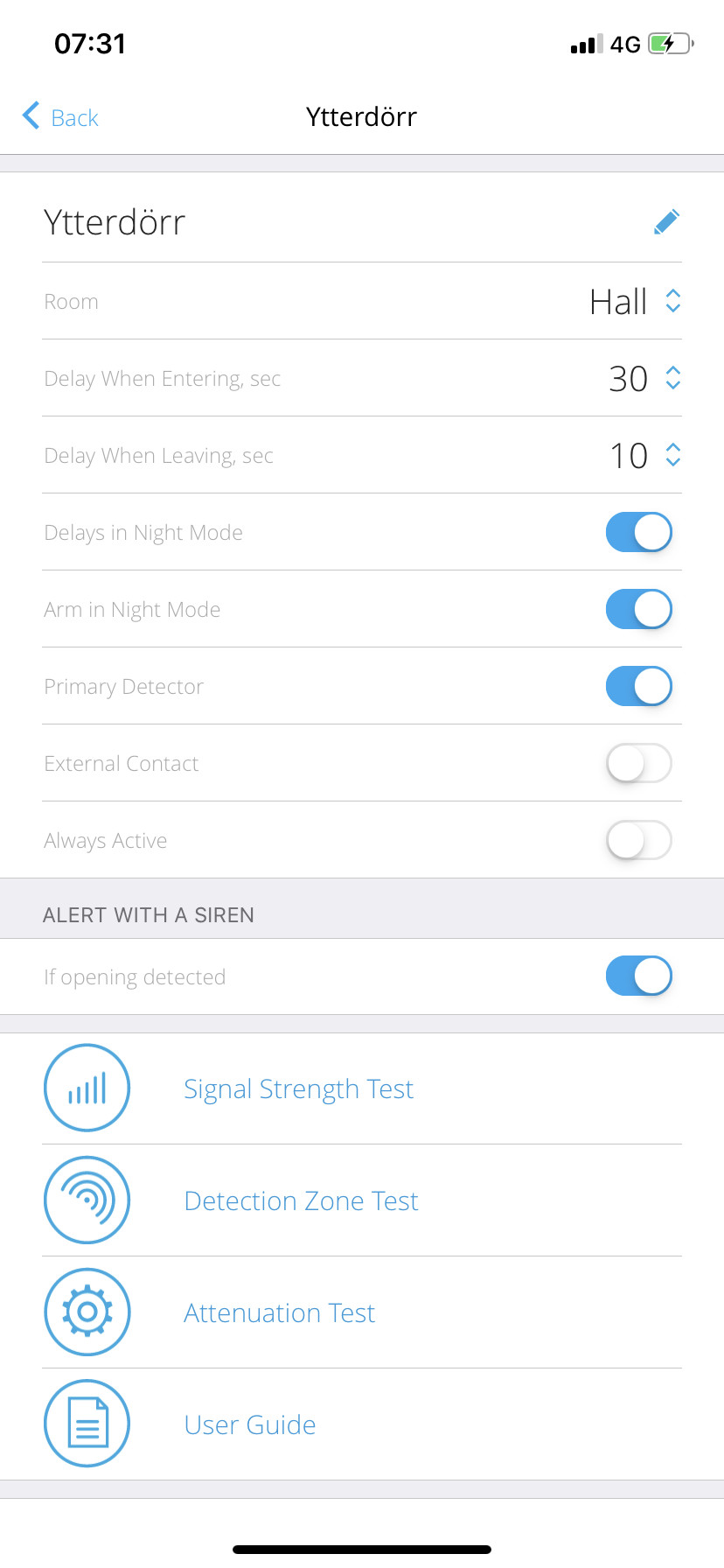

Någon som vet om man kan få till det så här:
1. Delay med ljudsignal vid pålarmning
2. Delay med ljudsignal vid dörröppning när larmet är på samt när skalskydd är på
3. ingen delay, eller i alla fall ingen ljudsignal när man slår på skalskyddet.
Jag behöver ha 2. även vid skalskydd, annars går larmet direkt när vi glömmer bort oss och öppnar dörren utan att slå av skalskyddet på morgone. Men det är lite fånigt att lyssna på pip i x sekunder när man ligger i sängen och slår på skalskyddet...
Jag tycker att de borde ha gjort separata delayinställningar för larm resp. skalskydd eller är det nåt jag har missat?

Hos oss piper det bara en gång när skalskydd sätts igång... men med delay när vi larmar på ”fullt”, vilket vi givetvis bara gör när vi går ut. Vi har två zoner, hus samt garage. Vid nattläge är även rörelsedetektorn i garaget aktiv, men ej i huset. Funkar kanon!
Okej, men då har du inte delay på nattläget? Bill gärna ha det då vi lätt glömmer att larma av innan vi öppnar dörren.
Fast delay piper ju när dörren öppnas även i nattläge? Delay ställs in på de aktuella enheterna, t ex magnetkontakten på ytterdörren men inte på t ex ett fönster oavsett larmläge.
Absolut. Jag har Delay when leasing 10 s på ytterdörren för att kunna slå på larmet med keypaden.
När jag slår på skalskyddet med appen så piper sirenen i 10 s.
Gå in i app'en, klicka på Hub:en
Är alla rader med blå text är allt ok
Men på samtliga centraler jag dragit igång har man varit tvungen att fylla i APN för att gprs ska fungera. Raden Mobil har annars varit röd.
SMS o samtal fungerar direkt, men just dataanslutningen hoppar inte igång automatiskt.
Underligt, det gör inte vår... inte för att jag klarar finns säkert en inställning för det!
Skärmdump av en Ajax-larmcentral med GSM-signalstyrka, batteriladdning och anslutningsstatus.
Men på apn står det 4g.tele2.se. Kan det ha kommit med sim-kortet? Har inget minne av att jag skulle ha gjort det...
I vårt fall är alla rader tomma, förutom GSM-saldo. SMS & samtal fungerade direkt som du skrev, men vad får jag ut av att ha GPRS aktiverat? Och vilka uppgifter behöver jag samt var finns de? APN finns hos comviq, men användarnamn & lösen?

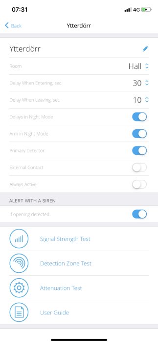

Skärmdump av en smartphone-app för inställningar av en magnetsensor för en ytterdörr.
Så ser min magnetsensor ut
Samma APN hittade jag hos comviq och angav manuellt, men jag förstår ändå inte vad jag får ut av gprs?
Det är en backup om din normala internetuppkoppling går ned. Den håller kontakt med ajaxservern över både gprs och nätverket
Se där ja! Då får vi se till att det funkar. Kan jag testa genom att stänga av routern -> Led blir grön -> sen vit när Gprs kickar in?
Du har ju Delays in night mode aktiv vilket vi inte har?! Men jag misstolkade kanske, du vill alltså kunna separera funtionen med pip vid öppning och armering?
