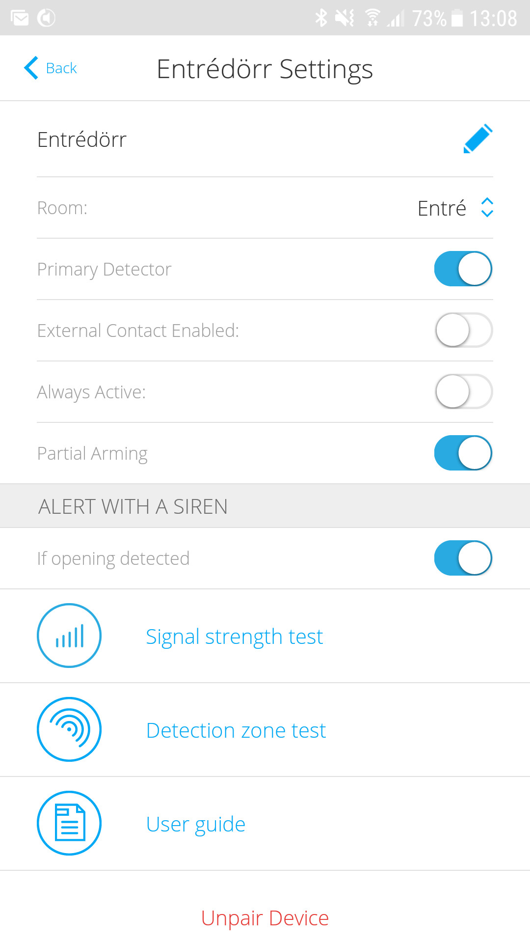

Skalskydd går att få till med funktionen "delvis aktivering" där man på varje detektorer kan välja om den ska aktiveras eller ej när man larmar på "delvis"

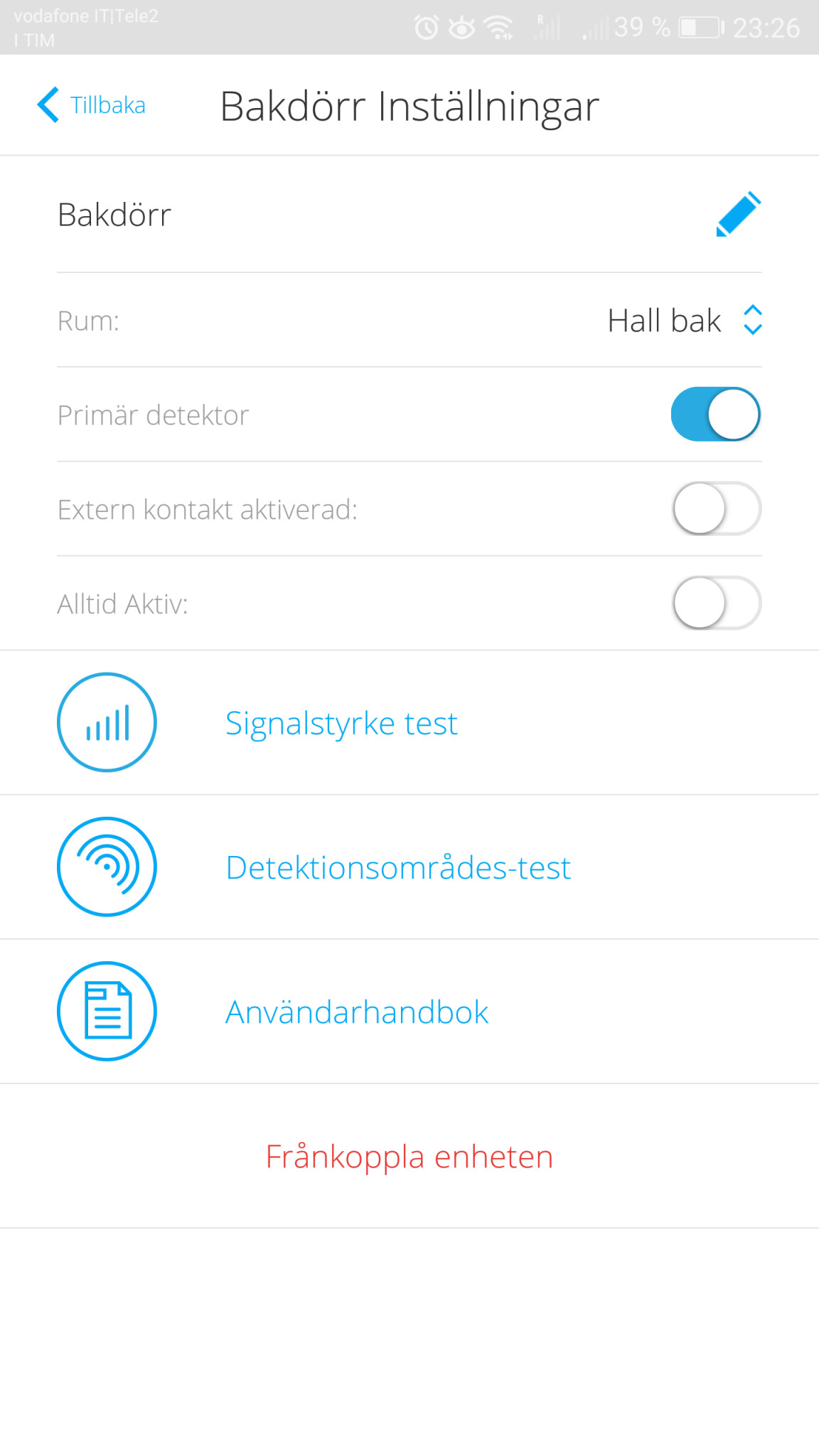

Jag såg i uppdateringen som kom att det stod att man kunde välja delvis aktivering på enheten, dock har min utrustning uppdaterats men knappen har inte tillkommit ännu:/Erik Hellgren skrev:

Den funktionen har jag ett ärende om med supporten. Den fanns nämligen innan jag uppdaterade fw. Iofs var det från sirenen (hade inte keypad'en då), men det fungerade som sagt bra tills den funktionen försvann.Nyfniken skrev:

Börja med att byta till engelska så att det inte är det som spökar.
