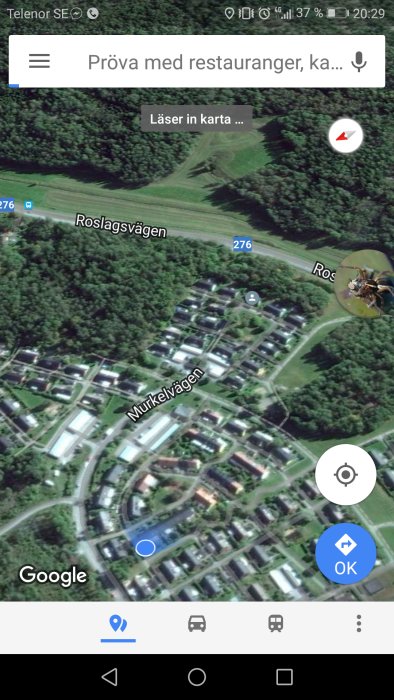

Ja 2000 meter i öppen terräng, har min central på vinden och jag har lägsta nivån på vattensensorn som ligger 2 våningar ner, så man får försöka placera så centralt som möjligt om det är stort hus:)
Jag skulle inte vara orolig bara för att den visar på låg mottagning mellan hub och detektor i ett vanligt hus.

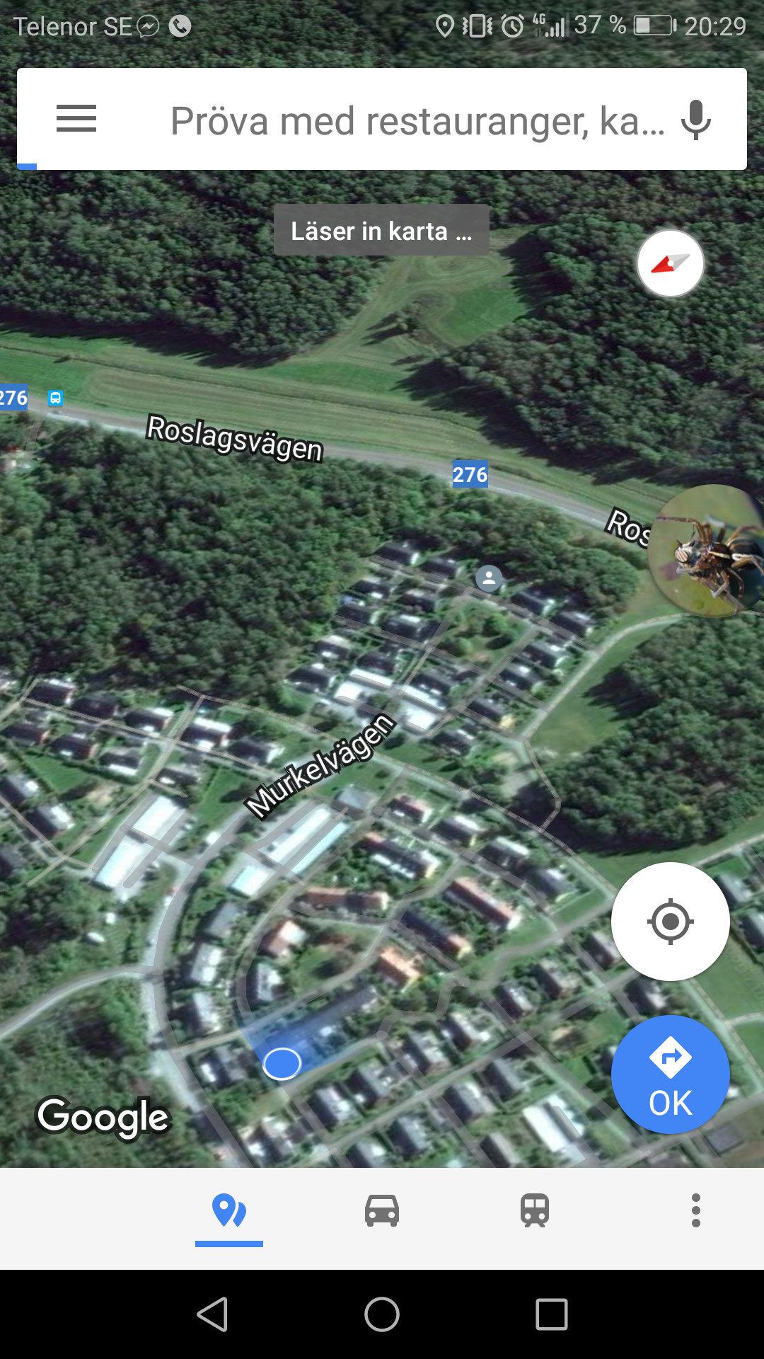

Gjorde ett test av räckvidden tidigare med en mkt som jag helt enkelt promenerade iväg med. Staplarna för mottagningen verkar vara med mycket god marginal. Redan vid N i Murkelvägen (se bild) visade den på lägsta mottagning, men jag kunde gå ett par hundra meter till i tätbebyggt område innan den började tappa de "öppningar/stängningar" jag testade.
Mitt hus är den lilla gråa pluppen högst upp på bilden. Vid den blåa markeringen började den tappa sändningar, men gick jag bara tillbaka 20m så jag hamnade på andra sidan den långa huslängan gick alla larm fram. Så räckvidden imponerar.
  • Skärmbild av en karta med markering längs Murkelvägen som visar räckviddstest för en detektor.

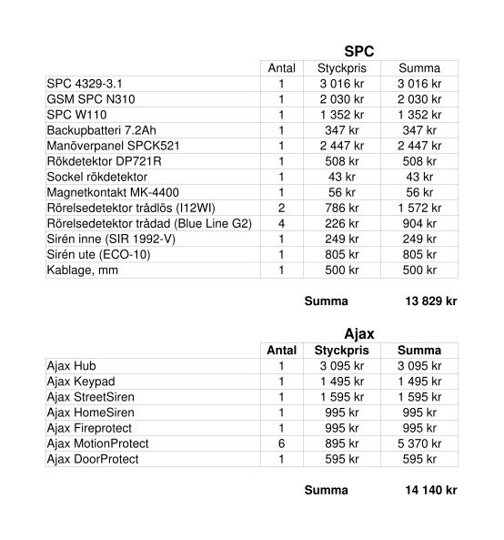

Kikade lite på prisskillnad mellan Ajax och SPC i min installation. Prisskillnaden blev inte så stor...
Jag kan mycket väl ha missat tillbehör/delar som behövs till SPC (vilket är en av nackdelarna, enbart att sätta ihop en lista på prylar är halvsvårt).
SPC tilltalar nörden i mig, men trevligt med ett plug-n-playsystem som Ajax också.
Beslutsångest...
Jämförelse av kostnader för SPC- och Ajax-larmsystem med uppräknade komponenter och priser. Totalt summor: SPC 13 829 kr, Ajax 14 140 kr.

Är det inte bättre att köra på startpaket med manöverpanel för 3995, då får du väl dessutom med en doorprotect och en motionprotect? Borde landa på 12055:- om jag räknat rätt?
Jag skulle utan tvekan valt spc-systemet, Ajax känns som leksaker i jämförelse. Har du dessutom möjlighet till trådade sektioner har du höjt säkerheten rejält!
Ett larm är ett larm och jag är tveksam till att koppla upp ett larm mot appar och liknande, vem vet vilka buggar och möjligheter för intrång utefrån som följer med dessa
Chaly
Jo, paketerbjudanden som gör totalsumman lägre finns med både SPC och Ajax. Valde dock att ta rena komponenter för att få en så jämn jämförelse som möjligt.
Chaly
Fast jag vill ha koppling mot app, vilket båda systemen klarar. Det är nog lite säkrare med trådat men framförallt så slipper man byta batterier.
