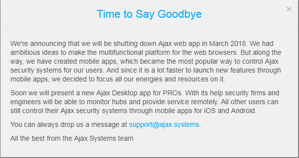

Nu lägger de tydligen ner webbinterfacet och kör enbart på appen.
  • Skärmdump av meddelande från Ajax Systems om nedstängning av webbapp i mars 2018 och övergång till mobilappar.
