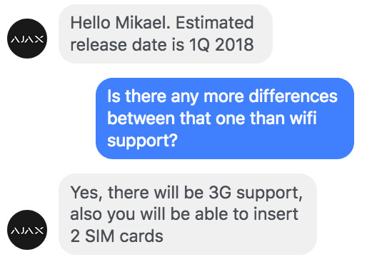

Tänkte köpa Ajax. Men Ajax Hub Plus kommer 2018 Q1 så jag avvaktar tills dess. Får stöd för Wi-fi och 3G på sim-kortet med plats för dubbla sim-kort.
Källa på det?
Förtydligande: Hub plus kommer, har bara inte sett något om när ännu.
Dessutom så är det bara wifi som skiljer enligt den spec'en jag har läst dvs inte dubbla sim eller 3G (ännu).

Erik Hellgren Erik Hellgren skrev:
Källa på det?
Skärmdump av en chattkonversation om produktlansering och funktioner, inklusive 3G och dubbla SIM-kortplatser.
Frågor på det? ;-)
