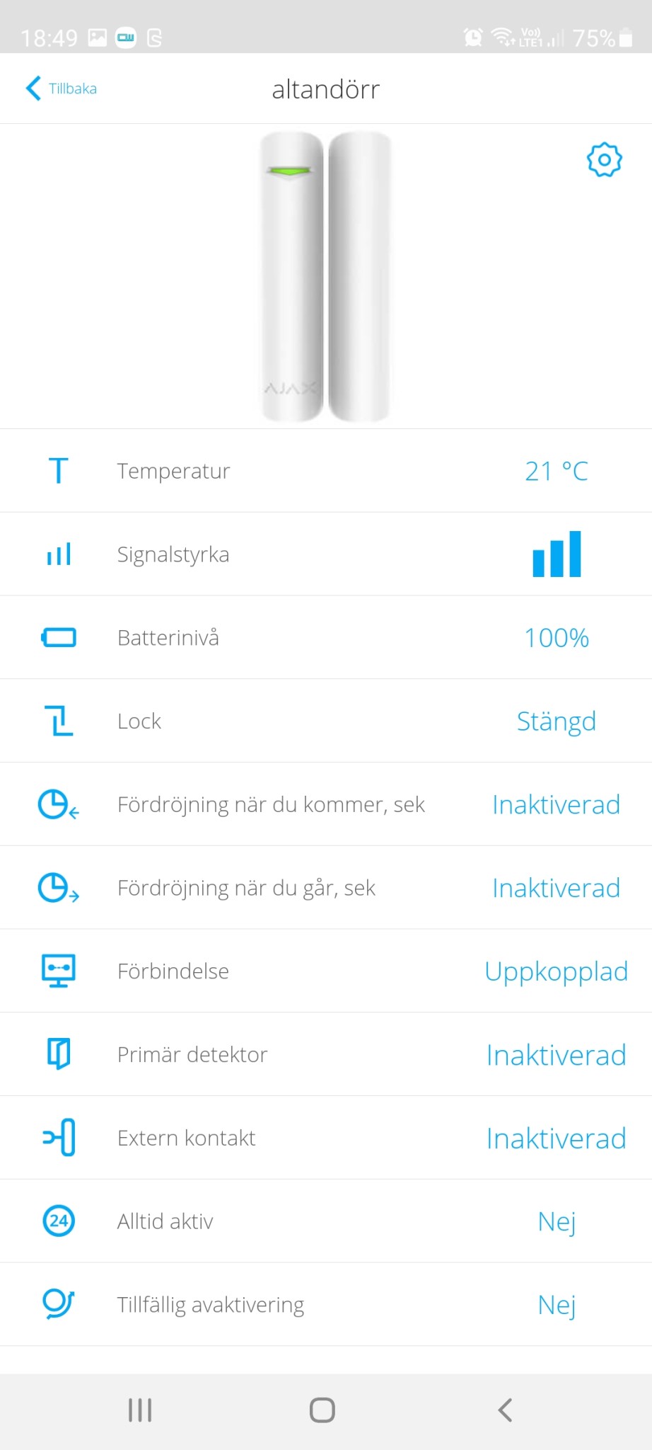

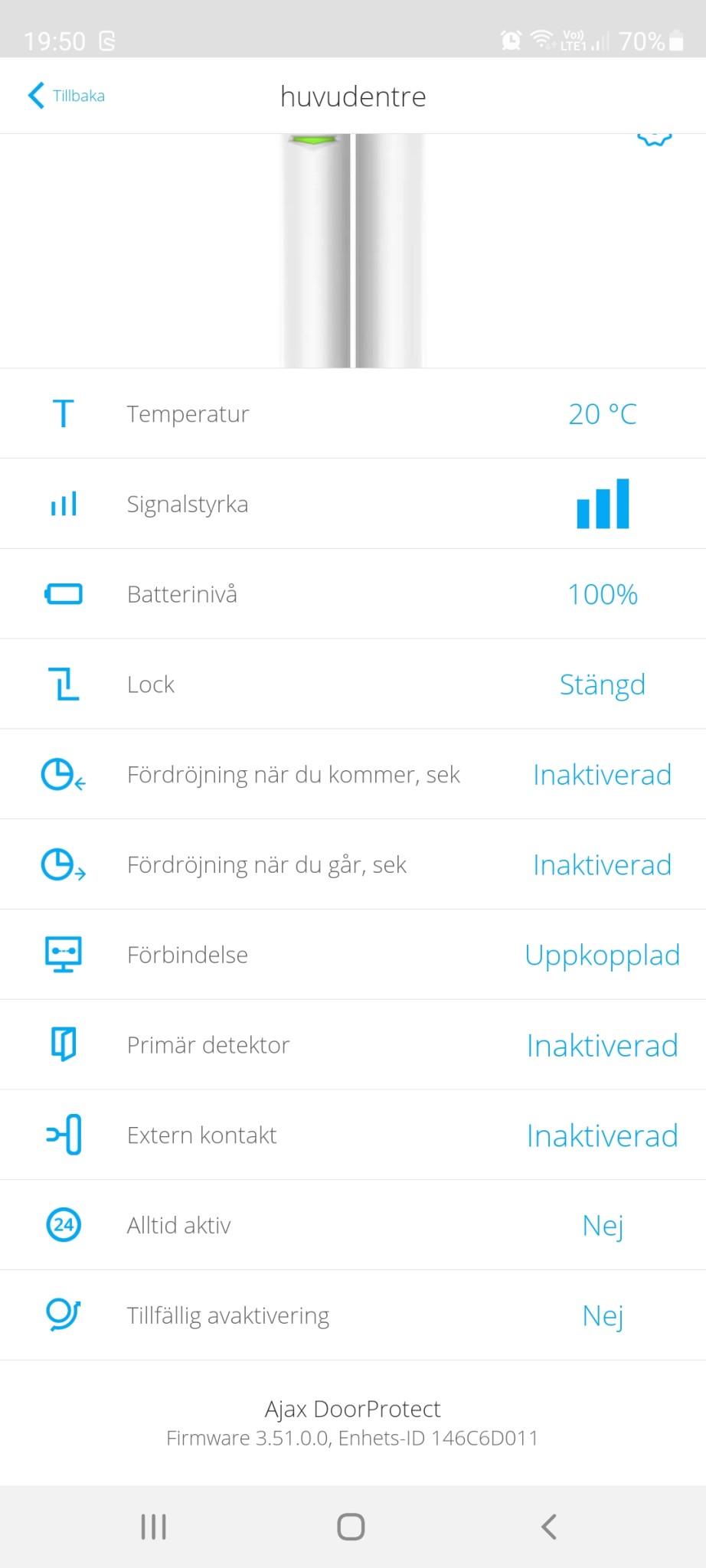

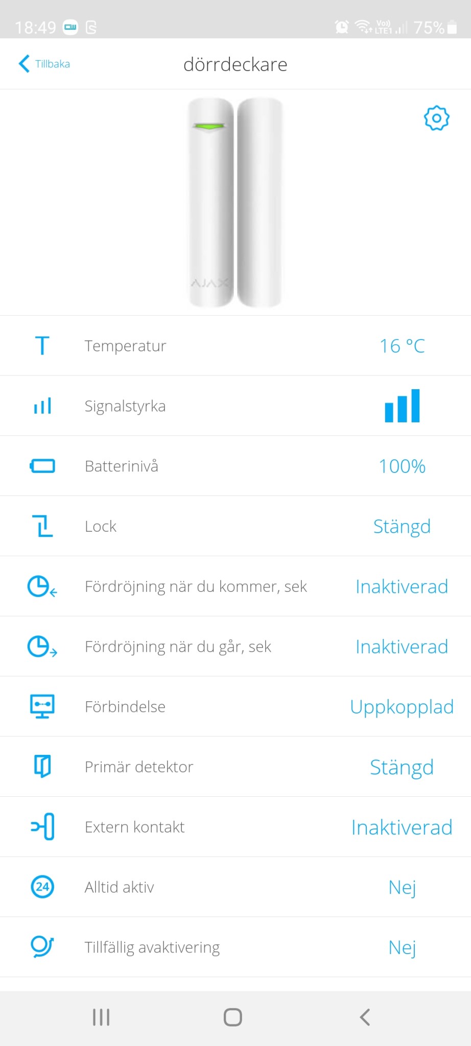

Kan någon ge mig tips. När jag slår på larmet och öppnar dörrarna så larmar groventren men inte altandörren. Är det nån inställning som jag missat?
Kan själv!
· Trelleborg
· 20 143 inlägg
Kan det vara "primär detektor - inaktiverad" som spökar?
Kan själv!
· Trelleborg
· 20 143 inlägg
Jag tror fortfarande det är den.
Vad har du för inställningar på den tredje då?
