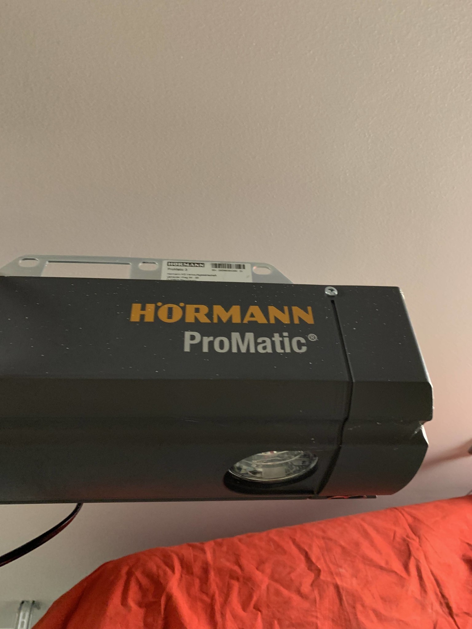

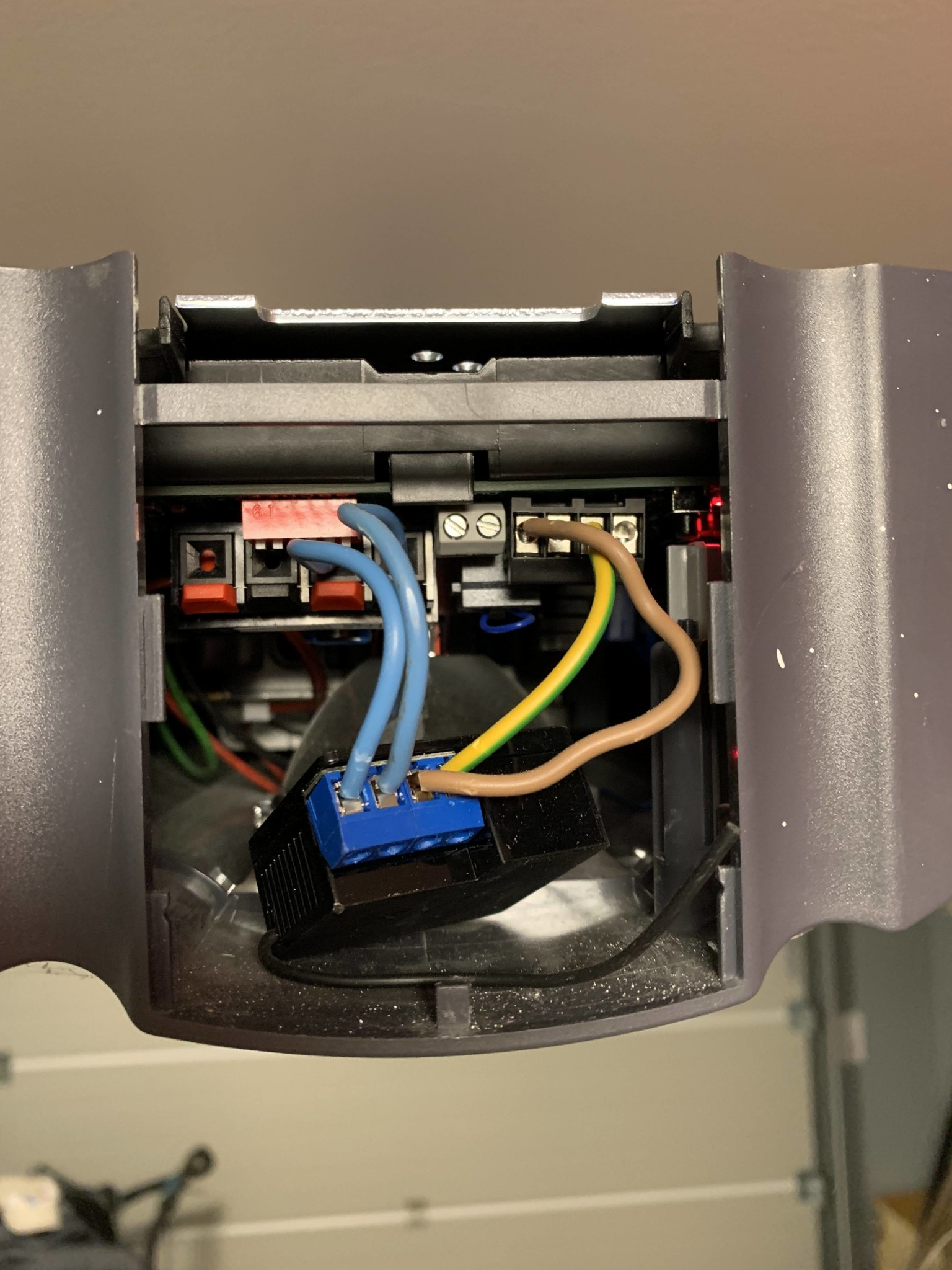

Jag kopplade in min på en Teckentrup portmotor här men jag hade bara 24VAC ut ur motorn så jag fick sätta en liten likriktare mellan. Nu får jag 24VDC till Relay men jag kan inte för mitt liv få den att få kontakt med Hub.C chrille-gäddan skrev:Hej,
Tänkte kolla med er så jag tänker rätt.
Har en hörman port (med promatic motor) som jag vill styra från Ajax. Detta för att kunna larma av och öppna garaget med samma app. Tänkte styra med Ajax Relay.
Har tittat i instruktioner för båda och tänker att jag bör koppla enligt nedan. Några synpunkter rätt/fel?
Kopplar jag den till ett 12V batteri så får den kontakt med Hub och full mottagning samt jag kan köra öppning från telefon.
Skruvar isär och ansluter till fast installation så får den inte kontakt och inget går att göra.
Några tips på det problemet?

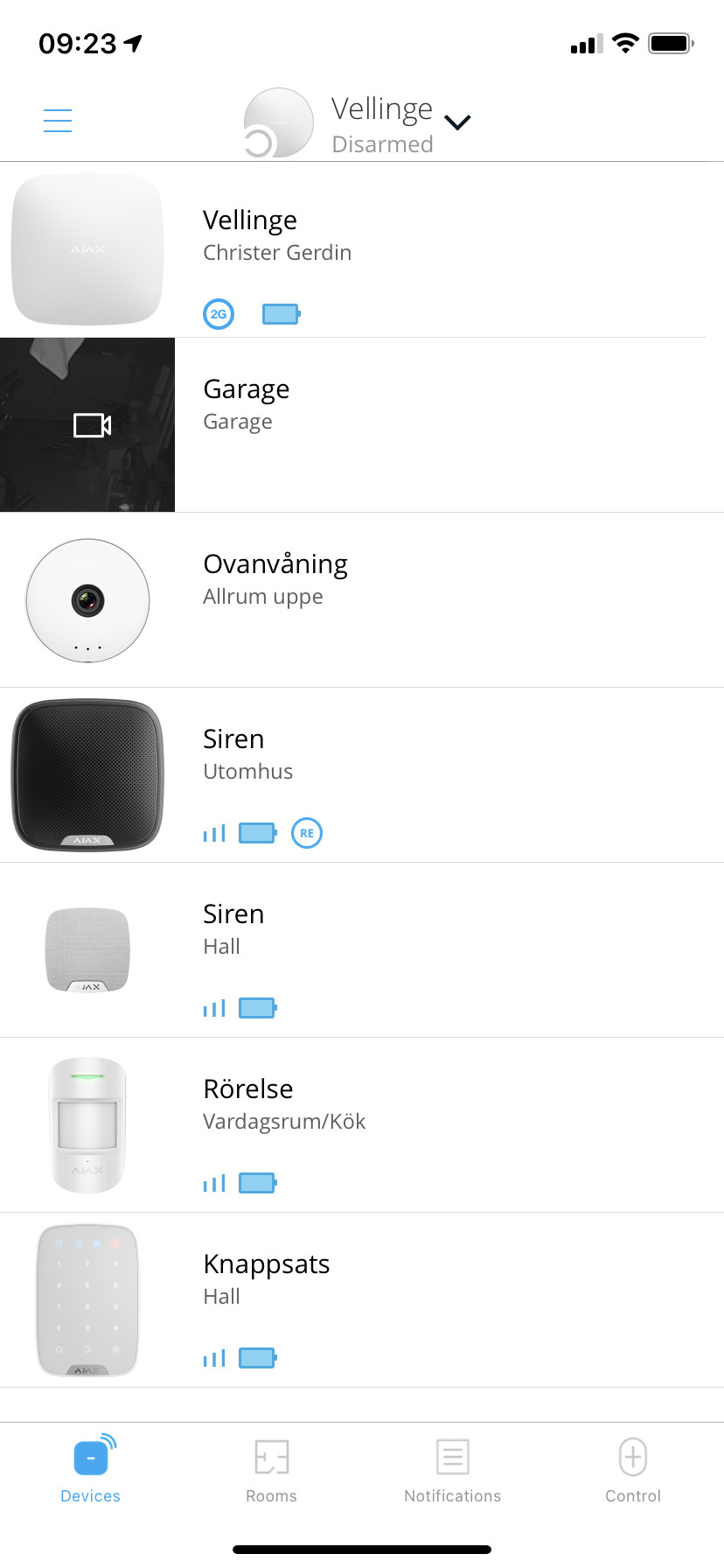

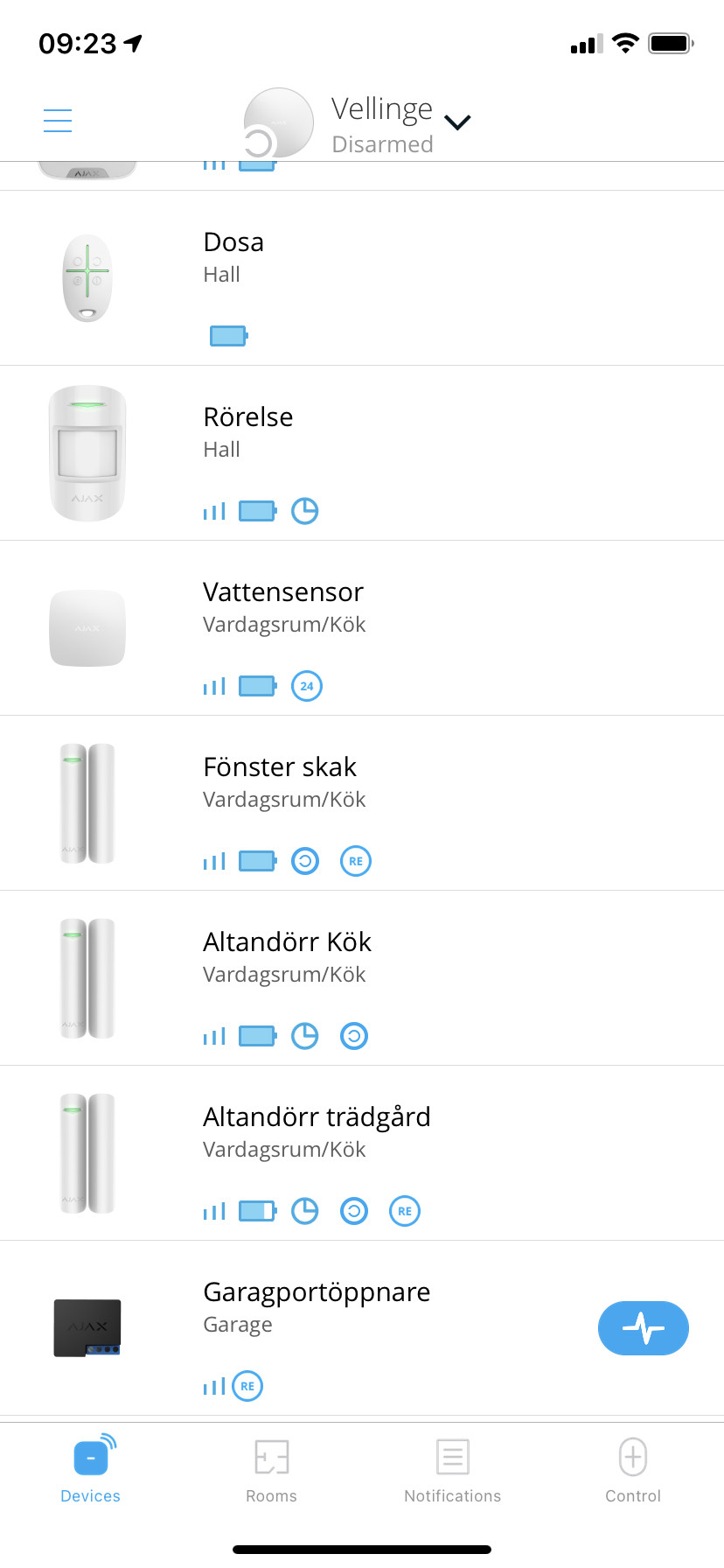

Någon som vet hur (om det går) att ändra ordningen på enheter i appen?
Jag vill ha mitt relä högre upp i listan så jag inte behöver scrolla ner när jag skall öppna garageporten.
Alternativt om nån vet hur Ajax appen sorterar och man kan lura appen att få upp relät (ser inte ut att vara i bokstavsordning iaf och inte heller i tillägsordning).
Appen sorterar efter ordningen enheterna är tillagda. Senast tillagt = längst ner.C chrille-gäddan skrev:Hej,
Helt otroligt att de inte kan lösa så man kan flytta runt dem. Handlar ju om en snutt kod.
Hur har du gjort för att använda Relay till garageport? Jag har problem med att få ren ström från portmotorn.

har en Hörman promatic motor och kopplat enligt nedan där jag tar ström från motorn.B Beppo skrev:
