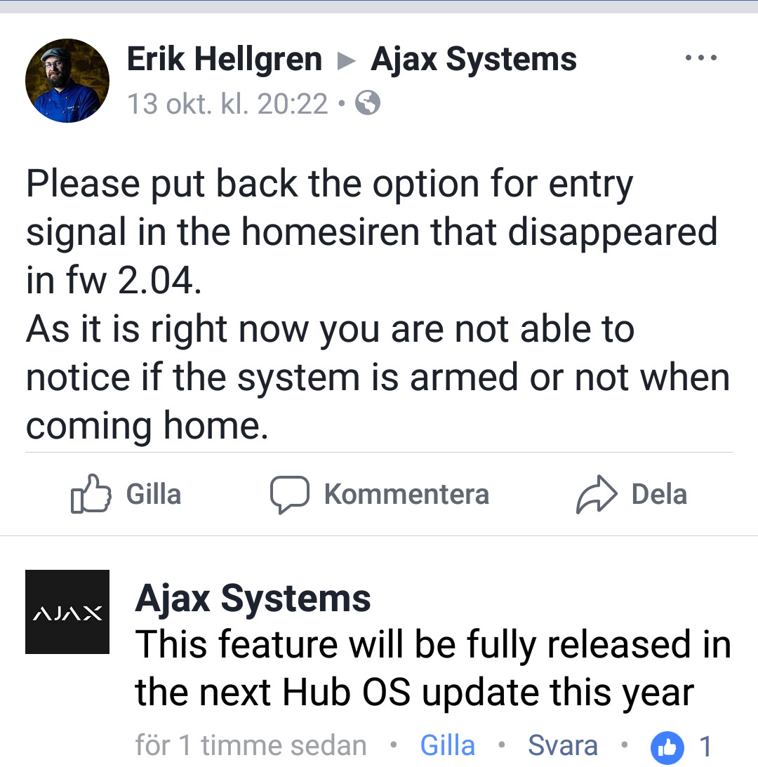

Nu har Great Security poppat upp i listan, än så länge ensamma.Har dock inte testat att trycka på dom så jag vet inte mer än så.
Inpasseringssummer har inte kommit tillbaka ännu. Så för att se om larmet är till eller från får man kolla på tex magnetkontakten. Är larmet till tänds led'en vid öppning, annars förblir den släckt.
Lite lustigt, är det ens en larmcentral? Hittade ingen info om det på deras sida.
Att ingen signal varnar när larmet är aktivt hoppas jag dom fixar snabbt. Är ett stort minus för systemet.

Bra nyheter
  • Skärmdump av en Facebook-konversation där Erik Hellgren frågar Ajax Systems om en saknad funktion.
