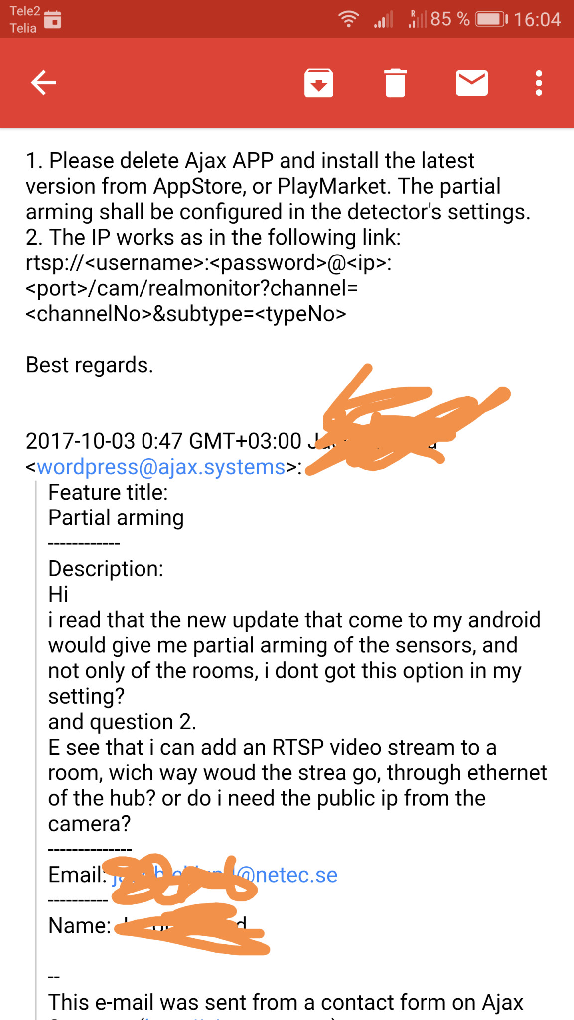

Jag undrar det också, mailade dem och frågade men fick ett väldigt luddigt svar, vem har sina kameror rakt ut mot nätet liksom, jag ska testa ikväll med mina kameror jag har i samma nät som hub.
Såg även att min firmware blev uppdaterad idag så nu kan jag äntligen ha delvis aktivering på enheterna istället för rum, samt man kan ställa in larmcentral Manuel och synka brandlarmen nu.
  • Skärmdump av ett e-postmeddelande med supportinstruktioner för en säkerhetsapp och frågor om kameraåtkomst.

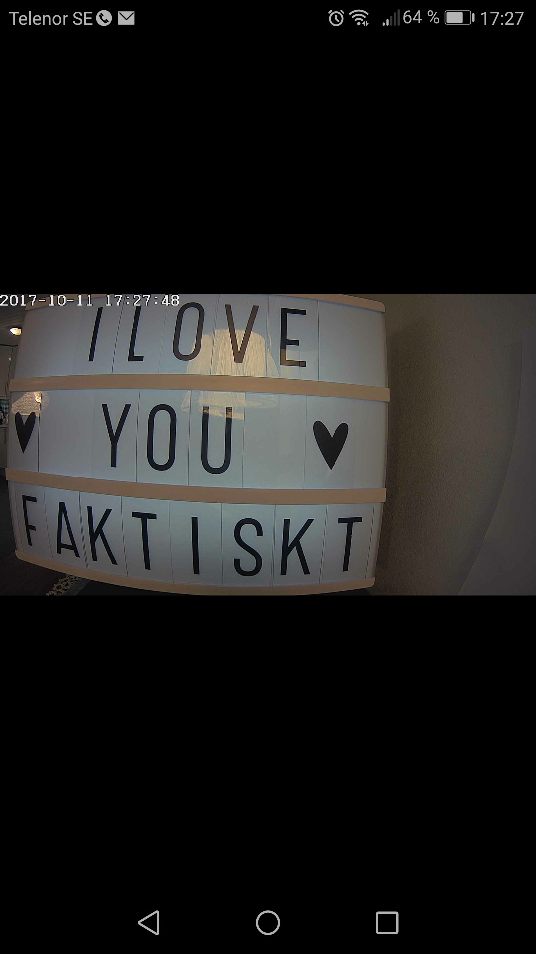

Ja det är ju så det fungerar till 99% av alla typer av fall, man använder interna ip för när det gäller tillämpningar i samma nätverk.
Hikvision använder du
rtsp://användarnamn:lösenord@ipadress/h264/ch1/main/av_stream
rtsp://användarnamn:lösenord@ipadress/mpeg4/ch1/sub/av_stream
Fungerar bra med en Samsung SmartCam
Den tar rtsp-strömmen inkl ljud i HD 25fps
  • Ljuslåda med texten "I LOVE YOU FAKTISKT" fångad av Samsung SmartCam på skärmen.

Absolut
Bara kameran ligger på samma nätverk som hub'en. Finns inget krav på att kameran måste ligga ut på nätet. Samsung'en jag kör med går på port 554, men den porten är stängd i min brandvägg dvs det går inte komma åt kameran utifrån den vägen. Fast som syns kommer jag åt den via ajax app.
Skulle man vilja strypa det ytterligare skulle man helt enkelt kunna koppla kameran via ett ajax 230V-relä som stänger av kameran när larmet är av o sen sätter på igen när man kopplar till larmet.
Steg 1 om man är orolig för o öppna upp en kamera från hemmet o ut på nätet. Sätt ett ordentligt långt ologiskt lösenord och byt användarnamn från standard admin eller root. Då har man ett bra skydd från intrång.
Steg 2, se till att koppla bort kameran när den inte behövs.
