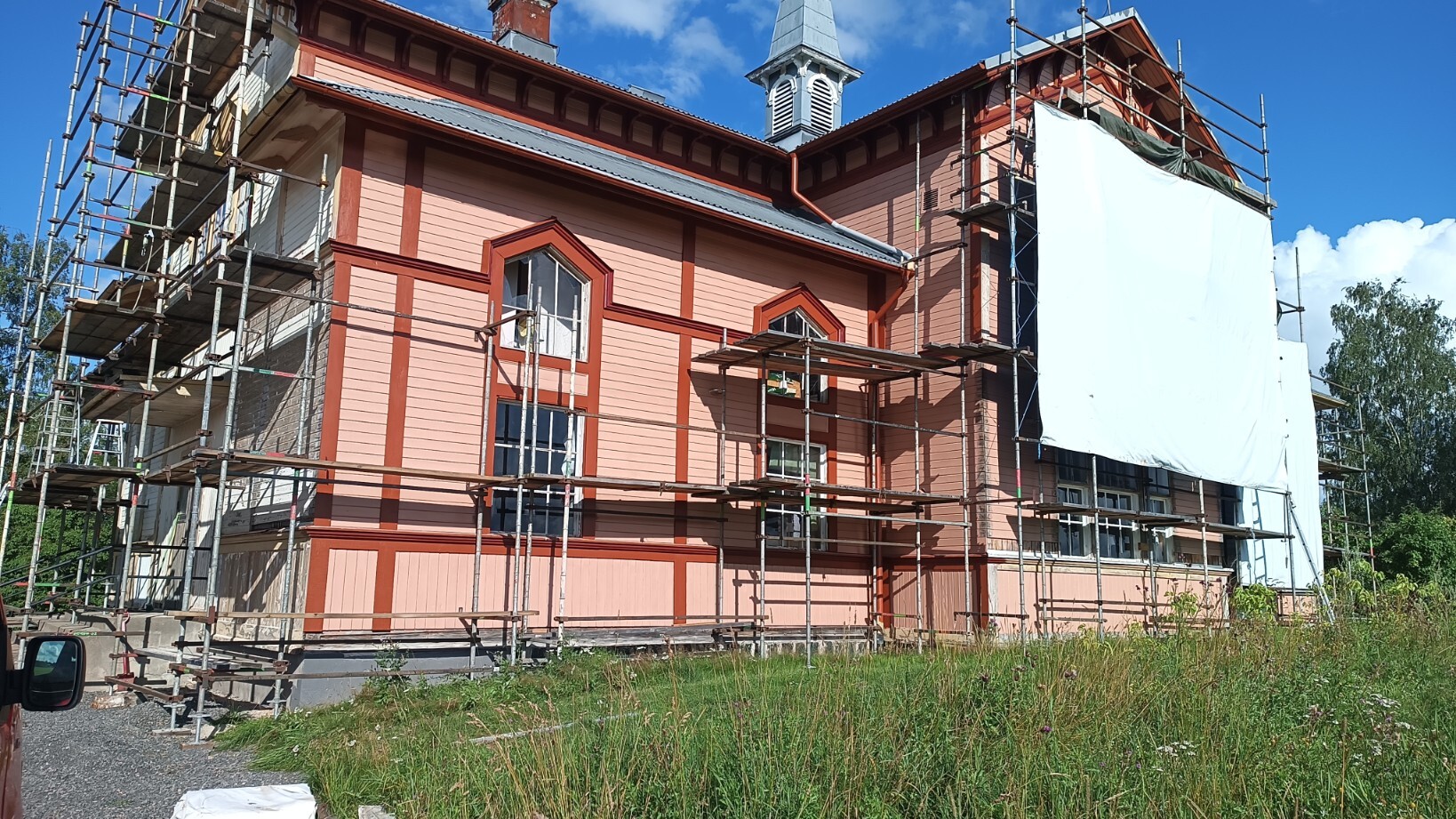

Ny vägg, nya möjligheter.
Byggnad med byggnadsställningar för renovering av yttervägg, klarblå himmel i bakgrunden.
Appendix och 16 till

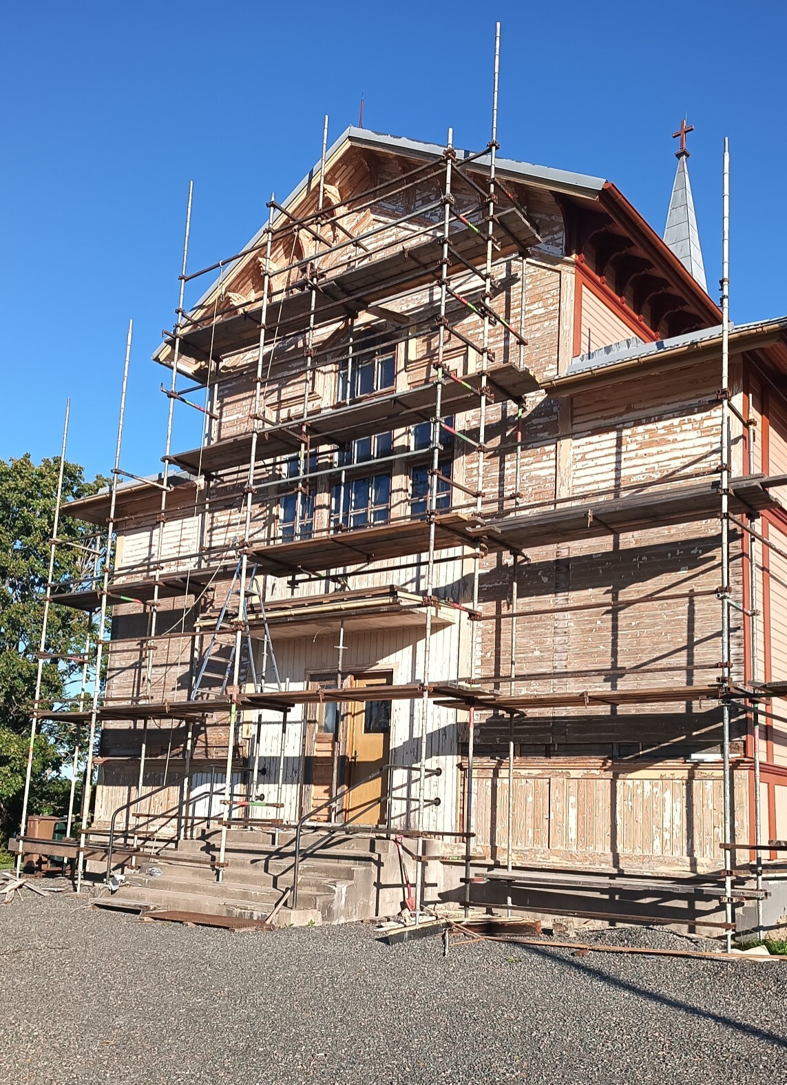

Okej, första väggen är inte helt klar. Men det är bara lite detaljer kvar, så för att inte de inhyrda barnarbetarna som skrapar skulle bli arbetslösa behövdes det byggas lite mer ställning.
Stort hus med pågående renovering av fasaden, byggställningar runt om, delvis täckt med vit plast, blå himmel i bakgrunden.

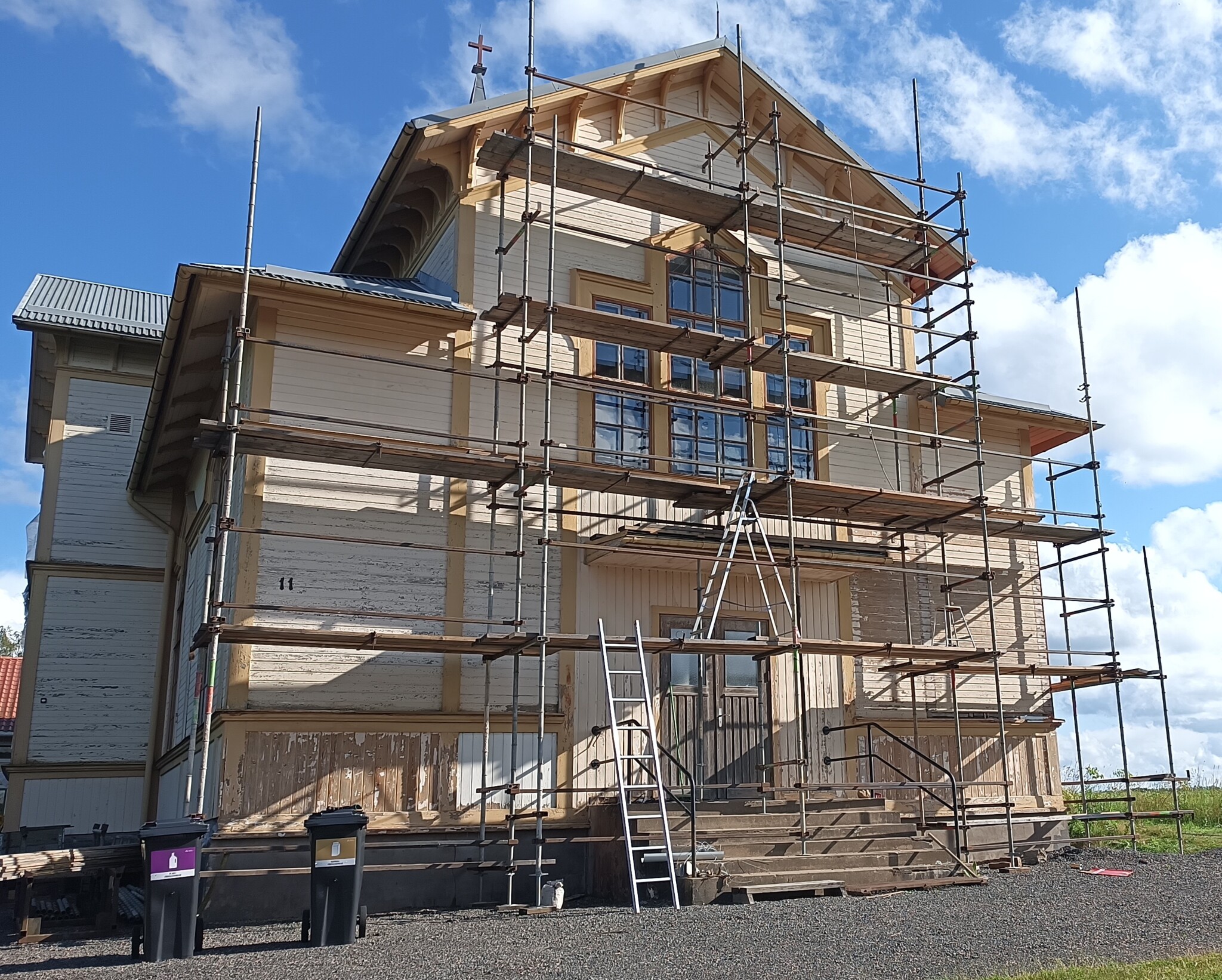

Årets vägg färdigskrapad. Nu är det bara det enkla jobbet kvar.
Trähus med byggnadsställningar och färg bortskrapad från väggarna under renovering i solsken.
