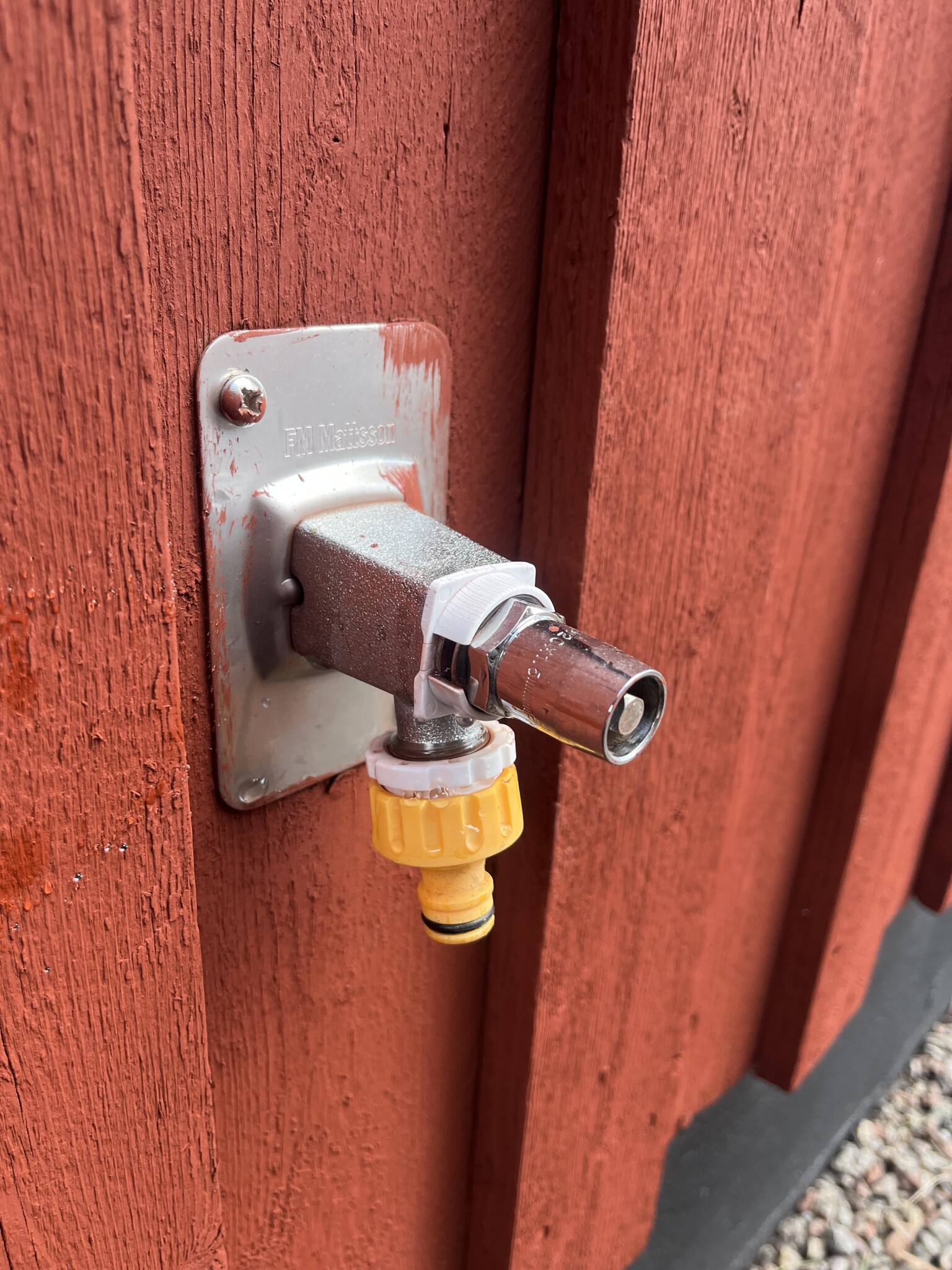

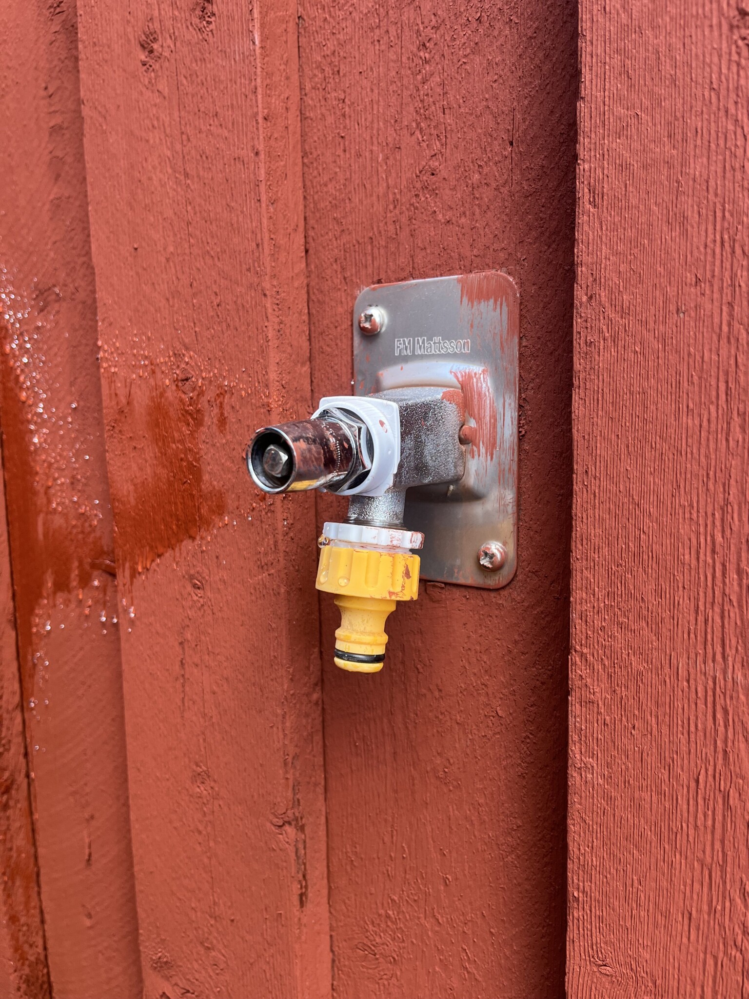

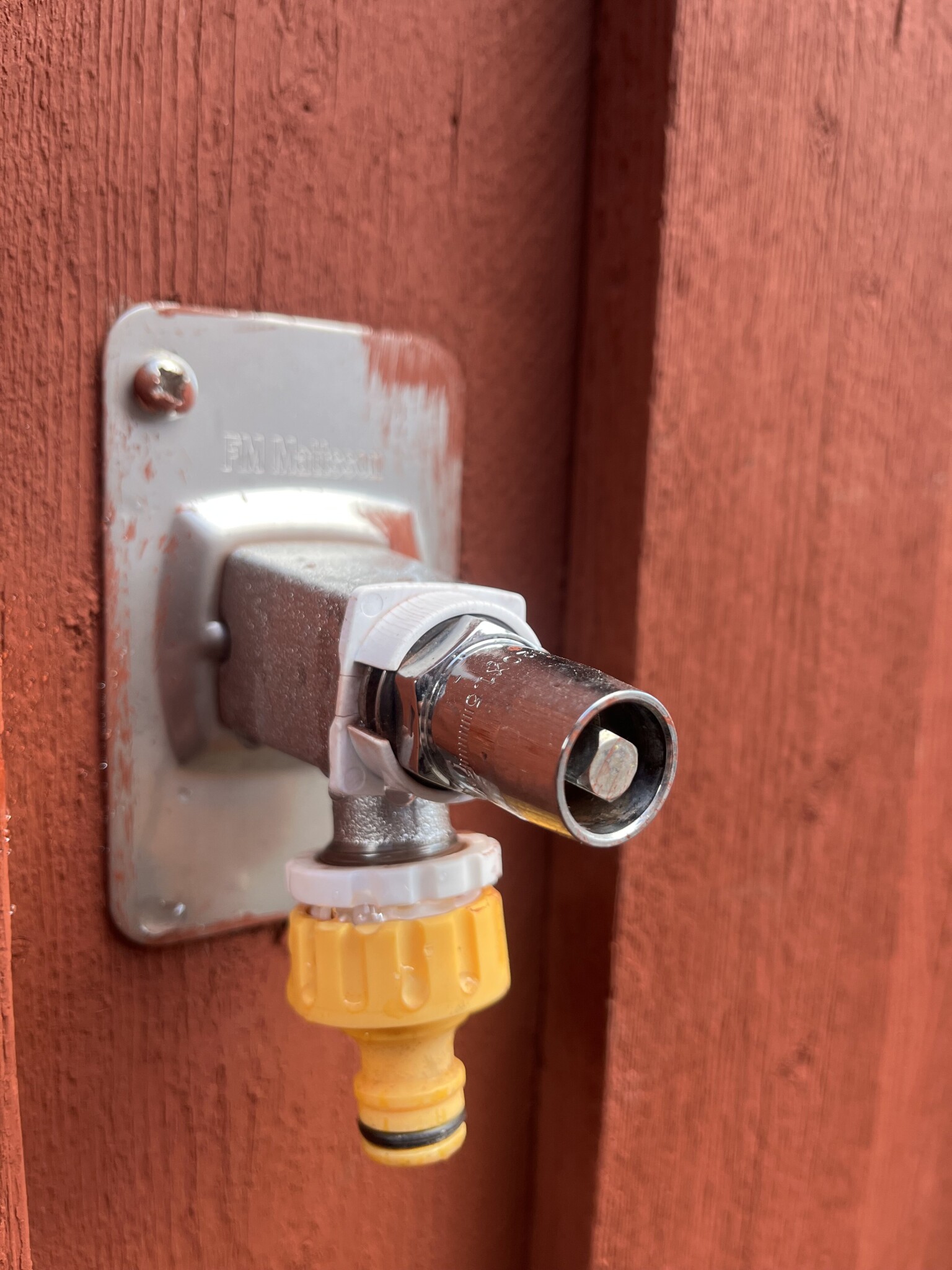

Skulle tvätta bilen efter vintern och när jag vrider på vattnet till utkastaren så ba sprutar det horisontellt från vänstra sidan av utkastaren.
Är det den här vita plasten eller är det någon packning som behöver bytas?
Länk till sådan i så fall?

Plasten ska se så ut, normalt har man öppningen nedåt.
Det är där självtömmningen dränerar ut vattnet när utkastaren stängs.
Det är en O-ring som behöver bytas.
Är nästan hundra på att det är en "Trädgårdskran. FMM 4290",

Tack för ditt bra svar!
Ser ut att va packning nummer 8 om jag tolkar det rätt. Visst måste jag stänga av inkommande vatten i huset innan jag skruvar isär utkastaren för att byta den?
Vatten till utkastaren är stängd men vattnet till huset är inte stängd jag undrar vad det spelar någon roll? Jag undrar lutningen spelar någon roll om kastaren lite eller lite mer ner ut?
