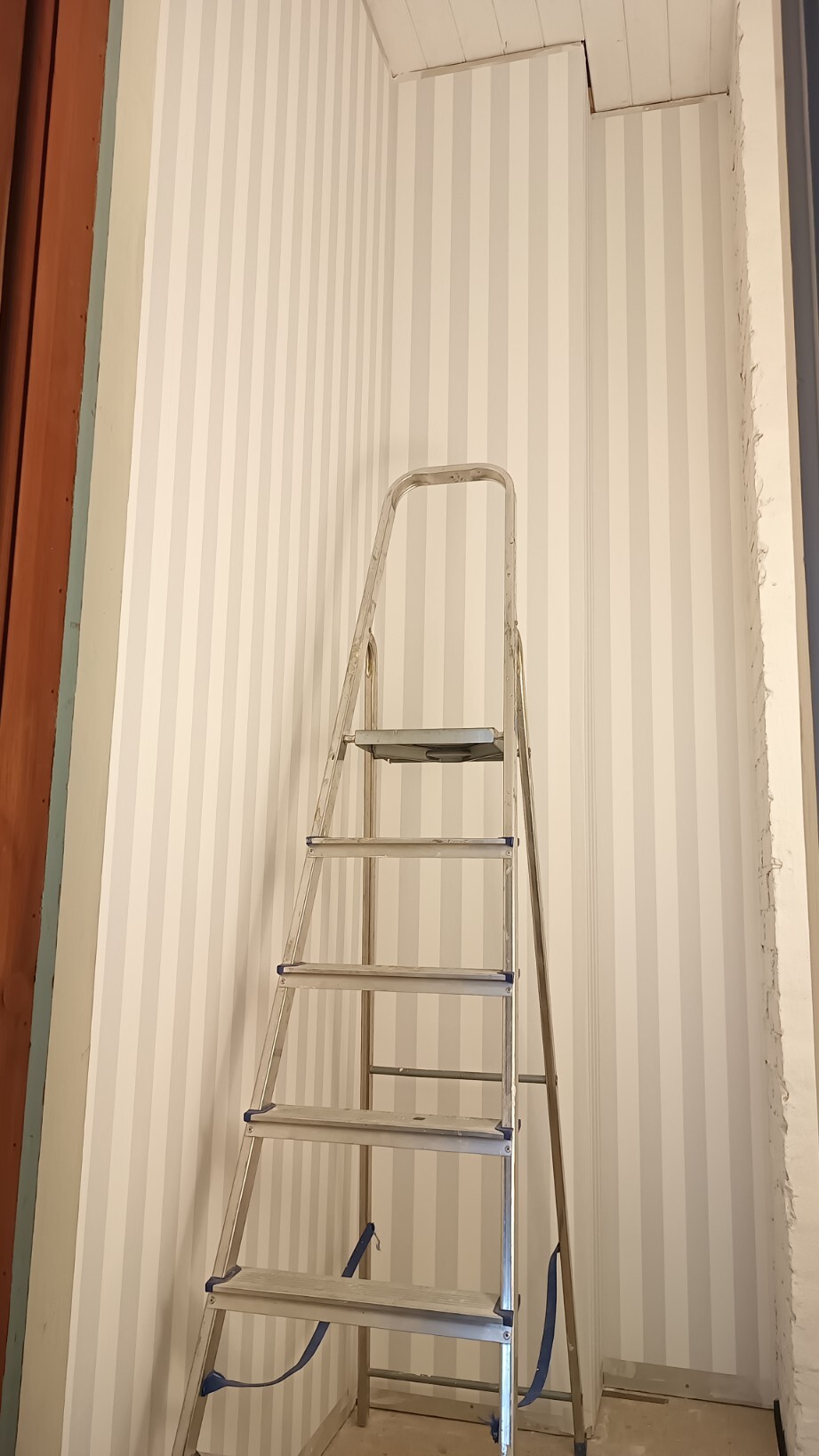

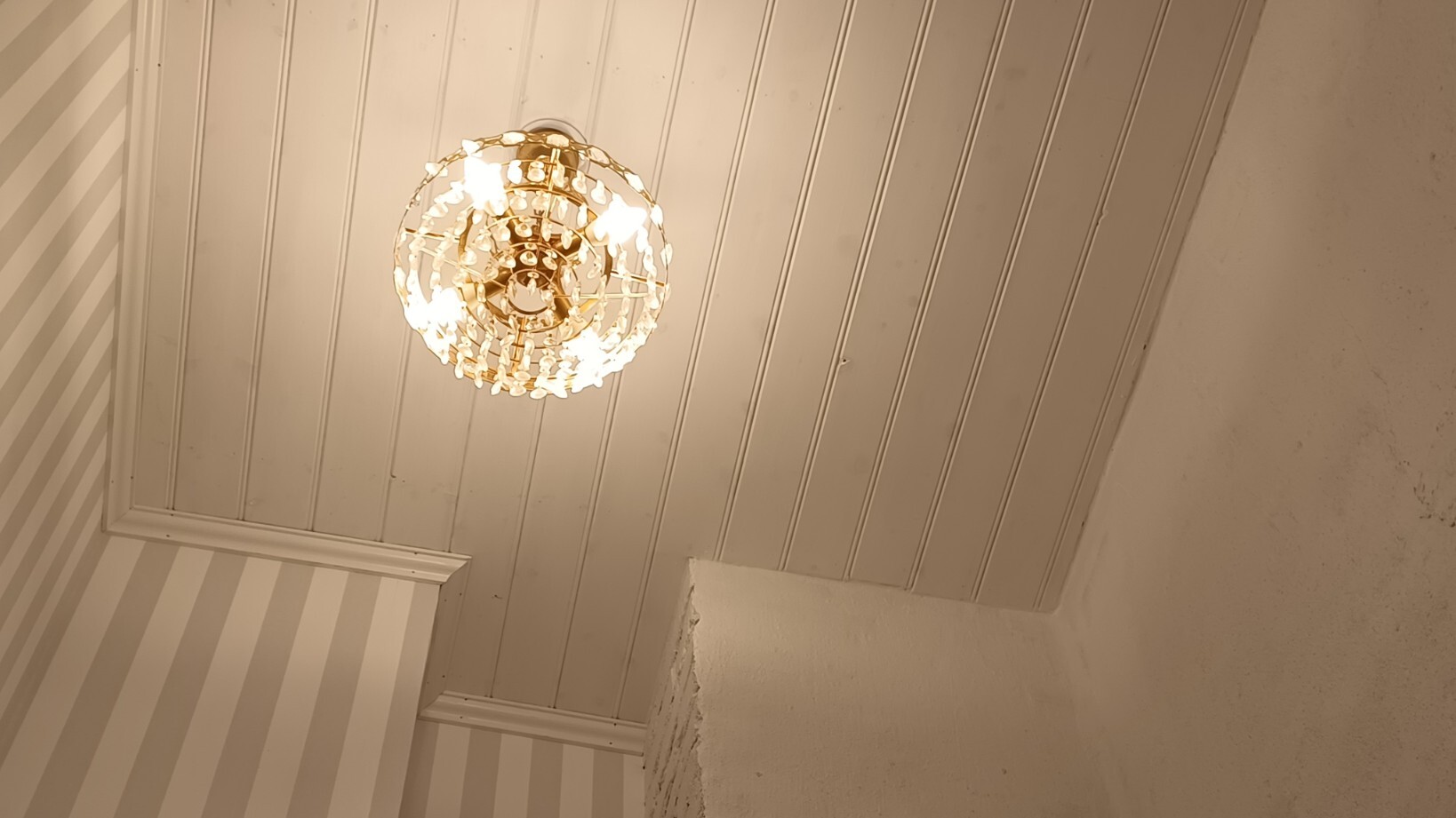

Här kommer ett litet potpurri av händelser. Först klädkammaren som frugan har tjatat om.
Stege mot en vägg med lodräta ränder i ett trångt utrymme med hög takhöjd.

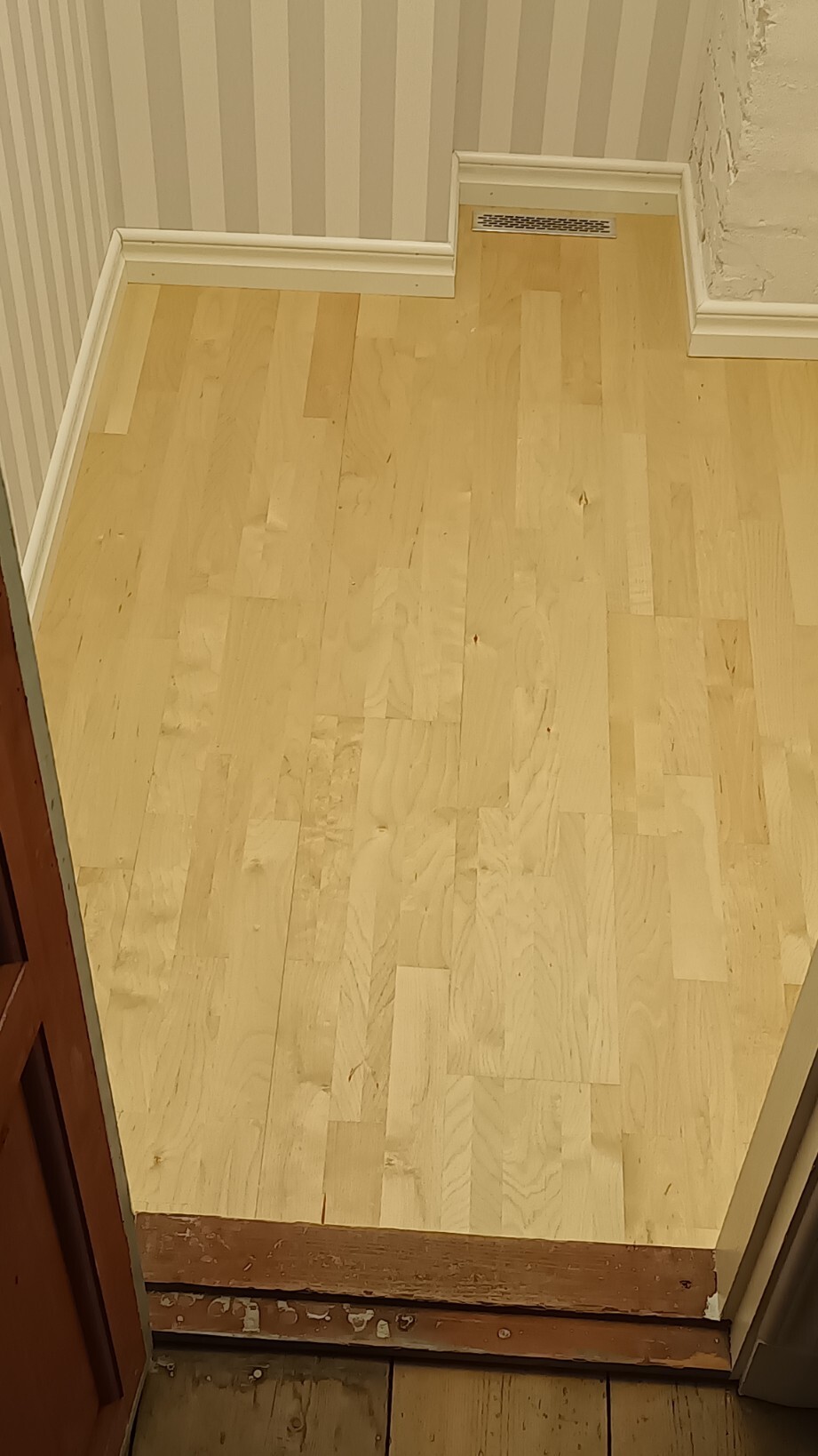

Till och med fått dit listerna (efter lite hot…)
Nylagt trägolv i klädkammare med ljusa trälister och vit-randiga tapeter på väggarna.
Tak med vitmålad träpanel och kristallampa i ett rum med randiga väggar.
Tyvärr är det är omöjligt att få till några vettiga bilder på ett rum på tre kvadratmeter med 3,5 meters takhöjd…
Golvet har iallafall lite extra proveniens då det är köpt av den lokala profilen Sara Hectors föräldrar…

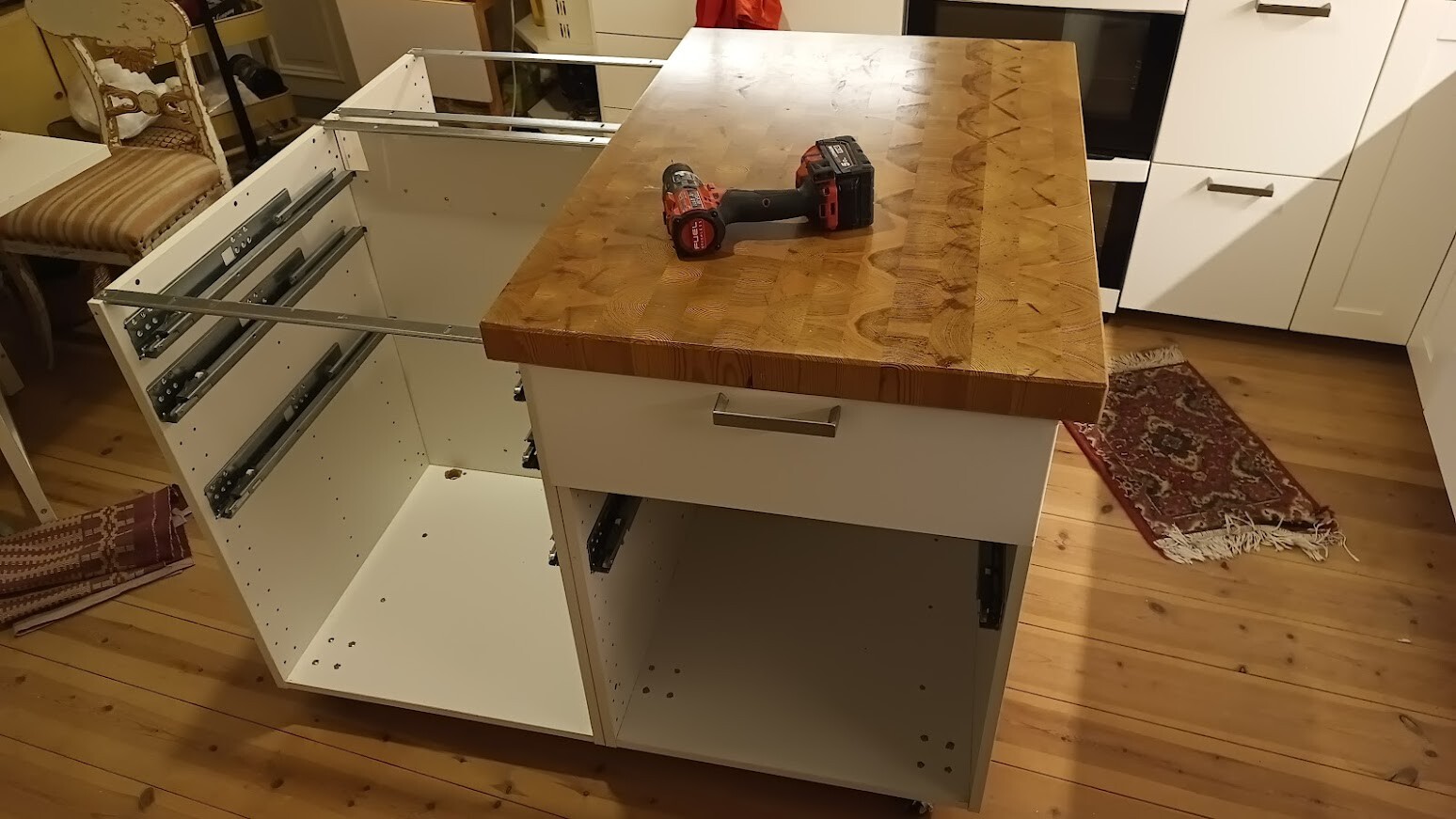

Ena halvan av köksön har en kubbskiva från ett före detta soffbord. Andra halvan ska få en granitskiva så fort jag har kapat till den i rätt storlek…
Köksö med träkubbskiva och verktyg ovanpå, omgiven av möbler och mattor, under montering i ett kök.

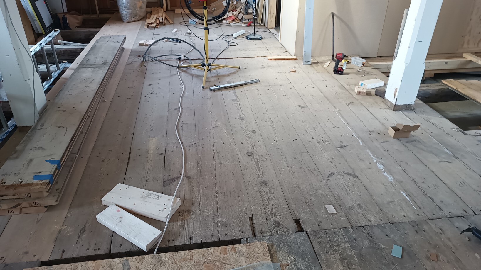

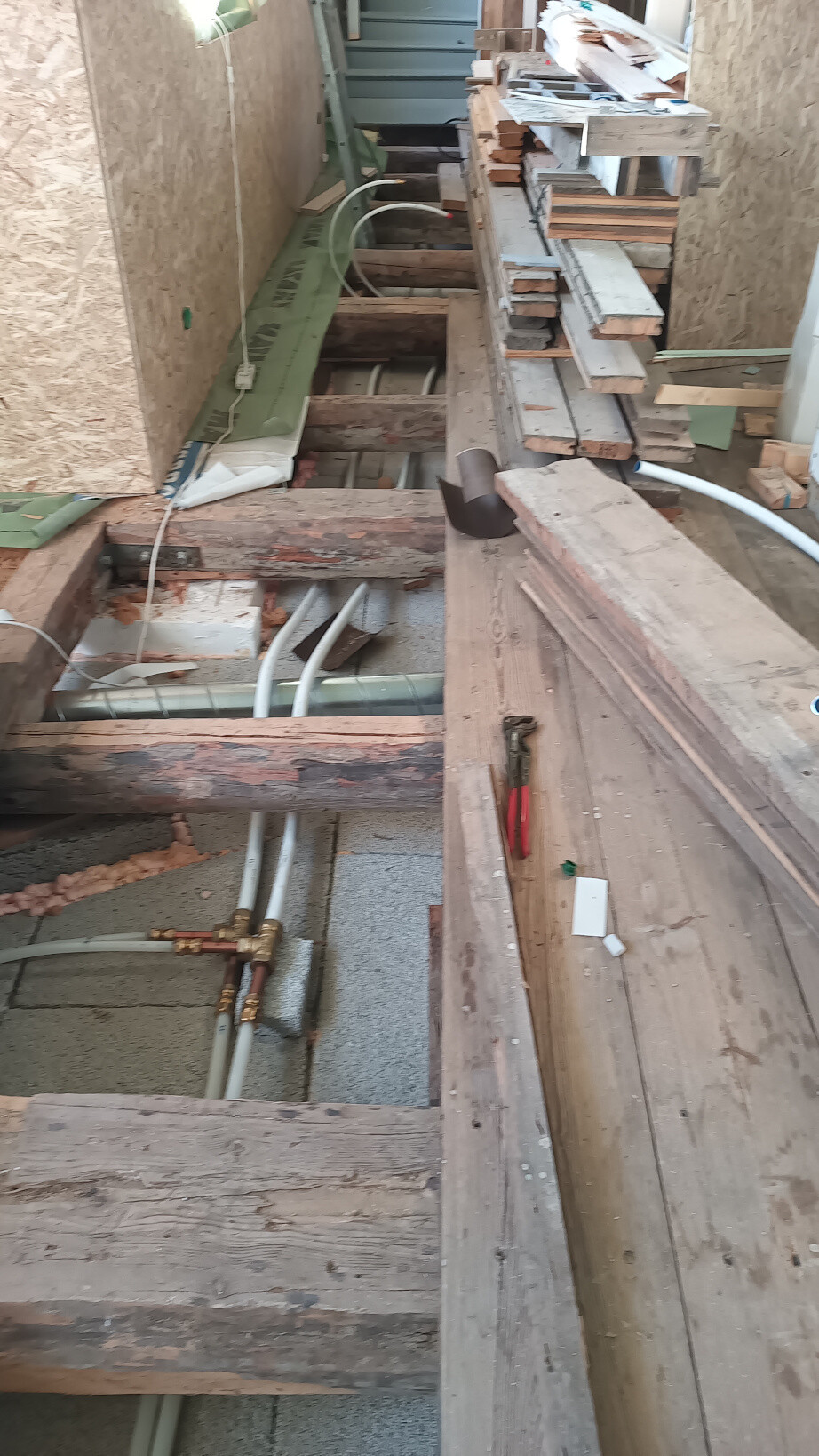

Stora salen har som sagt var fått lite mer golv. Nu är ca 150 kvadratmeter av 240 klart.
Trägolv under renovering med träplankor ligger på golvet, omgivna av byggmaterial och verktyg i ett pågående projekt.

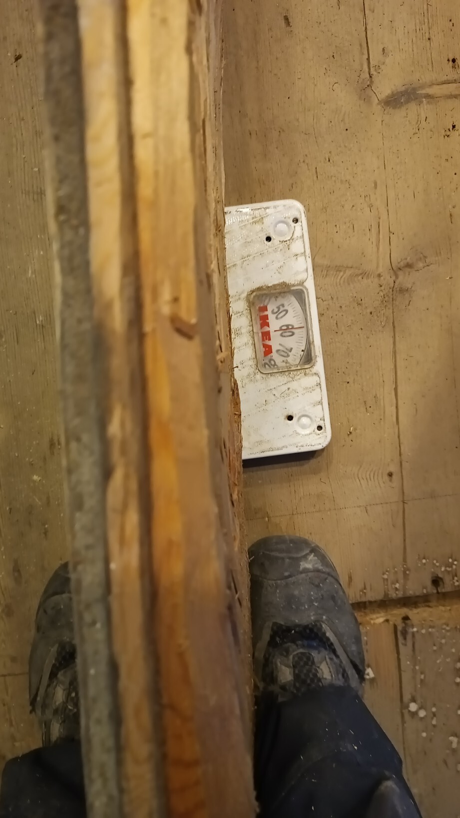

På köpet har jag fått en svårläkt tennisarmbåge av att jonglera runt med alla plankor. Alla är numrerade och måste läggas tillbaks i samma ordning på samma ställe som innan. Men givetvis är alltid den brädan man ska ha i botten på en trave i fel ordning. Dessutom travar man alltid upp brädorna på ett ställe där det _aldrig_ kommer att vara i vägen… Iallafall inte förr än tre veckor senare då man kommer på att dom ligger i vägen. Så utan att överdriva har jag nog staplat om och flyttat på alla 5 ton plankor 7 gånger.
Närbild av en våg med en stor träplanka ovanpå, och ett par fötter i arbetsskor bredvid, på ett trägolv.
Nu återstår bara provtryckning av värmerören under golvet. Sen kan jag lägga dit de sista plankorna så att 3/4 av golvet blir helt klart. Sen är det bara väggarna och taket kvar.
Installerat golv med synliga rör och staplade plankor på en byggarbetsplats. Verktyg och byggmaterial finns i närheten.

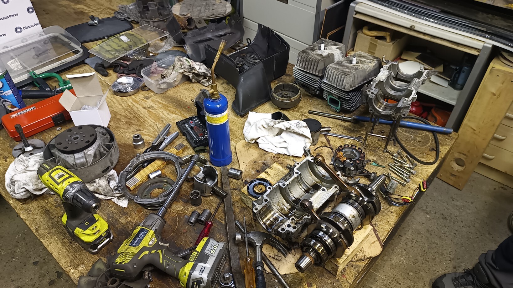

Som vanligt behöver man lite semester också. Årets obligatoriska vintersemester blev mest ett lång garageupplevelse.
Arbetsbänk i garage med verktyg och motordelar, inklusive en borrmaskin, blå gastub och andra mekanikervaror, som visar på ett pågående reparationsprojekt.

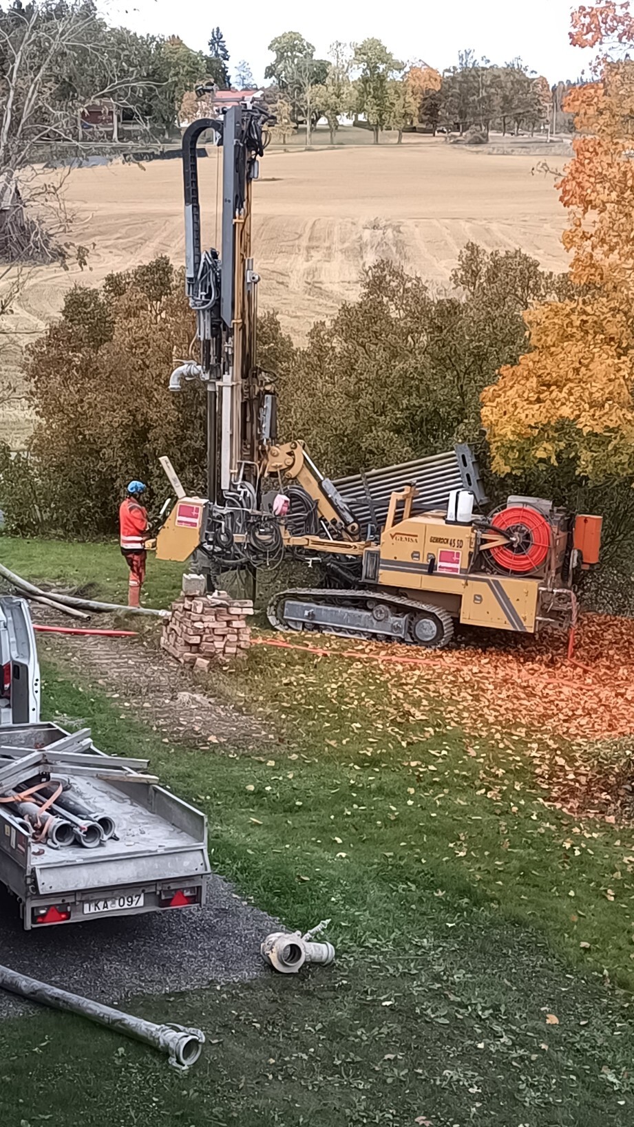

Jo, förresten. Vi har borrat ett par hål för den kommande bergvärmen också.
Borrigg för bergvärmeinstallation med en arbetare i orange skyddsutrustning står intill, omgiven av höstfärger och åkermark.
Första hålet indraget i pannrummet. När jag gjorde om grunden var jag förutseende och la ner fyra 110 mm avloppsslangar, så det är bara att sticka in kollektorrören så kommer dom upp i det blivande pannrummet.
Dike med två svarta rör för bergvärmeinstallation, omgivet av jord och grus.

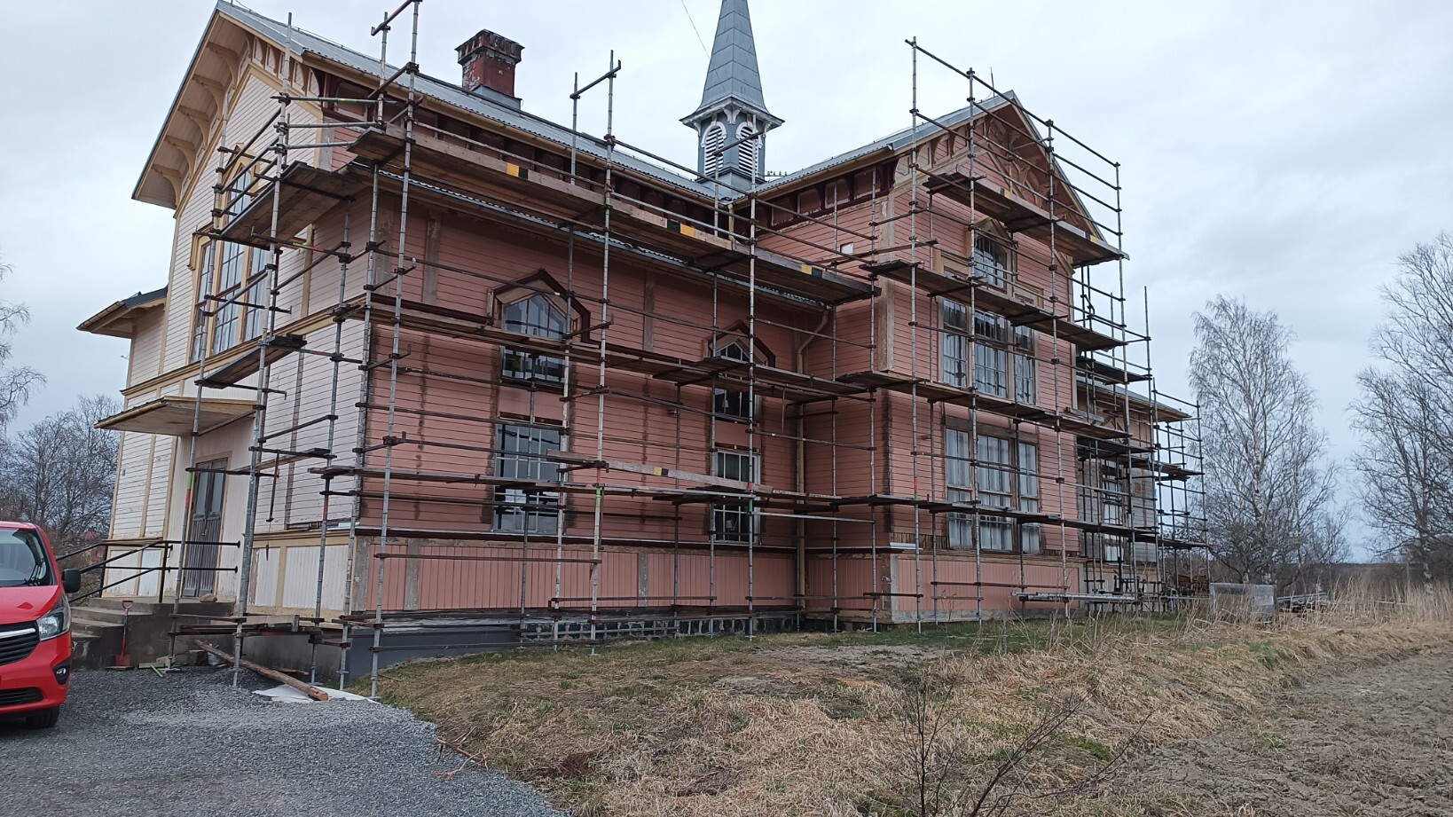

Målningen ute är som sagt var det stora projektet just nu. Tanken var att det skulle starta tidigt i fjol och hålla på hela förra sommaren, men det drog ut lite på tiden på grund av dålig framförhållning och tidigare nämnda bygglov. Men så snart konservator, kulturminnesvårdare och kommunen sagt sitt kom vi i alla fall igång så småningom.
I sann kulturminnesskyddsanda blir det linoljefärg (från Ottossons Färgmakeri)
En lastpall med burkar av linoljefärg från Ottossons Färgmakeri i bakluckan på en röd bil, i samband med ett målningsprojekt.

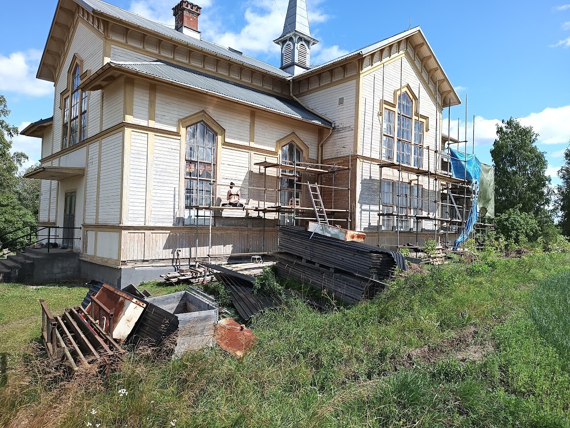

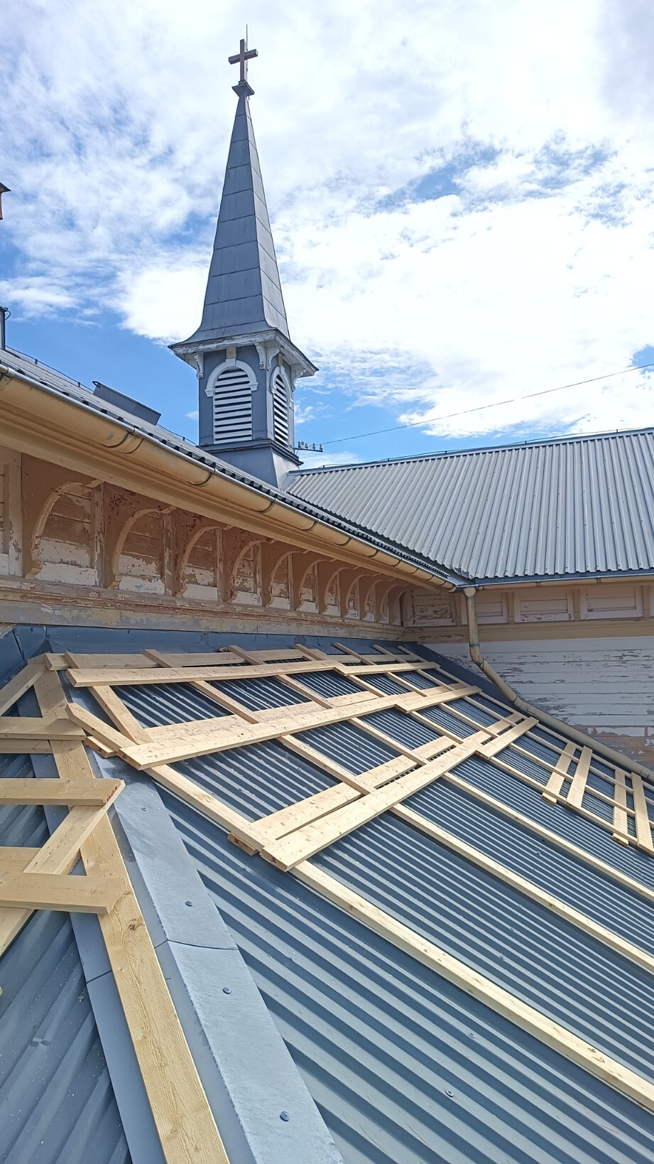

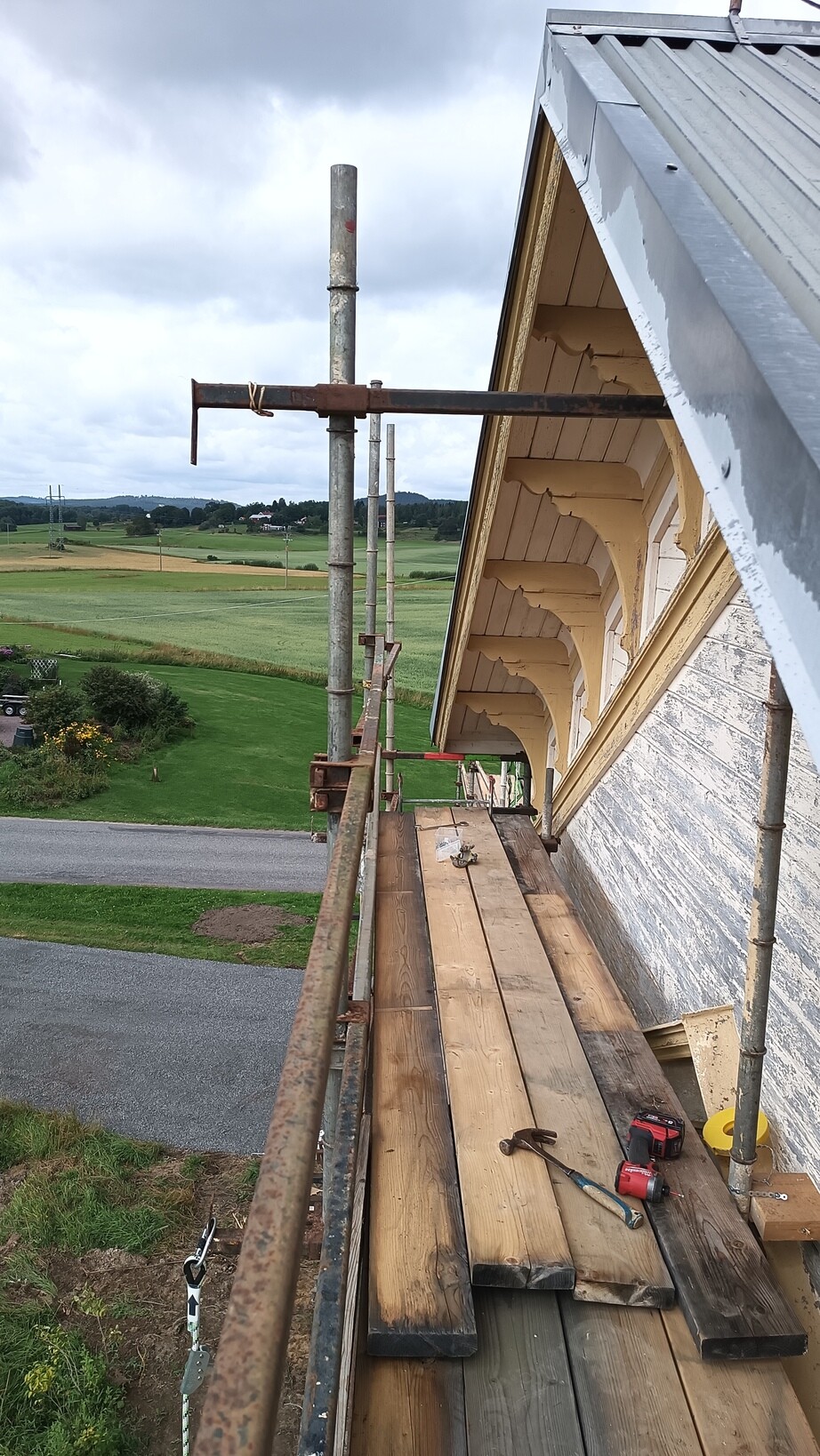

Som tur är har jag varit förutseende och köpt 400 kvadratmeter byggställning (i tungt och stabilt stål), så det är bara att sälja gymkortet och börja bygga sig upp mot nya höjder.

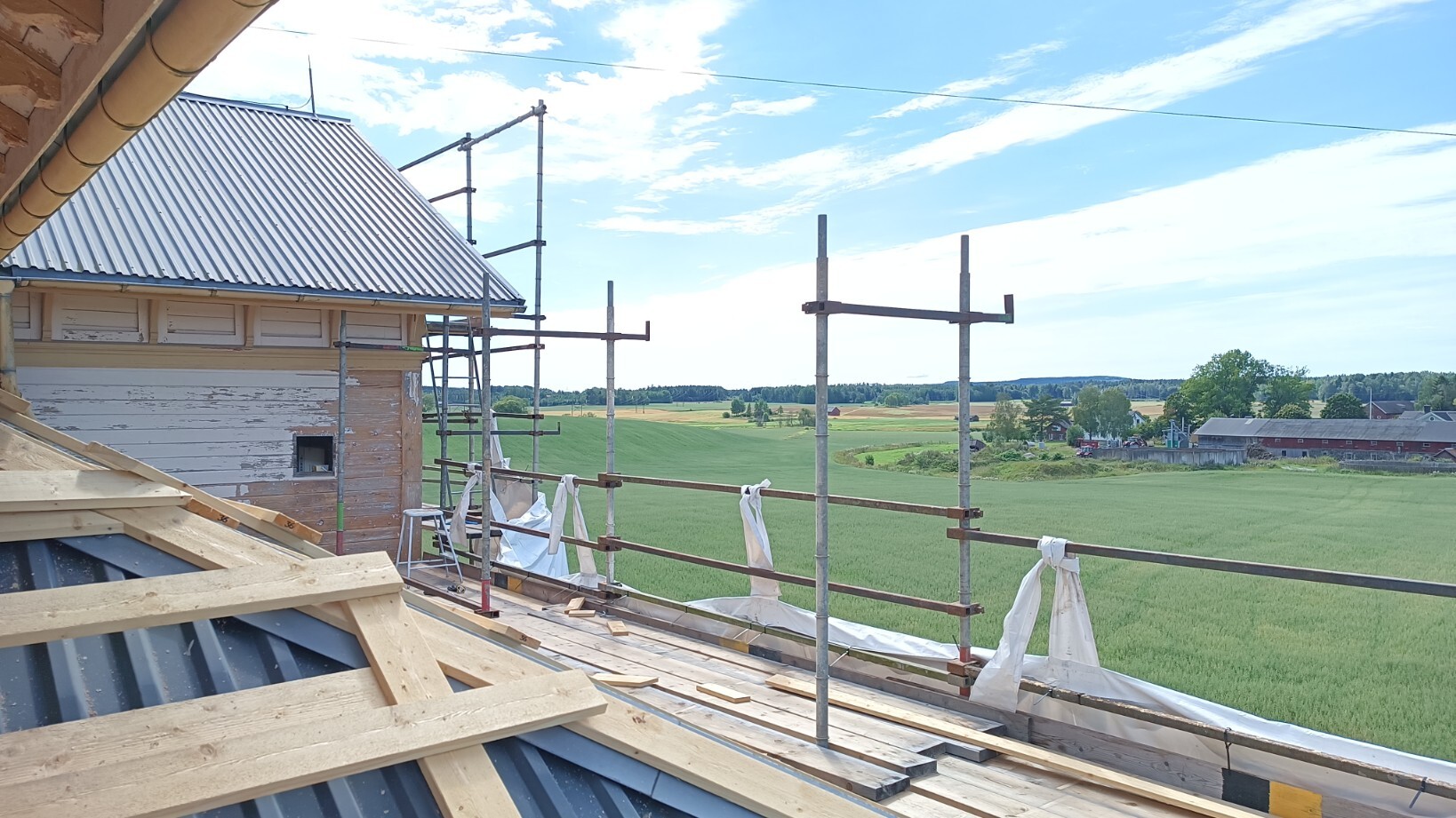

För att komma åt översta delarna behövs även lite landgångar så man inte trampar sönder takplåten.
Utsikten från arbetsplatsen är det i alla fall inget fel på.
Ett äldre trähus under renovering med byggställningar och nya träbitar synliga. Arbetsmaterial ligger vid gräsmattan.
Byggställning framför ett hus med träfasad under renovering, sett från ovan. Verktyg och brädor ligger på ställningen, med utsikt över landskap i bakgrunden.
Byggnadsställning runt ett hus under renovering, med vacker utsikt över gröna fält och byggnader i bakgrunden.
Takrenovering pågår med träställningar ovanpå ett metalltak, en kyrkspira syns i bakgrunden under en blå himmel.

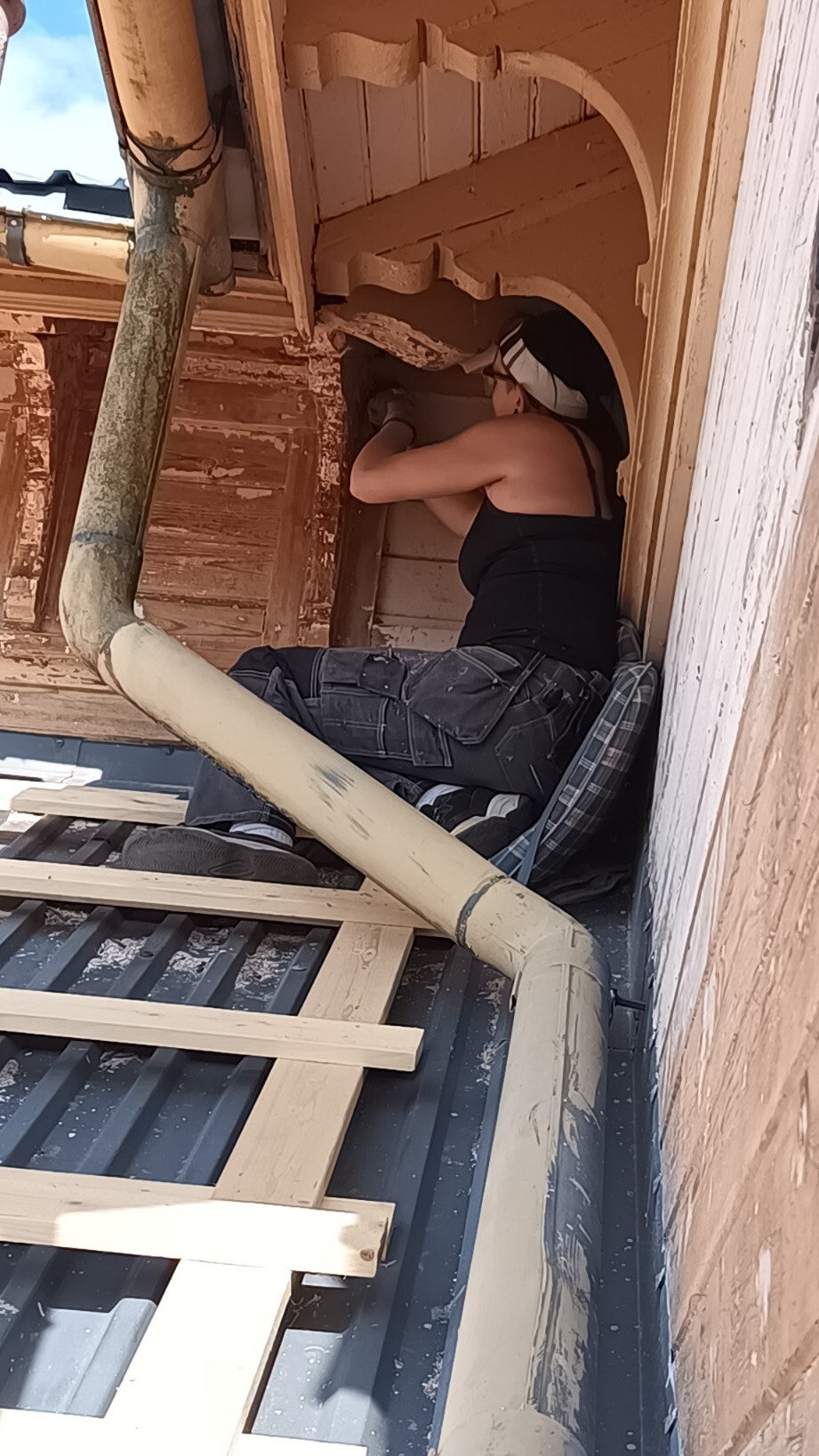

Sämsta jobbet har jag kommit på är att skrapa undersidan av takfoten...
Person med dammig tröja och skyddsglasögon arbetar på träpanel.

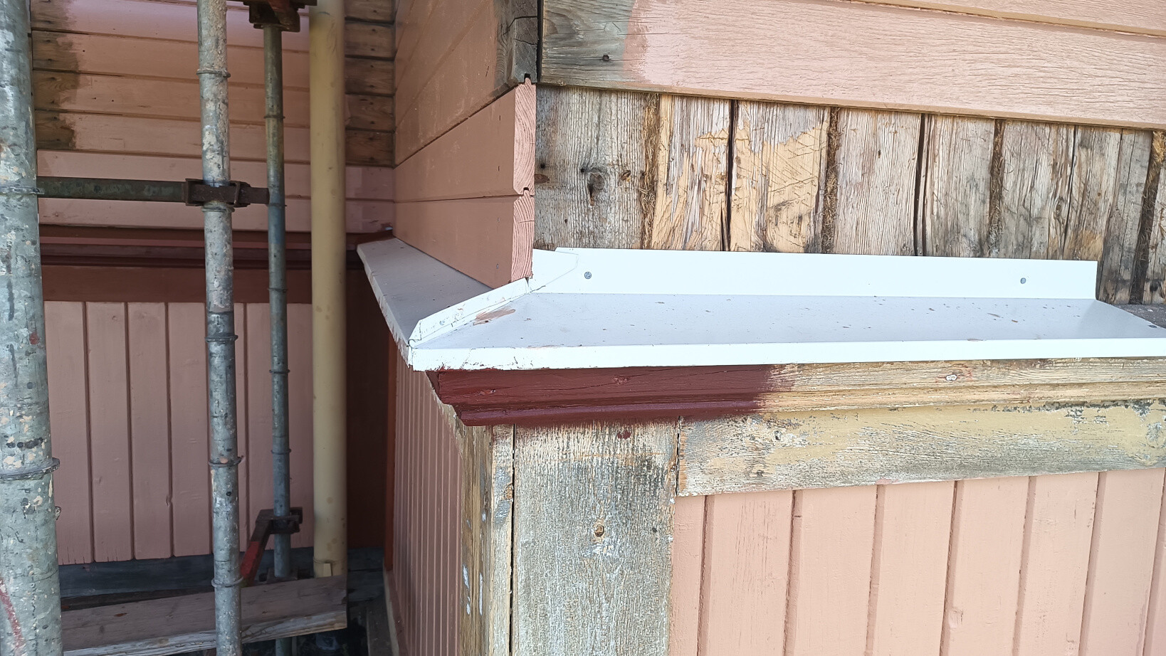

Det mesta virket är relativt felfritt trots att det suttit uppe 120 år, men plåtkanten över ”midjan” har sett bättre dagar, så den byter jag i hela sin längd. Och eftersom plåten sitter bakom panelen måste närmsta brädorna bort, vilket också betyder att alla knutar och fönsterfoder måste bort osv osv…
Ersättningsvirke i rätt dimension och form beställdes från ett lokalt sågverk. 25 mm tjockt med planhyvlad yta finns inte hos bygghandlarna.
Virke lastat på ett släp, säkrat med orangea band, på en grusuppfart nära ett hus med trappa i bakgrunden.
Efter lite provning och mallande med papper tror jag att ståndfalserna blir ganska bra.
Metallbit med ståndfals ligger ovanpå staplade träplankor.

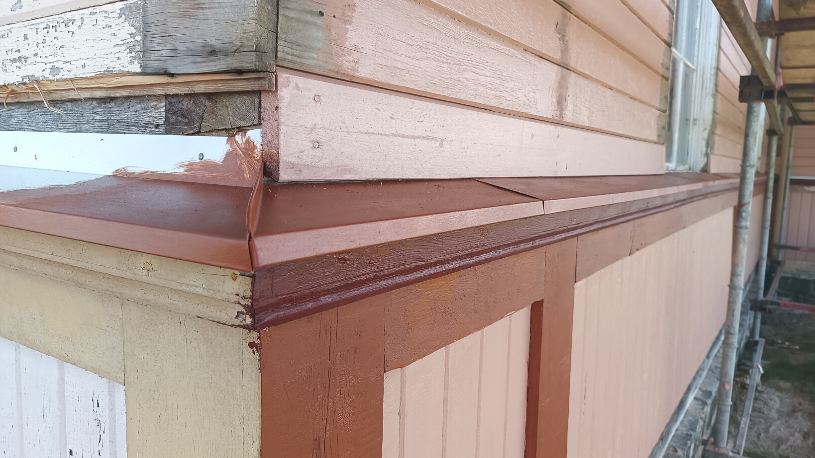

Nymålad husfasad med byggnadsställning, synligt träverk och metallkant. Vissa träpaneler är målade i olika färger, och ny plåt är installerad.
Detalj av en husfasad med ny målad panel och plåtdetaljer. Olika färglager syns, samt äldre trädetaljer som behöver underhåll.
Nu är vi framme i nutid och efter vinterdvalan ser det ut ungefär så här. De stora ytorna är nästan klara, men det återstår en del finlir som tar mer tid än man tror. Planen är att den här väggen ska bli klar framåt midsommar eller nåt sånt så ställningen kan flyttas till gaveln vänsterut.
Återstår att se om tempot blir en vägg per år eller om det går fortare när man har fått lite träning.
Husfasad med byggställning under renovering. Huset är delvis ommålat. Grönområde och grusplan i förgrunden, molnig himmel i bakgrunden.
Byggställning och landgångar på ett tak med nyputsad fasad och rödbruna detaljer, klar himmel och landskap i bakgrunden.
