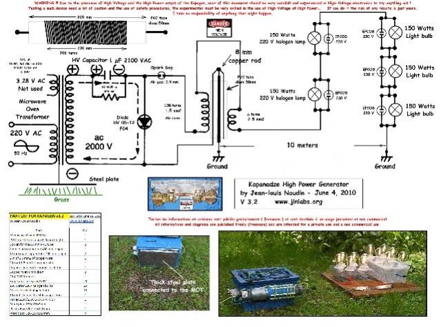

Här kan man se en som lyckats återskapa grunkan; http://jnaudin.free.fr/kapagen/

Den som läst ett vanligt kopplingsschema ser att det matas in 220 V från vänster och ut kommer högspänning, det finns de som leker med detta och då kallas det för Tesslaspole.
Läs i den engelska texten så drar detta först 1100 Watt, sedan har han optimerat så det drar ca 700 W.
Var den fria energin kommer ifrån vet jag inte, kanske vattenfall men de vill nog ha betalt.
Tesslaspolen med en massa blå tråd på matas från gnistgapet och gnistan är högfrekvent och det är denna högfrekvens som transformeras i tesslaspolen. Kopplingen är ganska lik tändsystemet i en bensinmotor.
Herrar uppfinnare får försöka bättre.

Bilden tagen från sidan http://jnaudin.free.fr/kapagen/ då jag inte kunde länka enbart bilden

Så det du säger är att han optimerat befintlig el bara?prototypen skrev:Den som läst ett vanligt kopplingsschema ser att det matas in 220 V från vänster och ut kommer högspänning, det finns de som leker med detta och då kallas det för Tesslaspole.
Protte
Bilden tagen från sidan [länk] då jag inte kunde länka enbart bilden
Från 700W får han istället ut 1100W. Inte helt tokigt ändå eller är det någon mer hake?
I denna "bluff" så borde det ju synas en 220V kabel in i maskinen i så fall eller?

NEJ NEJ NEJ
Först drog det 1100 watt sedan var han in och pillade så ökade väl verkningsgraden någonstans men det kommer aldrig ut mer än du stoppar in.
Läs texten på hemsidan.
