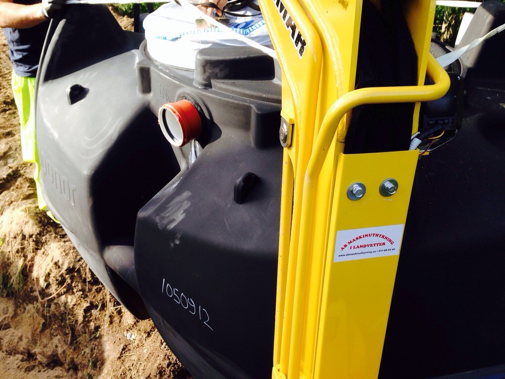

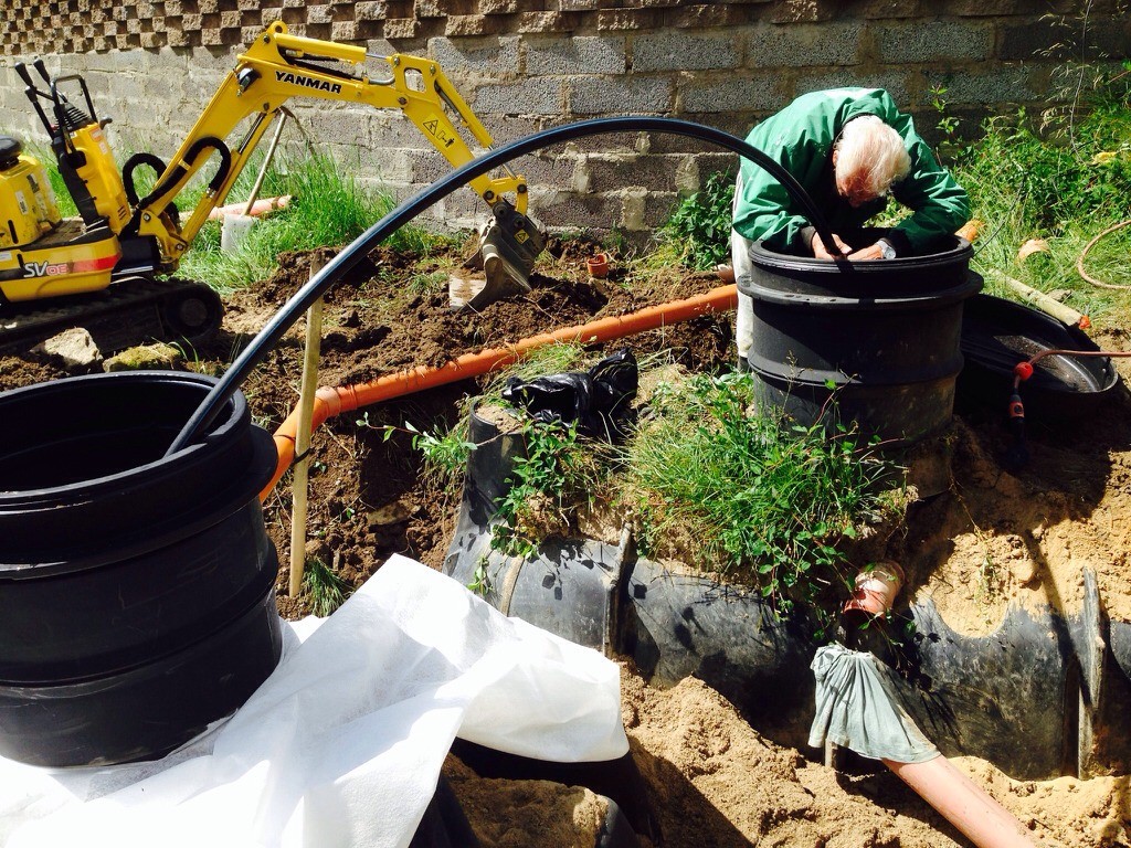

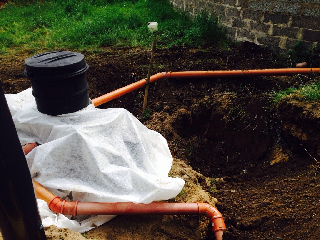

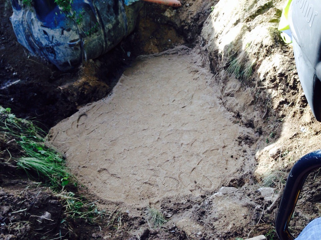

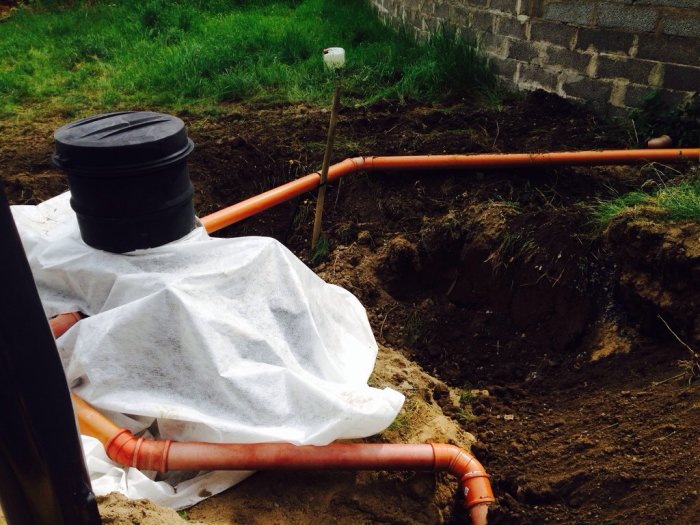

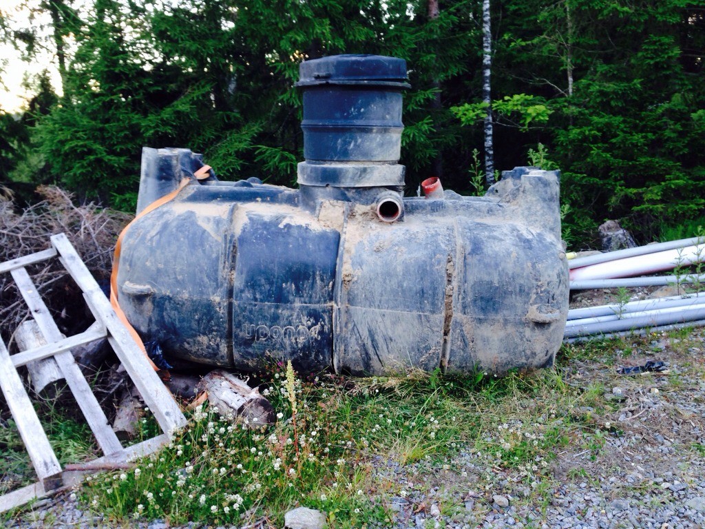

Körde med 15/20 med makadam, sedan duk och ca 15-20 med stampad sand :)
Imorgon så ska vi fylla upp med sand och koppla på rören.
Förankringen blir markduk som läggs över tanken, ner i schaktet och upp lite på väggen :)
Så imorgonkväll så kan vi skita med gott samvete :)
D09

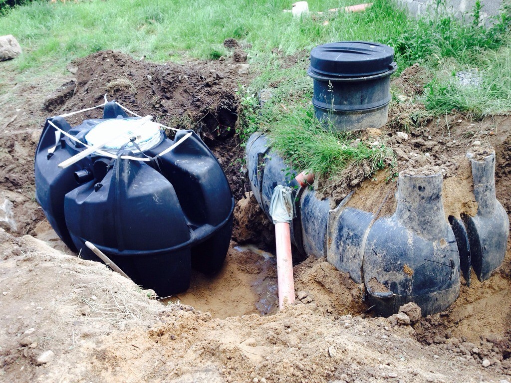

Den gamla tanken ska vi försöka och pumpa vattnet ur, sedan kapa den på mitten så den nedre halvan ligger kvar.
Sen tömma det lilla slammet som är kvar och sen slänga väck plastbaljan :)

Är det superviktigt att man fyller tanken jämt i facken eller kan man låta det dagliga slöseriet med vatten fylla tanken allteftersom?
Lät gå fort men kan det bli snebelstning i tanken/ underliggande material? T ex kammare 1 på ena sidan trycks ner lite extra, sedan när de andra kammarna fylls så lättar den litet alt blir lite sne?
Har du paddar ordentligt så ska det inte vara ett bekymmer, isf hade dom skrivet det i installationsmanualen.
Jag har svårt att tro att det är ett bekymmer. Men för en gång skull kanske frun ska få ducha utan att höra sucken om tiden ;)
D09
D09
Eller så får jag smita ut o slänga i trädgårdsslangen, dumt o lära ut långa duschar he he
Underlaget är 16/32 och sedan 15-20cm sand som jag stampat.
Hoppas det räcker.
Ska dubbelkolla imorgon och man behöver bättra på något :)
En besvikelse var att tanken var mycket högre och kortare än den gamla.
Trots att jag satte den djupare så kom rören i samma höjd :(
Visst kunde jag kollat dimensionerna, men trodde någonstans att det var samma tank.

Dum fråga, bör man spola rent spridarrören i infiltrationen med jämna mellanrum?
T ex ta loss luftningsrören som är på lägsta punkten och spola rent, ev skit, alger, tillväxt eller vad nu som kan samlas där bör väl åka med ut.
Eller gör man sånt först när det visar sig vara ett bekymmer, om det blir ett bekymmer?

Kors i taket.
IF hade fått in besiktningsrapporten från byggfirman som kom ut innan jag skiftade tank och dom tar hand om detta. :)
Det var faktiskt en lättnad ( för mitt kreditkort som svalt fakturorna hitills )
Var i kontakt med Åvc idag med och dom tar emot tanken, tömd men inte tvättad :)
Skulle kört dit den idag men fick skruva på en bil istället...
Får bli nästa vecka istället :)
