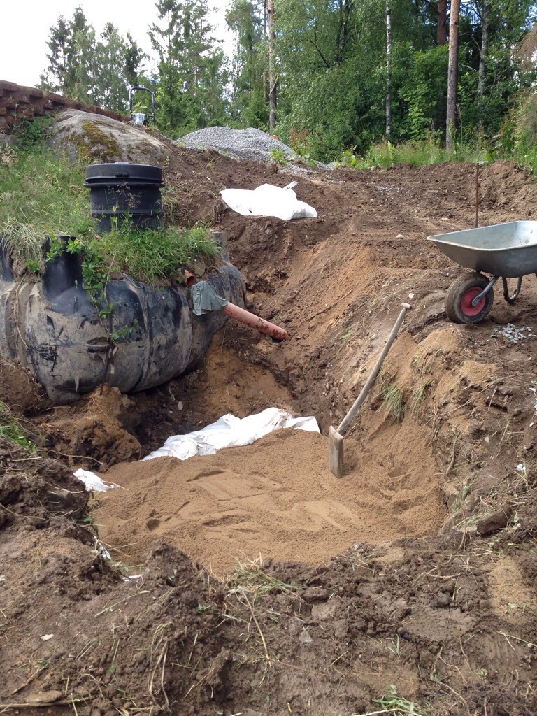

Vad rekommenderas en sådan sten väga?
Det viktiga är inte vikten, utan volymen och ytan som bidrar till låsningen i marken. Det är marktrycket och intilliggande massor som ger vikten tanken får kämpa mot.
4st betonghålstenar med massor runt kommer fungera fint. Du hade väl dessutom sand och inget grundvatten i hålet som är grävt nu? =minimal risk för att tanken ska flyta.

Hur mycket material rekommenderas ovan tankkropp?
30-40cm?
två 45or är inget problem.
står det inget om minsta höjd i installationsmanualen?
40 är nog det minsta jag skulle våga. Surt om kakan fryser på vintern :/

Står inget om höjden, endast tjälfritt.
Det står att det ska vara sand, gör man tokfel om man bäddar in den med 16/32 samt 2-5 närmast istället?
Det skaver mer tror jag. Man brukar ha sand närmst saker som ska skyddas. Du kan ju lägga markduk mellan sand och kross kanske?

Får beställa upp ett lass sand också så har man gjort efter konstens alla regler.
Då blir det en bädd med 16/32 i slänt och botten och sidor, sedan duk och inkapsling med sand sedan överfyllnad med schaktmassor.
Har ingen lust att göra om detta ;)

Idag kom sanden :)

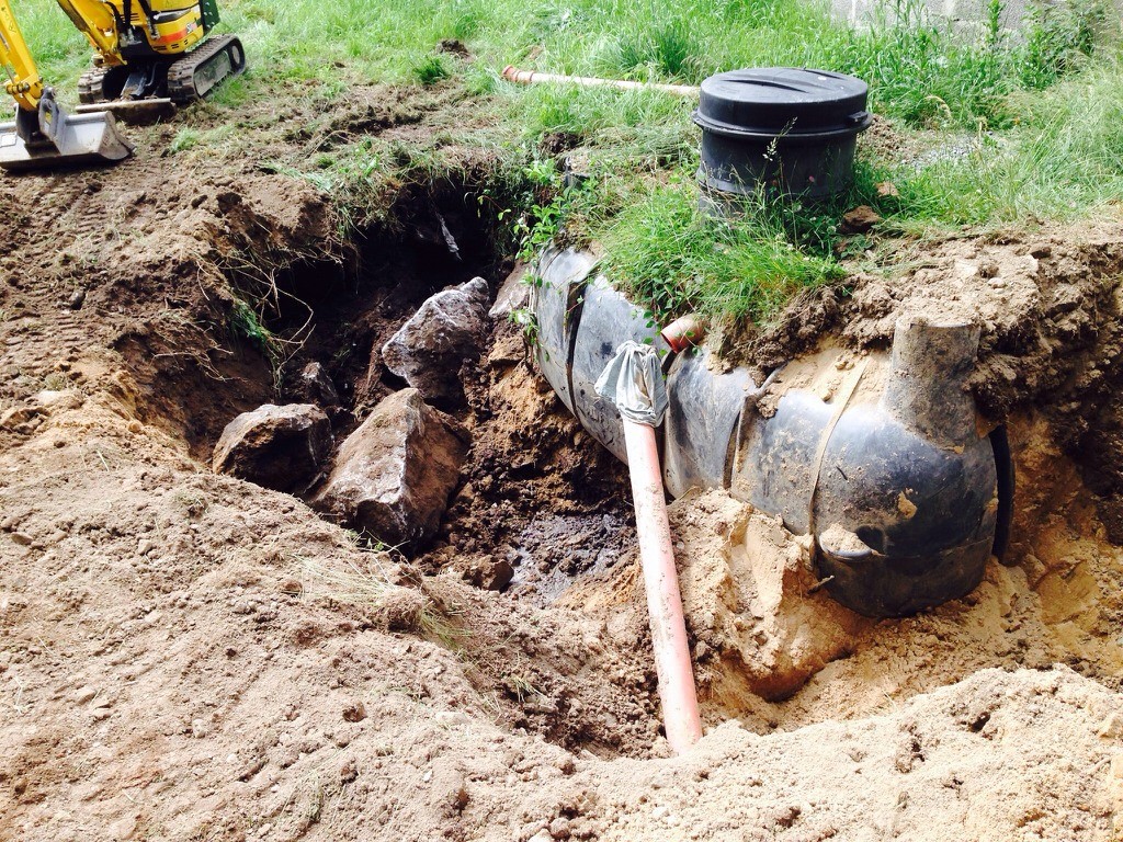

Satt o tittade på bilden och inser att jag måste laga tanken....
Har alltid önskat mig en U-båt :)
Sen är det jag som äger farleden över fiskevattnet i sjön
Om du inte lagar den så sjunker den lättare.:p
Tror du får ha en klädnypa över näsan eller massor med wonderbaums i den innan provkörning. :cool:
D09
He he ska se om min ubåt ska in på varvet eller inte, imorgon em är planen att dra upp den :)
Sen skicka iväg familjen, hetsa ner den nya och koppla på :)
Undrar om man vågar kalla hem familjen så fort den står på bädden och inkommande rör är anslutet eller måste man fylla upp runt först innan man släpper avspärrningarna till toa/kök/dusch/tvätt/disk m.m

Hur mycket sand under fötterna på tanken?
Är det bara så den står i våg?

Börjat fylla på med sand, sen får man väl släpa fram tanken :)
