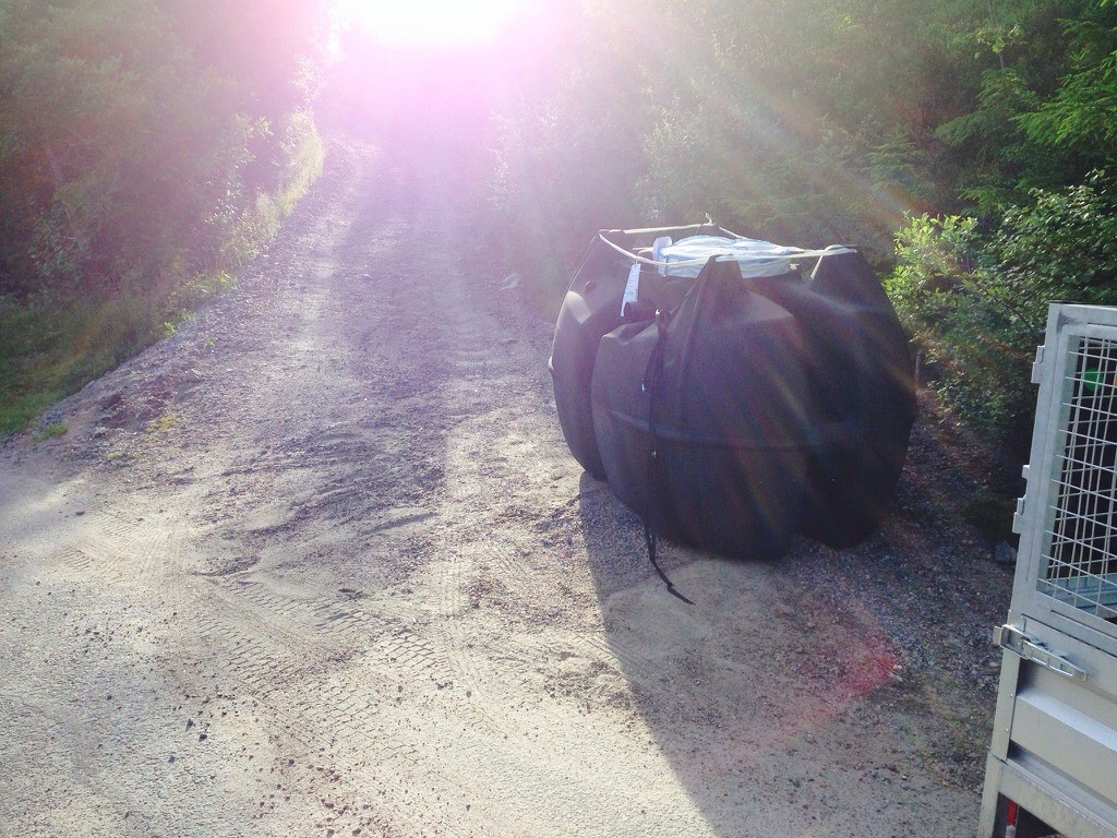

Gött, en tank levererad :) :)
Det var snabbt jobbat :)

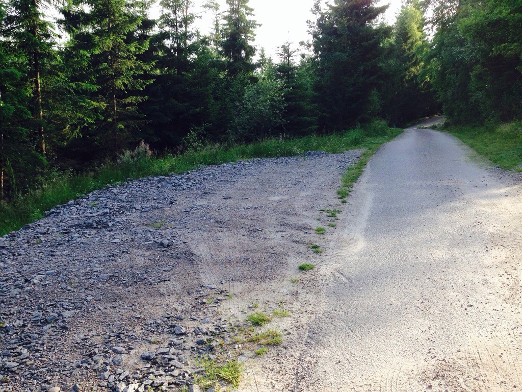

Lite fundersam på hur man ställer av grejorna. I vägen eller på parkeringen.
Tur jag var hemma annars så hade inte grusbilarna kommit förbi.
Dock extremt nöjd över leveranstiden :)
Va liten den ser ut :D

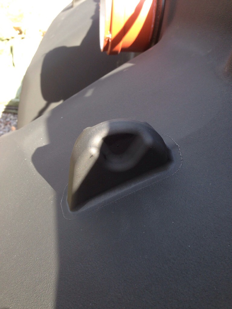

Ska du bygga nya förankringar nu?
En skitsimpel ;) lösning är ju wire från fästena i tanken vinklade 45grader ut och surrade i en betonghålsten.
D09
corre skrev:
Iofs är den svetsad i horisontalplanet och inte vertikalplanet där din trasiga tank är pajj.
Synd iofs, då kanske uponor kunde bjuda till lite...
Dessa fästena?
Saknar hål men förmodar att det är bara att borra igenom.
Ja, det verkar smidigt :)
Ska se när det är på plats, tänkte att ett par rejäla betongklackar under fötterna vore stabilt ha ha ha
Du behöver nog inte ens borra i dom. Ögla wiren och lägg den över örat och vinkla ned den tillräckligt så är den självlåsande.
