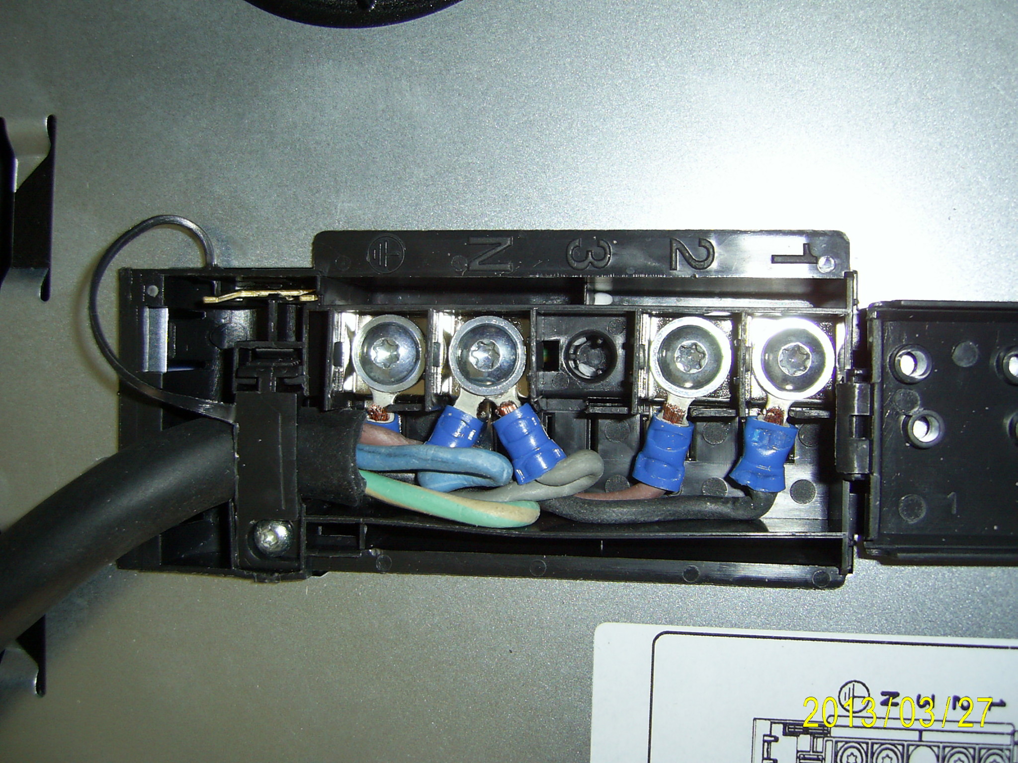

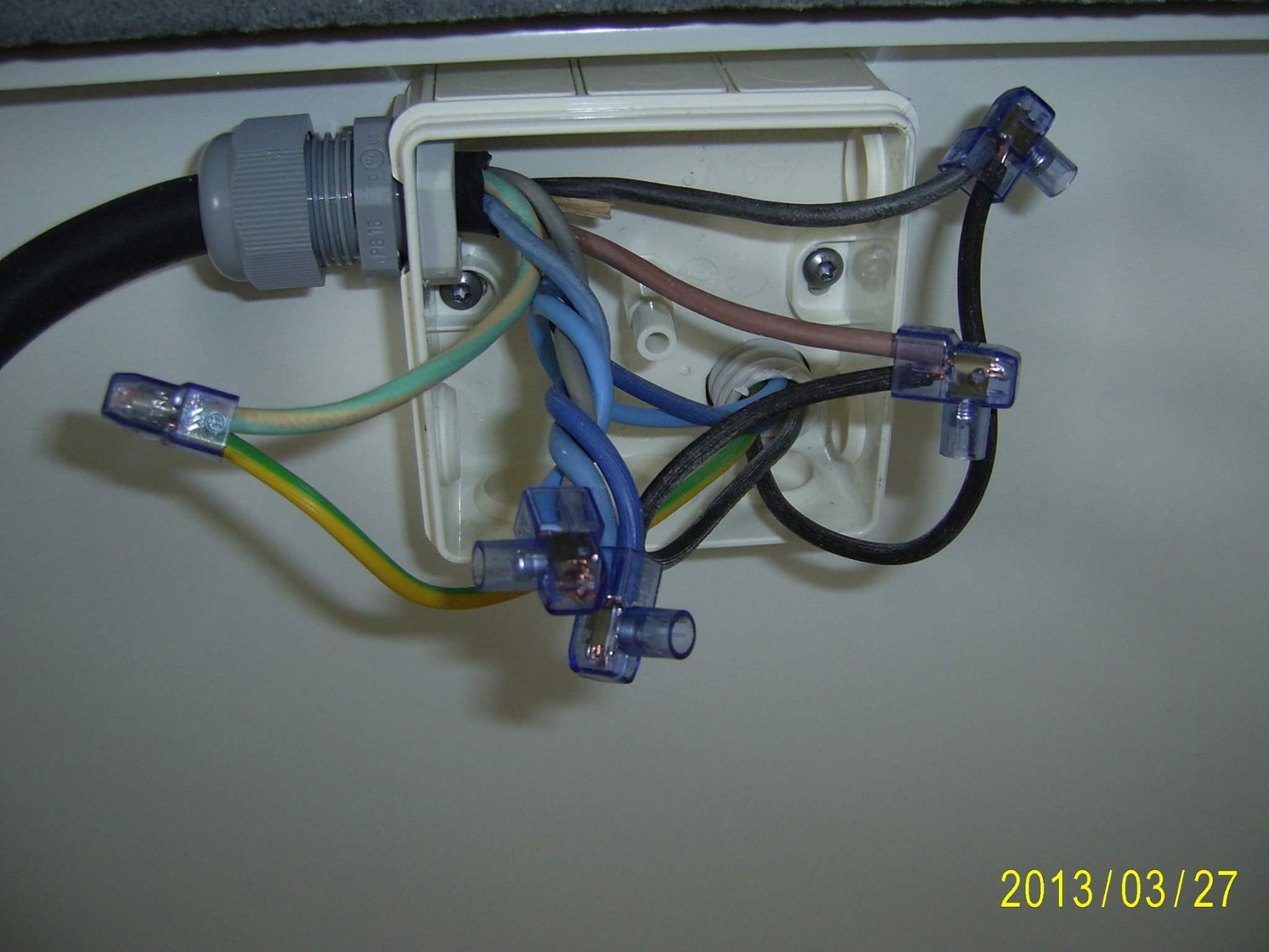

Någon bild på inkopplingsanvisning och/eller skylt på hällen vore bra för att kunna avgöra.
Dock tror jag det är samma häll som avhandlas i denna tråd
https://www.byggahus.se/forum/threads/koppla-siemens-induktionshaell.177731/
eller kanske åtminstone en som kopplas in på samma sätt.
Isåfall ska du antingen ha 20A säkring som går till både brun och svart ledare (enligt tråden jag länkade till) och blå och grå till nollan.
Sen tycker jag det även verkar vara möjligt att driva hällen på olika säkringar, en till L1/N1 den andra till L2/N2. Som då skulle kunna vara 2 st 16A.
(Detta vill jag gärna att någon fler bekräftar, så jag inte hade otur när jag tänkte)

Eftersom det är 1-fas och hällen matas med 2X16A måste även nollan vara dubblerad det går åt 5 ledare inkl. Gul/grön. 2.5 mm2
Alla moderna hällar består av 2 separata delar med gemensam elektronik, hällen känner av om båda matningarna har samma fasläge och begränsar effekten då. Om man har två ”plattor” på turbo och startar en 3:e på turbo så drar övriga ner till läge 7 för att begränsa maxuttaget.
Det är bara vid 2-fas med 120° skillnad du får ut full effekt på alla ytor samtidigt.

kopplar man med 2*16A så kopplar msn mot två faser. Då räcker det med en nolla respektive jord. Dessutom överbelastar man inte huvudsäkringen. Jag är övertygad om att det var så elektrikern menade.
...vilket inte fungerar i en enfaslägenhet.
Antingen två gruppledningar med varsin fas och nolla och en häll som är avsedd för det (vilket inte följer svensk praxis) eller en fyrkvadratmatning och 20A vilket kommer räcka till.
