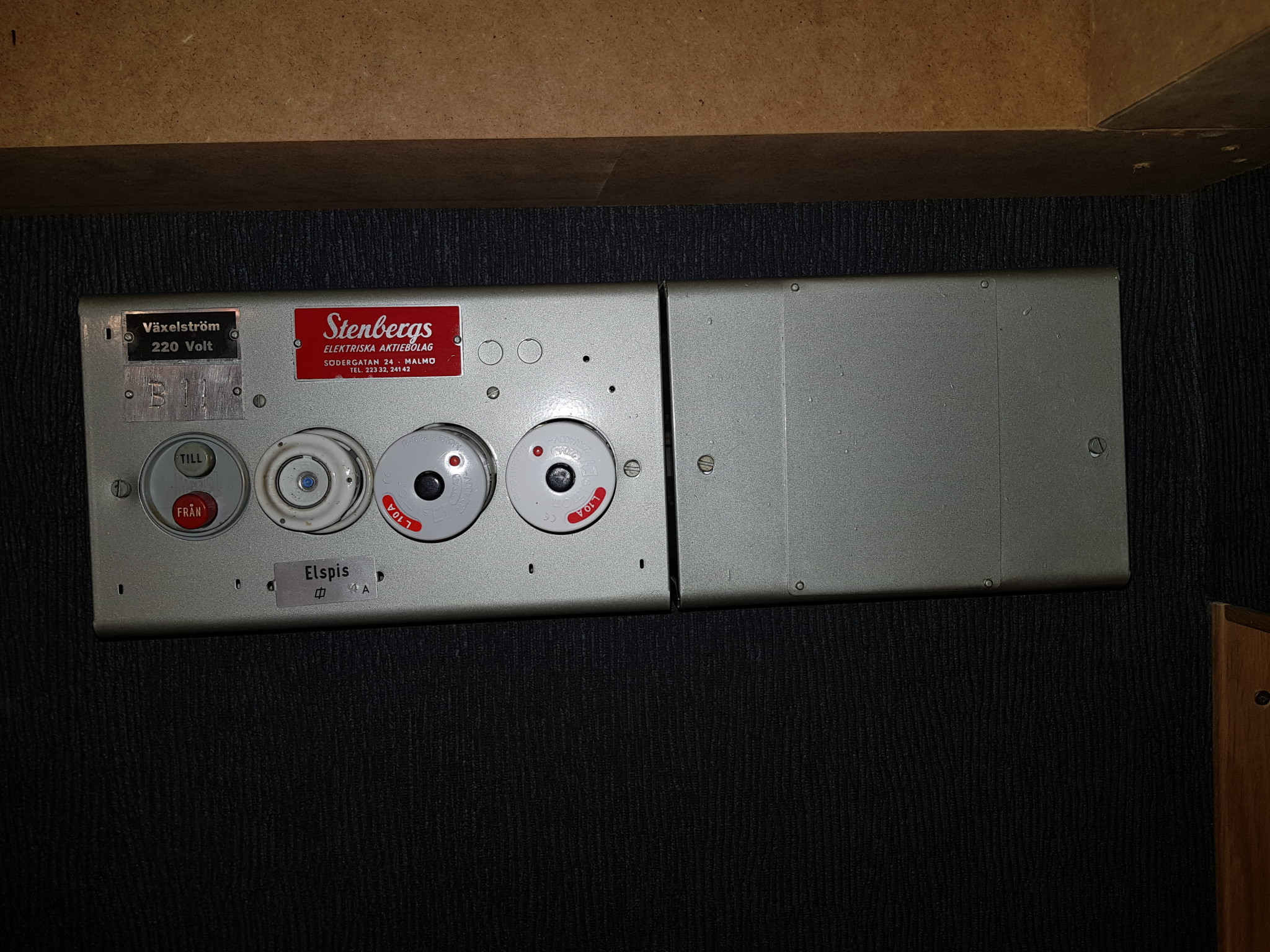

2st 16A säk till häll 230v

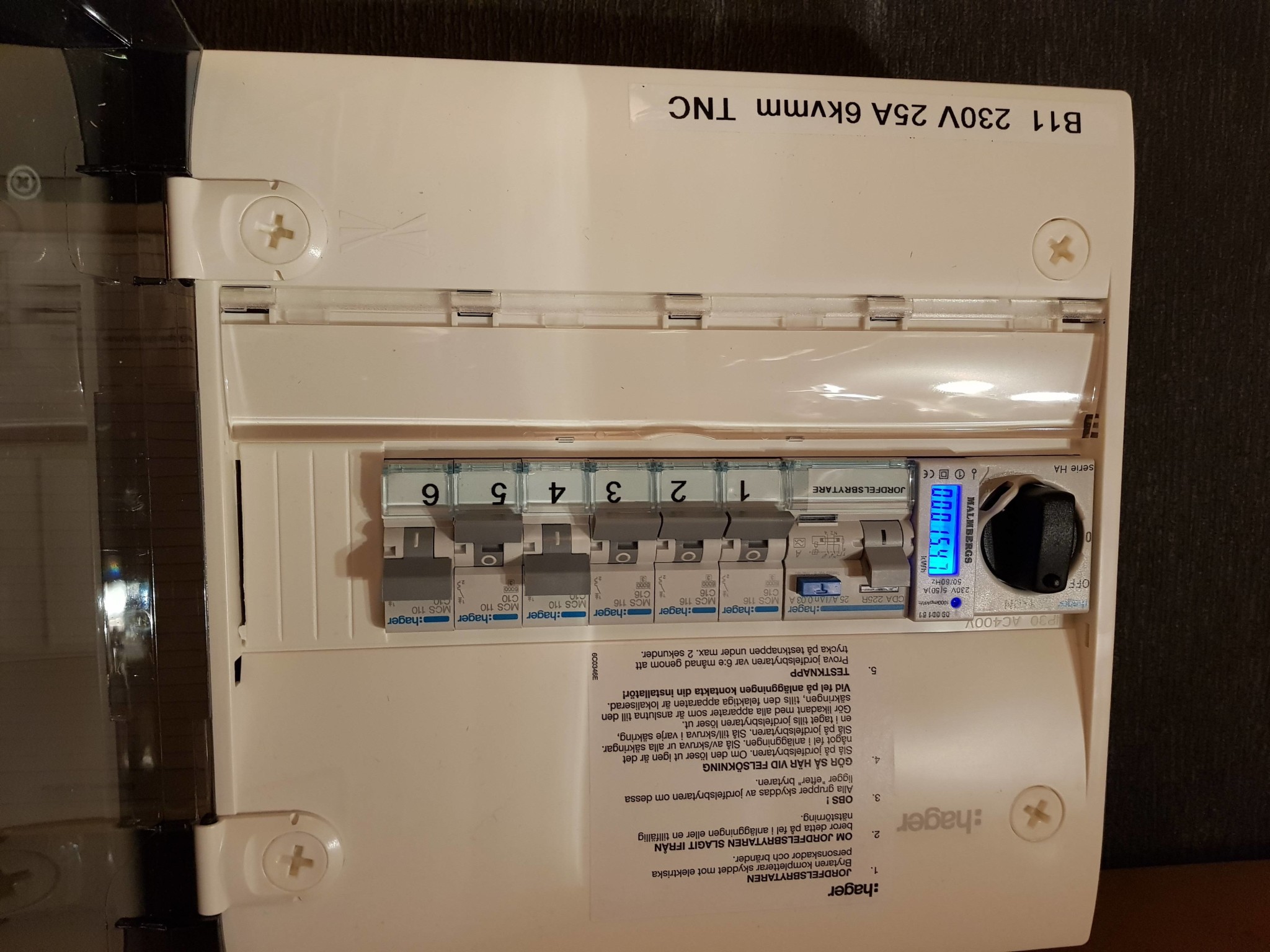

Det jag har nu är 1st kwh mätare? 3st16A o 3st 10A - men får nog säga till om byte om 2 av dessa 16A säkringar till en 20A. Jag vet att andra lgh har 1st 20A 1st 16A o 2-3St 10A säkringar o dom har häll, dm etc (jag vill dock ha tvättmaskin) - dm e jag inte 100% på om jag skaffar - mer som kan läcka. Så elen ska NOG inte vara ett problem, använder oftast bara 2 plattor vid matlagning etc.
Men jag blir brydd över din elektriker. Har denne förstått skillnaden mellan enfas och trefas?
Är elektrikern egenföretagare skulle jag gå in på ESV och kolla upp de har auktorisering och egenkontrollprogram. Är elektrikern anställd på ett företag är det kanske läge att prata med någon högre upp i näringskedjan för det går inte ihop det elektrikern säger.
Om du dessutom beställt en Amperemätare och istället fått en kWh mätare så vet han inte vad han håller på med.

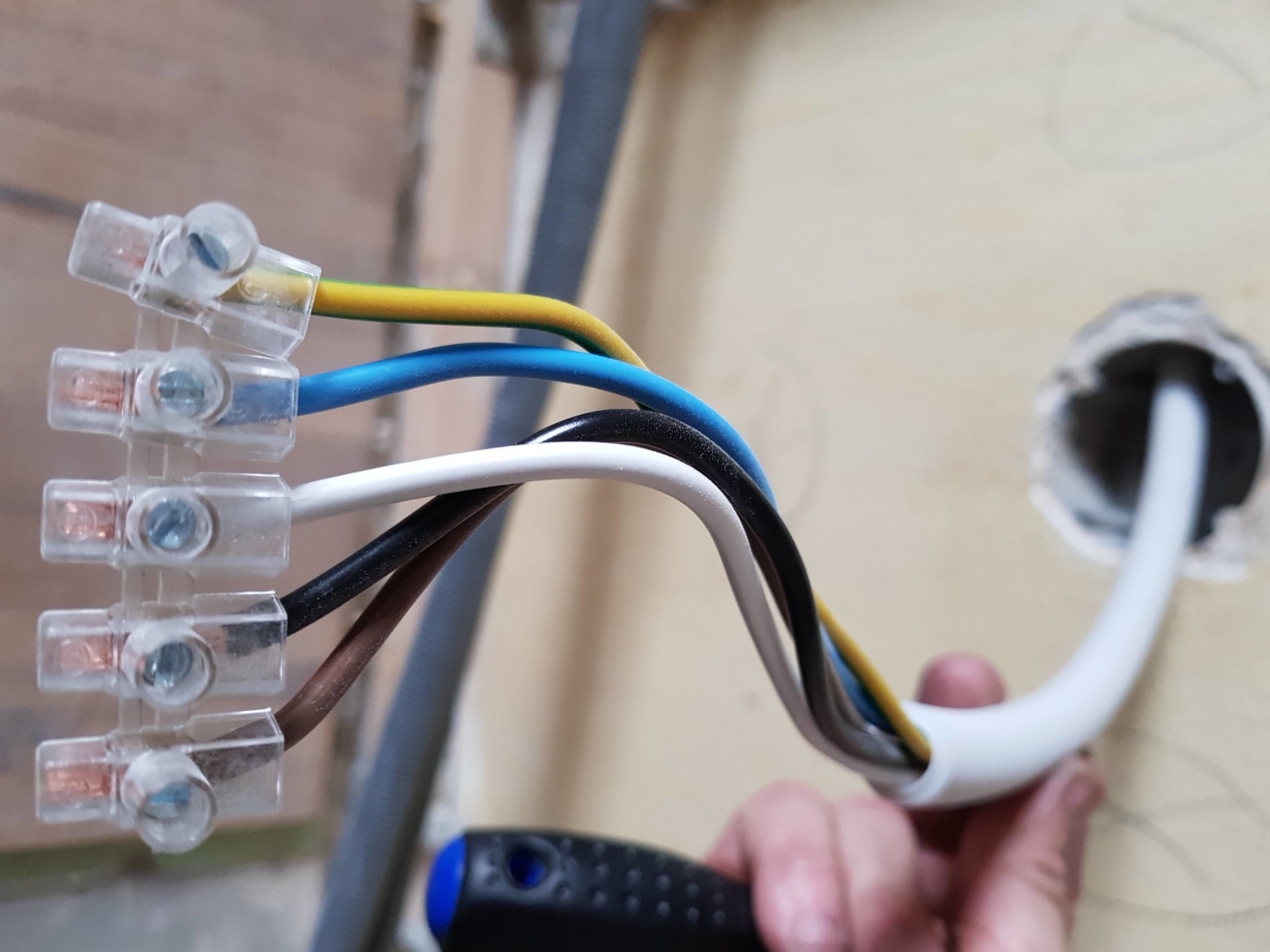

Så här fattas då 4 trådar i bild 4: 2 jord o 2 nollor- som inte lär få plats nu ändå
Om han plockar bort 2 faser o bara har 1 nolla, 1 fas o 1 jord kvar - får man dra in 3st 4kvmm kablar till 1st 20a säkring i samma rör?...Om det ens får plats.
....vet inte varför bild 2 o bild 4 blir fel

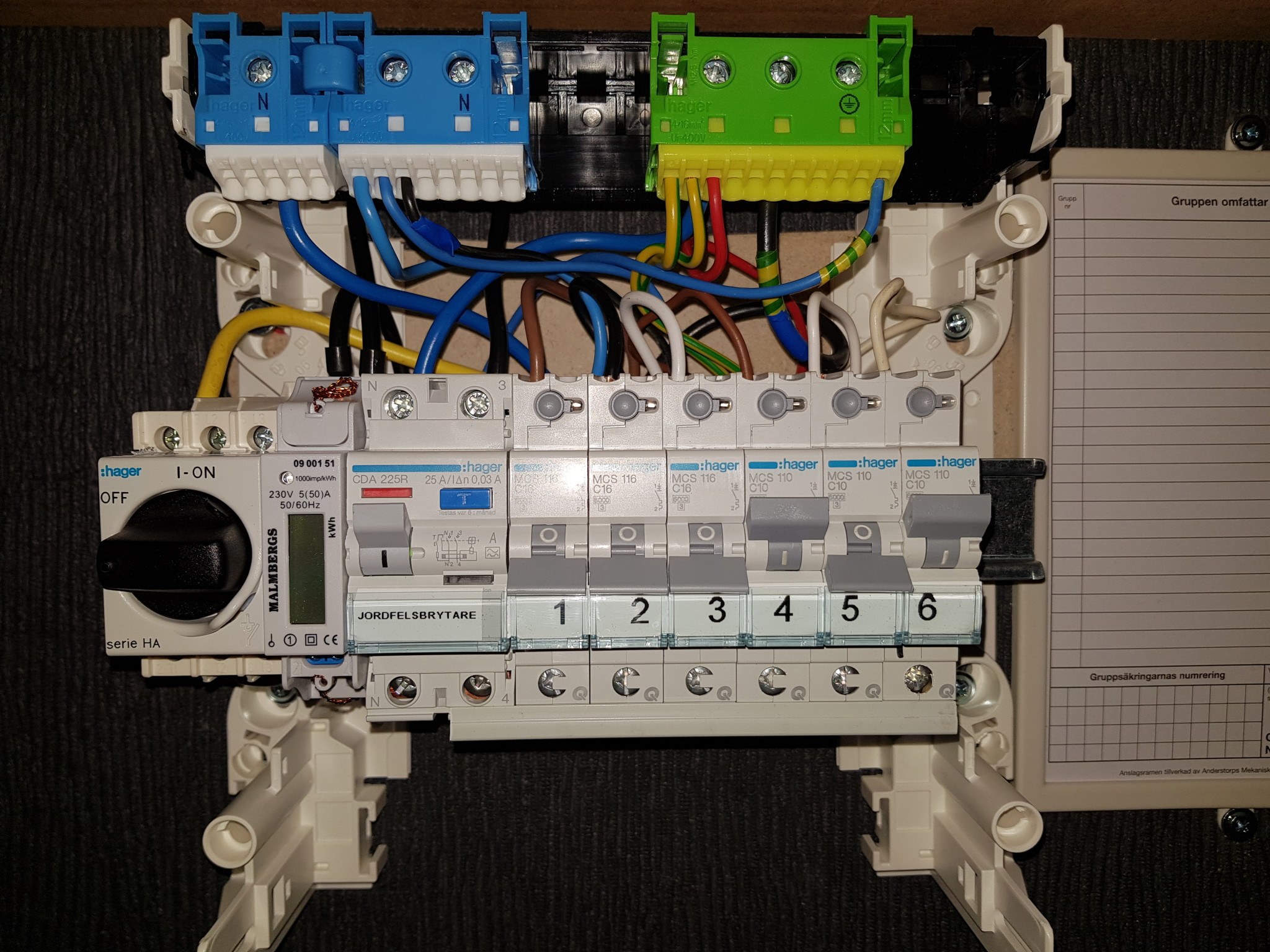

Blå tåten med g/g-tejp tror jag är nollan till effektmätaren som elektriskt lär sitta före JFBn.
Elektrikern skulle istället tagit bort bygeln mellan bägge nollplintarna och låtit den vänstra nollplinten vara den som är kopplad innan JFBn och den andra plinten vara efter JFBn.
Det kan du ha rätt i!
Men även ett stolpskott till elektriker skulle ha delat på nollskenan och använt den korta skenan till utrustning som av någon anledning inte skall föregås av jordfelsbrytare och använt den andra för övrigt skyddat av Jfbr. Tycker anläggningen blir märkligare och märkligare ju mer vi får veta. Tycker verkligen att TS bör göra som jag skrev tidigare i tråden.

Som sagt den elektrikern bör du nästan inte släppa in igen. Om vi inte totalt missförstår något här, så är det det ett väldigt grovt fel. Elektrikern verkar noll koll. Stor brandrisk.
Nja, nu tyckte jag det blev lite väl hetsigt här.
Först och främst finns det flera bra saker man kan lägga märke till, saker som ofta blir fel, eller inte alls görs, utav odugliga "elektriker".
Jag ser att adekvat märkning på utsidan av centralen gjorts, dels överfört vilken mätare/mätarblock den hör till. Dels area och avsäkring på inkommande stigare.
Vidare är den gamla matningen en 2-ledare, Gul som fas och Svart som PEN.
PEN har elektrikern här märkt med både blå och gulgrön tape, föredömligt, för precis så ska det vara. Själv glömmer jag det nog för det mesta.
Inne i centralen har elektrikern använt blå från PEN till JFB, här brukar väldigt många vara okunniga/osäkra, men det blev 100% rätt i detta fall.
Vidare har han märkt en gammal svart nolla med blå tape, inte nödvändigt, men ett bra förtydligande då denna central nu fått mest blåa nollor. Men han borde dragit lite gulgrön tape på den röda jorden också, i konsekvensens namn.
Den blåa nollan till elmätaren märkt med gröngul är jag osäker på, jag tycker den bara borde varit blå, men det är en petitess.
Sen håller jag med de som skrivit att man borde delat nollplintarna. Så skulle jag gjort, lagt ihop gulgröna plinten med den korta blåa.
Då blir det en PEN-plint samt en PE-plint och nolla före JFB. Och så skulle elmätaren gått in på denna blå före JFB.
En sak jag lägger märke till är att det går ut två vita ledaren till 10A-grupper, men återvänder endast en svart nolla till N-plinten. Var tar den andra nollan vägen?
Men nu kommer det konstiga.
Det är en enfascentral, elektrikern har satt in 3 st 16A och dragit en 5g2,5 kabel till spisen, istället för att ha 3x4mm2 (3g4) och en 20A säkring.
Detta går ju inte alls att använda vettigt just nu med en enfascentral.
Och han torde ju hela tiden vetat om att det var enfas, då det är valt en 2polig JFB.
Mycket märkligt.
Det går absolut inte att finna någon röd tråd i tankarna när man har valt 2 polig JFB, 3 st 16A och 5g2,5 kabel.

Vita tråden längst till höger (säkring 6) hör antagligen ihop med svarta nollan och röda skyddsjorden.
Bruna & vita trådarna på säkringarna 4 & 5 hör antagligen ihop med blå tråd nr2 och gulgrön tråd nr2, alltså dragit en ”tvåfasgrupp”, det är också fel precis som trefasgruppen.
