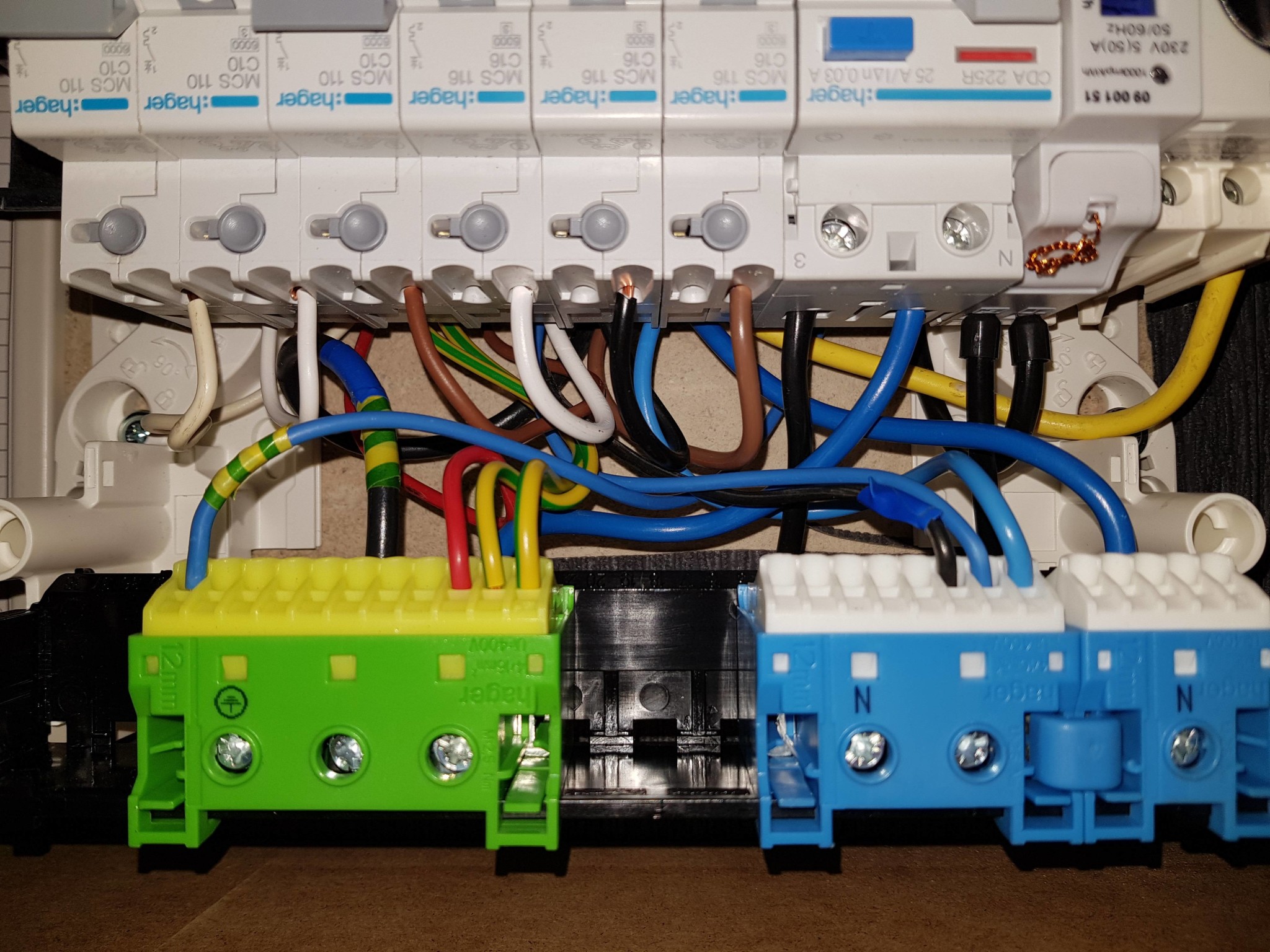

L Leif i Skåne skrev:
Detta diskuterades i en annan tråd i början av Oktober -17
[länk]
Mitt inlägg var #44 men läs hela tråden om ni orkar.
Se även inlägg #3 i denna tråd.
Jo, men skillnaden där är att man inte avsäkrat neutralledaren 2,5 kvadrat med 25A, vilket jag tror är det de flesta reagerar på här.
Leif i Skåne

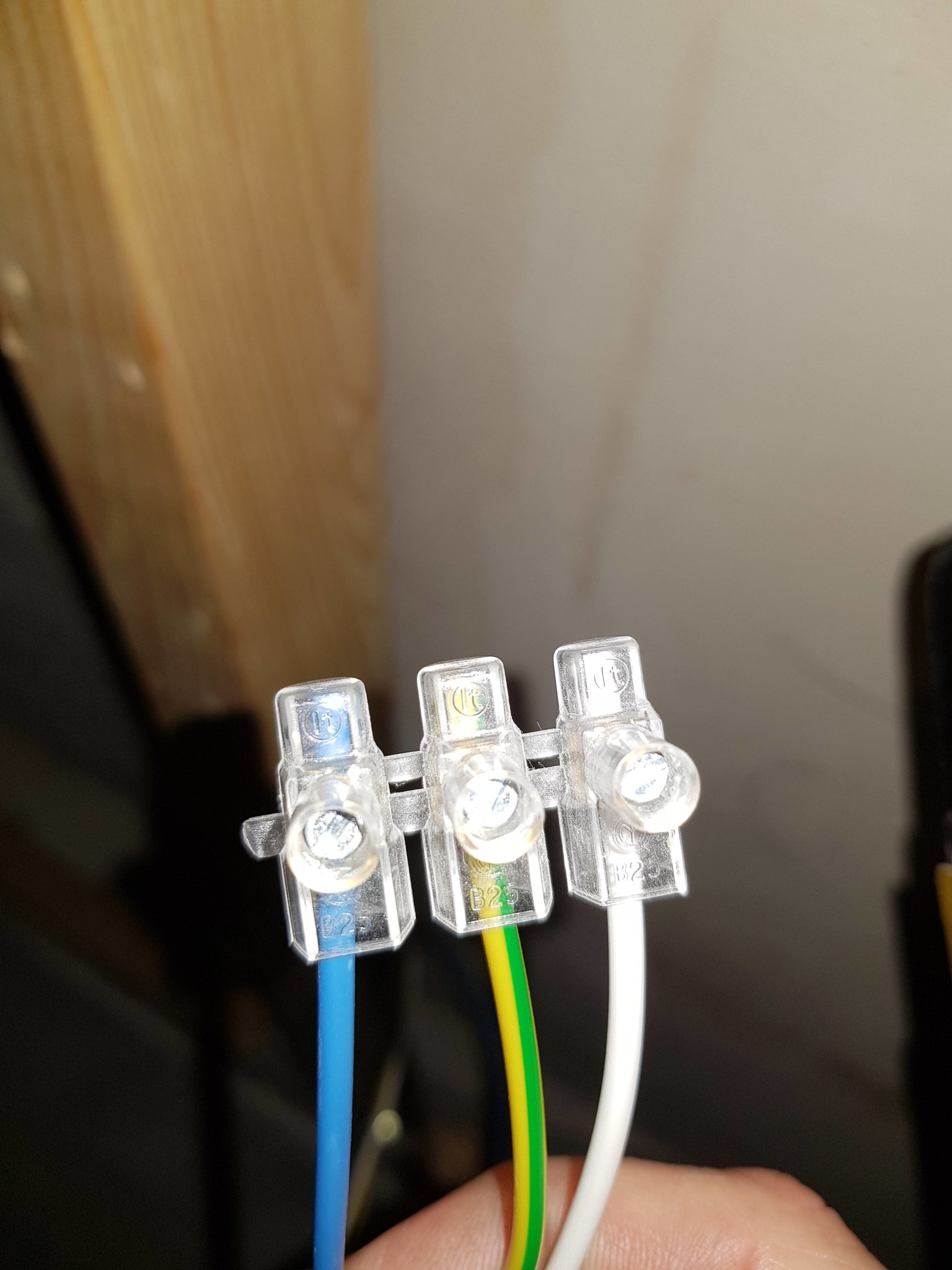

Sorry, ingen aning varför bilderna blir upp o ner - vänder dom rätt i paint o sparar dom - öppnar jag dom i datorn sen så blir dom rättvända, men inte här.
Bild 2 ska bli ett 10A uttag till tvättmaskin, personligen hade jag valt svart till fasen, men men.

nja, har inte rört nåt, frågade, via bild, ang trådarna till hällen. Fick då svar att vid inkoppling av samma fas ×3, 1 nolla o en jord. Så kommer nollan att bli överlastad
Varje fas måste ha en egen nolla vid 1fas fick jag förklarat för mig.
Fixar du detta i veckan?
(13h senare....)
Elektrikern:
Det hade funkat fin fint. Man räknar max 65% på häll å ugn
Om man inte har restaurang.
Då får vi lägga fram ytterligare två kablar från centralen till köket. Blir bäst å dra dom i plastkanal där du gått med vatten i MDF kanalen.
Mur många meter har u från central till kök
