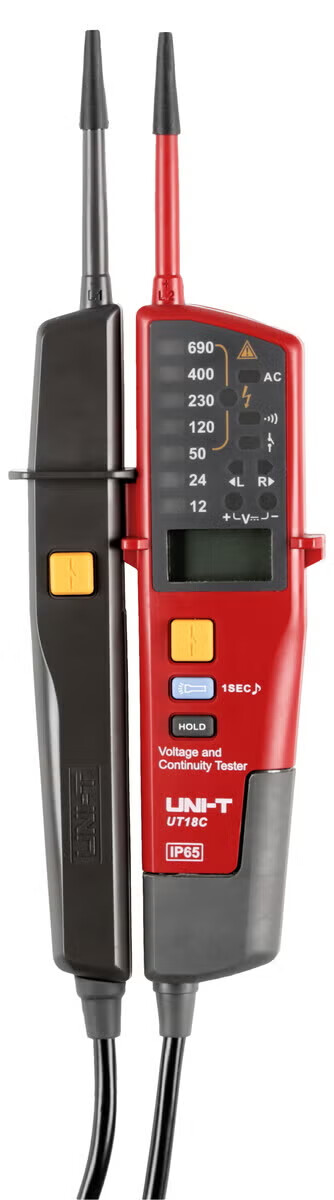

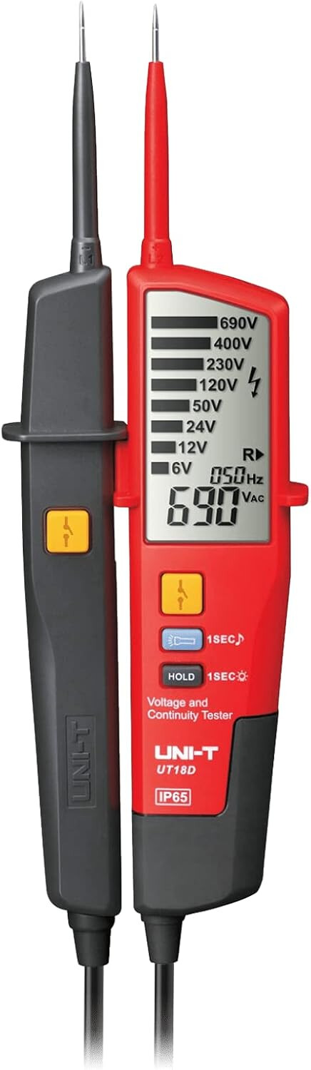

Om du ska koppla något mer så behöver du skaffa en spänningsprovare, den är tämligen säker att använda även om man inte kan så mycket till skillnad från en multimeter som man kan kortsluta genom att göra fel.
Med en spänningsprovare kan du kontrollera att trådar är spänningslösa innan du börjar skruva och även se att spänningen är normal.
Som tidigare skrivit har färgen ingen betydelse för hur något fungerar. Färgerna har ändrats genom åren och hempul kan ha bidragit till ytterligare förvirring. Man måste alltid mäta för att veta. Troligen är den ena blå tändtråd från strömbrytare på väggen och den andra nolla, men det kan du verifiera genom inköp av nämnda spänningsprovare. Köper du en lite bättre för några hundralappar så kan den också mäta motstånd och då kan du mäta på din lampa och se så att inget är kortslutet i den.
Exempel på en bättre variant, men det går nog att hitta liknande för 400kr eller så:
https://www.clasohlson.com/se/Spanningsprovare-UNI-T,-UT18C/p/36-8125
Röd och svart spänningsprovare UNI-T UT18C för att mäta spänning och motstånd med olika mätinställningar och ett digitalt display.
https://amzn.eu/d/08YVzNBa 447kr:
Spänningsprovare UNI-T UT18D med digital display och justerbara funktioner för att mäta olika spänningar, visas med två testsonder anslutna.
