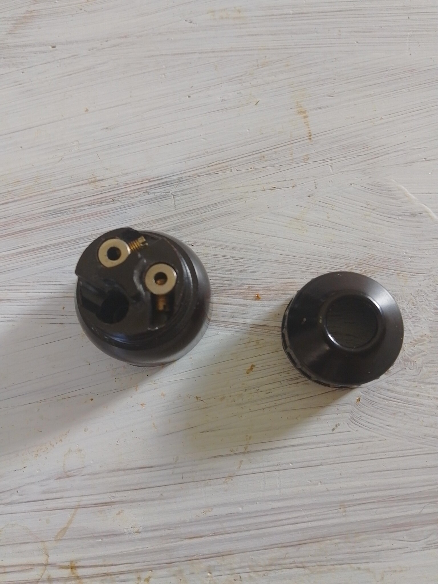

Om du bara slår på strömbrytaren (utan någon lampa inkopplad) så håller sig säkringen intakt?
Har du spänning på trådarna?

Det var spänning när jag satte dit den nya lampan för proppen gick. Det var då jag upptäckte att det var 2 blå trådar. Efter det så kan jag inte göra nåt förrän jag får hjälp. Jag får väl ta hit en elektriker.
Om du spänningssätter utan nån ny lampa eller uttag monterat, går proppen då?

Har du bytt den propp som löste ut?
Om vi förutsätter att du har kopplat de två trådarna till var sin anslutning i uttaget, inte kopplat ihop dem? Om då proppen går när du försöker tända lampan, så är felet i lampan. Inte i lamputtaget.
Har lampan fungerat förut?
Är det någon "antik" ljuskrona med textilisolerade trådar?

Det var detta svarta uttag som satt i taket när jag kom hit och det var alltså en blå i varje uttag. Det satt ingen lampa där så jag vet inte vad som varit innan. Jag förutsatte att kunna sätta dit min egen lampa men då gick proppen. Jag tänker inte försöka mer på olika sätt och riskera att propparna går. Tack för alla svar men det blir nog bäst att ta hit en elektriker.

har du bytt proppen som gick?
När gick proppen, direkt du anslöt lampan eller när du slog på strömbrytaren?
om du bytt den och slår på strömbrytaren utan ansluten lampa, händer något med proppen då?
