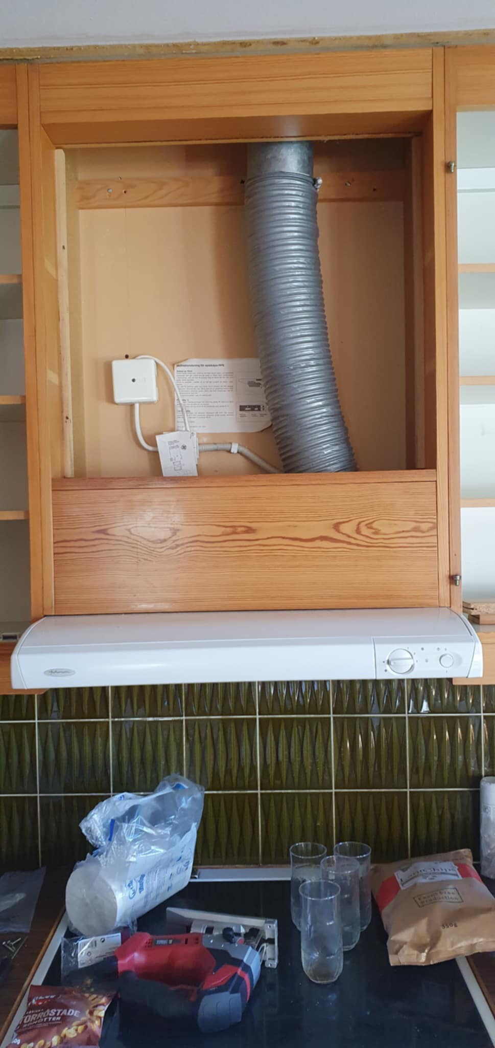

Hej! Är det någon som har någon bra information om hur relationen mellan köksfläkt och frånluft ser ut? De bilder jag har är på något styrdon som satt där tidigare. Hur påverkar det mitt system om de ogenomtänkt är utrivna med köket och en ny köksfläkt är på plats?

Frånluftsfläkten på taket drar både luft från spiskåpan och frånluft från badrum och tvättstuga.
Tidigare fanns ett vred som reglerade flödet. Det viktigaste är att fläkten är igång så frånluften fungerar

Som Hans skriver normalt sett så är köksfläkten kopplad till ett schakt/låda uppe på vinden.O OscarTernström skrev:
Dit går alltså köksfläkt samt ventilationen ifrån tvättstugan/badrum.
På den lådan sitter då frånluftsfläkten.
Problemen som kan bli ifall man härjat och bytt köksfläkt som i mitt fall ägare innan har gjort.
Då blev det att ökade jag köksfläkten till max då tryckte jag för mycket luft upp till lådan så frånluftsfläkten hann inte med det blev övertryck och matos gick bakvägen ner i ventilationen typ till tvättstugan.....
Har ökat min frånluftsfläkt nu så nu klarar den det ok.... Dock är nog det bästa att separera alltså ha en egen kanal ut för köksfläkten.
