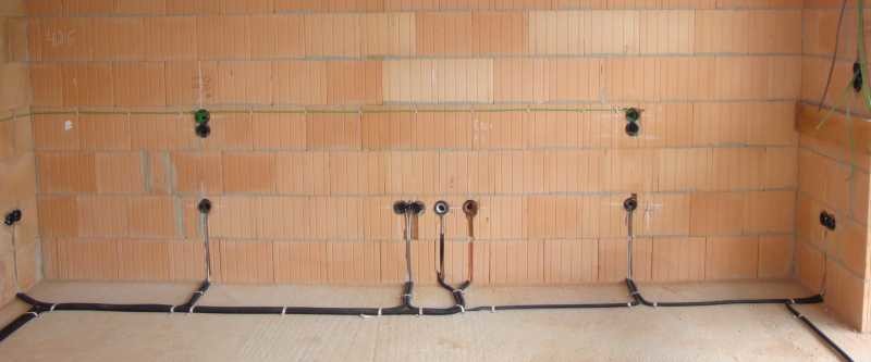

Som jag försiktigt försökt påpeka tidigare är det metod och förläggningssätt som skiljer inget annat. Och det femitolv beskriver är närmast helt förhärskande i Tyskland för den typ av installationer som varit på tal. Så när man gör likt tex denna bilden här också är det sällan något problem med 16 A dvärgar och B-C spelar ingen roll för denna dimensioneringen. Lite ligger även bakom att dvärgbrytare introducerats betydligt tidigare på kontinenten och även andra typer och karaktäristiker på diazeder har använts.
De använder oftast begreppen i och under puts och har även krav på att ev "dämmung" inte får påverka vid tex övergjutning av golv. Dessutom krav på var ledningar förläggs fysiskt i de fallen så man kan enkelt bedöma var i väggar ev ledningar är förlagda. Det är landet där det ska vara "Stein und Eisen kein Holz" fast det har luckrats upp lite så vissa småhus byggs lite med träregelväggar också.

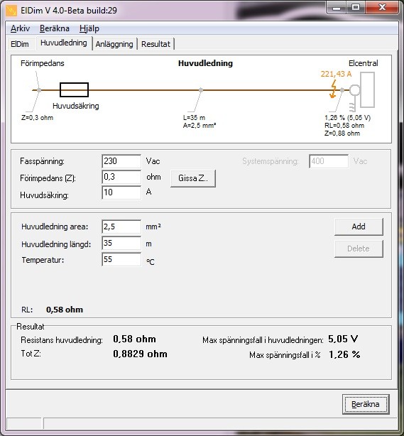

40m kabel till friggan här slutade med 2,5mm2 och 10A, annars blev spänningsfallet >2%. 13A säkring hade funkat också, med med 16A blev spänningsfallet för stort.mycke_nu skrev:

När jag räknar på ditt fall får jag får jag 2.4% spänninsfall vid 10A och 2.5kabel. Detta även om jag bara räknar på 20 grader C, Vad är det jag missar? Eller är det för liten skillnad för att bry sej om? Resistansen och därmed spänningsfallet ökar med ökande temp.pelpet skrev:
Så här räknar jag:
Resistansen blir 0.55 Ohm (80m ledare). Vid 10A blir spänningsfallet 5.5V eller 2.4% av 230V
