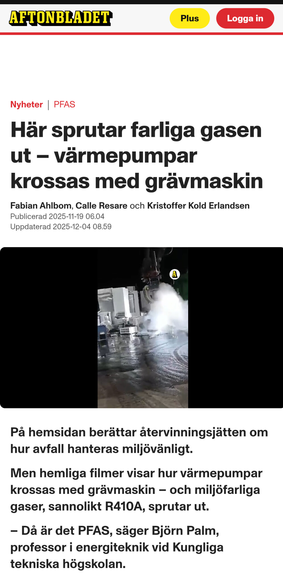

Kul.. men med tanke på att köldmedlet är 600 ggr så skadligt för miljön som koldioxid och dessutom brandfarligt så finns det skäl till varför man måste vara certifierad. Du kanske inte bryr dig om miljön men en brand i det hus du blev ansvarig för kanske inte vore så roligt.

Farstatjej90 Farstatjej90 skrev:
Det är rätt, överlåt det åt certifierade proffs
Inte rätt, men heller inte kyltekniers fel. Det är okunskap vid återvinningsstationerna. R410 är dessutom 1200 ggr så skadligt för miljön. Okunskap är orsaken till mycket sjukt i vår värld. Men det gör det inte ok att strunta i regler för det. De finns där av en orsak
Jättetråkigt men vi får väl hoppas att det inte sker på alla återvinningsstationer utan bara i undantagsfall.
Hemskt ansvarslöst av Farstatjejen måste jag säga. Men hur sjutton bar hon sig åt för att släppa ut 600 ggr mer skadliga gaser än det kilot koldioxid vi andas ut varje dygn, för pumpen verkar ju fungera. Utan den 600 ggr så skadliga gasen?? På nått vis måste hon nog ha råkat göra allt i rätt ordning trots att hon naturligtvis inte begriper hur det fungerar.
