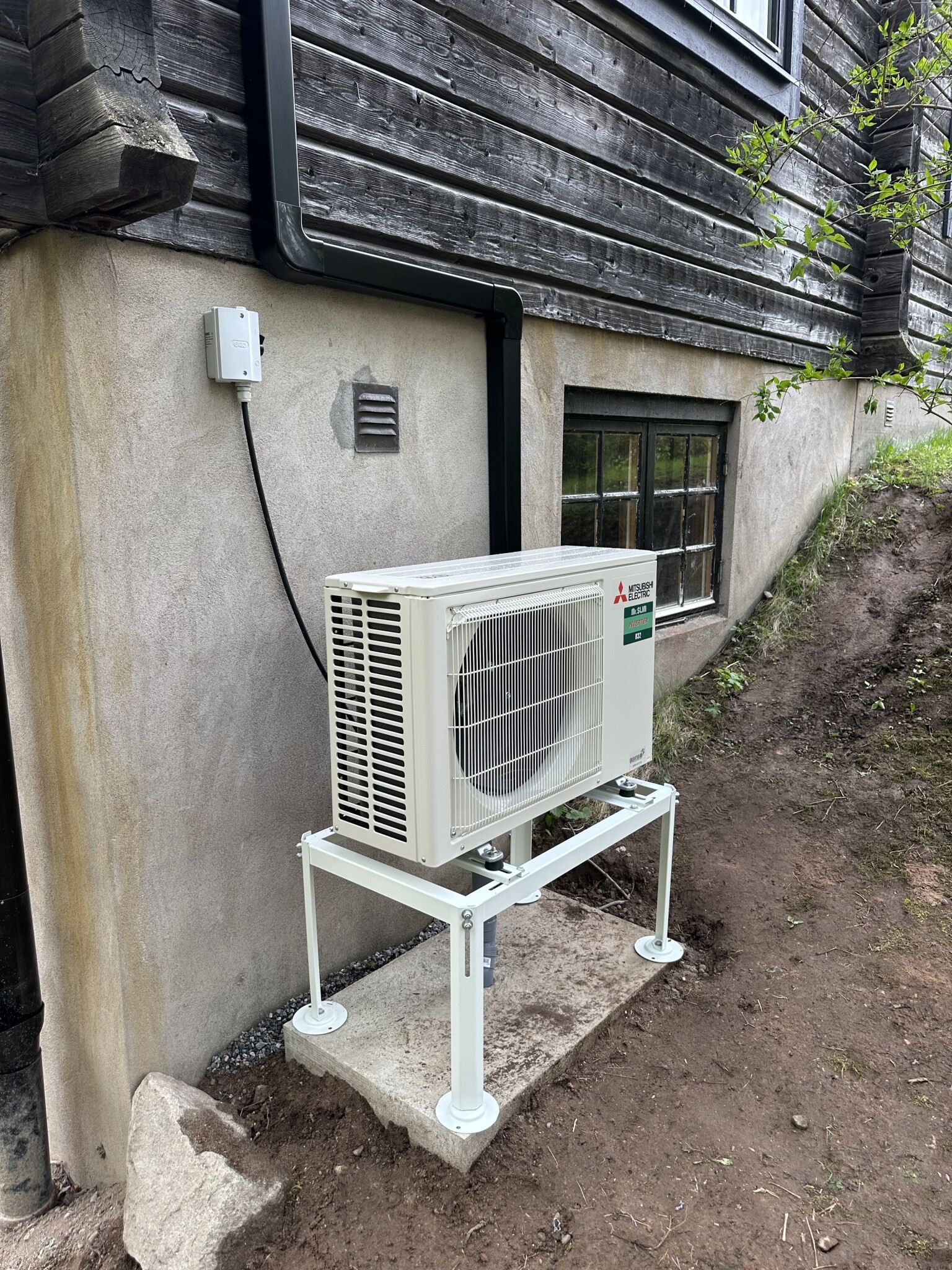

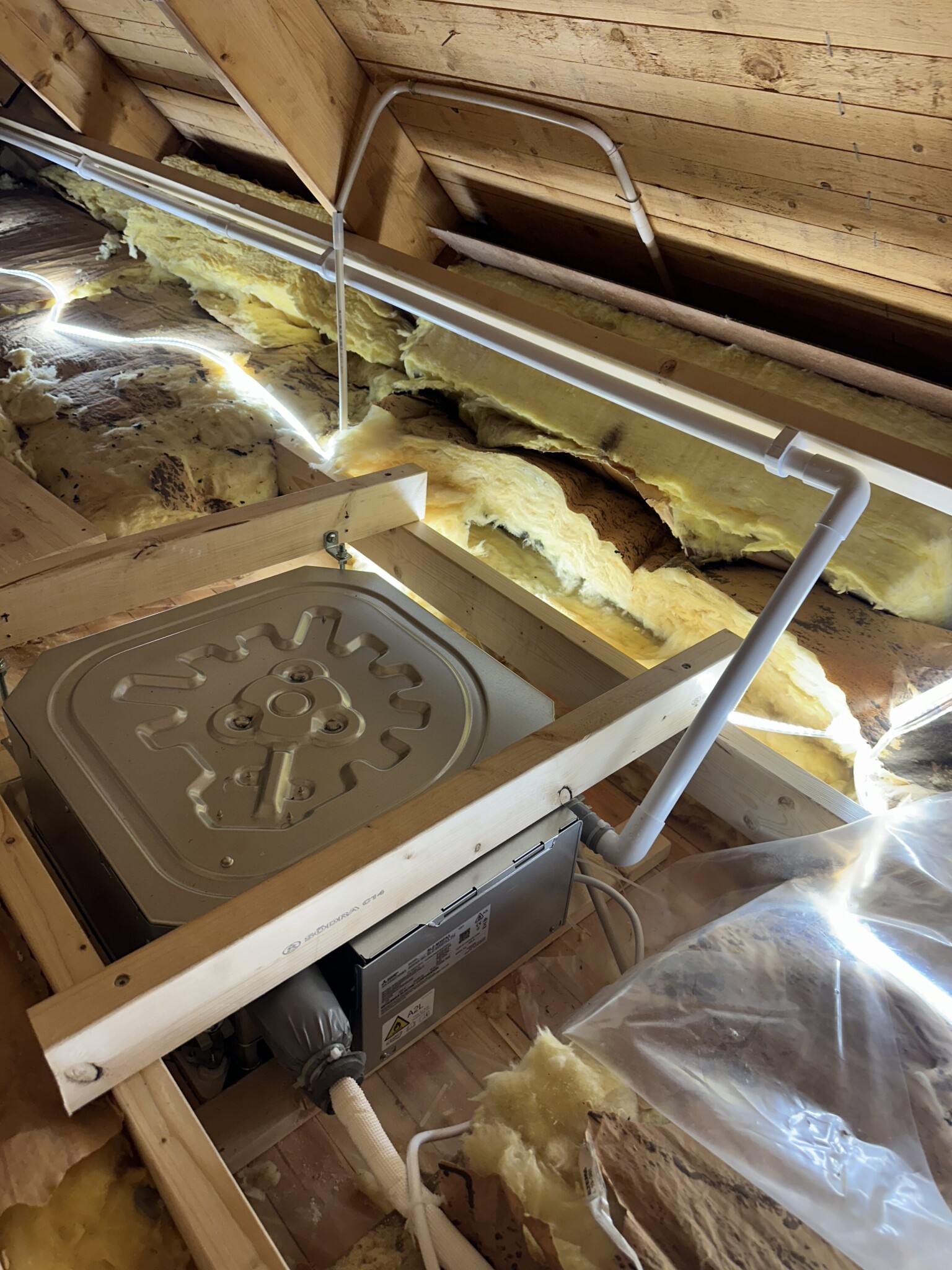

Farstatjej90 Farstatjej90 skrev:
Det är säkert mycket mer jobb än i väggen. Mycket mer som kan gå fel också t.ex. hantering av kondensvattnet och isolering kring rören. Och mycket mer rör inne i huset...
Mycket större jobb jämfört med dom flesta installationer i vägg tror jag!
Ja det är definitivt ett större projekt, håltagning i innertak. 20m kylmedierör, kondensvattenavledning till avloppet med mera..
