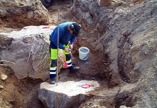

spräckning sten
Medlemmen Kent i Lerviken tog bort ca 100m3 fast berg med hjälp av spräckning. Foto:Kent i Lerviken
Alternativet att spräcka berget
Att spräcka berg med snigeldynamit har blivit väldigt populärt.
– Idag är fördelningen ungefär 20 procent spräckning, 80 procent sprängning av jobben vi gör, säger Peter på Upplandsbergentreprenad.se.
Tekniken för spräckning har utvecklats mycket på senare år - även om man fortfarande inte är i närheten av de mängder berg som man kan få loss vid en sprängning.
Så när är det aktuellt att spräcka berg istället för att spränga?
– Spräckarbete är egentligen dyrare, men när det är en mindre mängd berg och många grannar som berörs av sprängningen kan det ibland gå att spräcka bort berget och samtidigt slippa besiktningskostnaden. Totalkostnaden kan därmed bli lägre. En mindre mängd berg är cirka 20 kubik, eller ytberg som är lägre än 1 meter i 20 kvadratmeter. Någonstans där kan man dra en gräns. Företaget använder då en hydraulisk spräckcylinder som spräcker berget, säger Peter Eriksson.
Det kallas också att spräcka berg när en krutpatron används i ett enda borrhål.
– Är det fler än ett hål åt gången, vilket man ofta gör för annars tar arbetet så lång tid och det blir dyrt, då gäller samma regler som vid sprängning och då måste du besiktiga, säger Peter.
