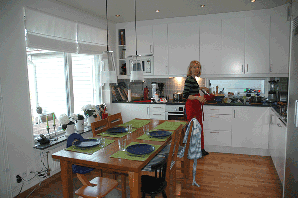

köket
– Det var svårt att förstå riktigt vad man köpte. Men Stockholms bostadsmarknad är så het att folk kastar sig över Silverdalsvillorna och går med på i princip vilka villkor som helst, säger Cecilia.

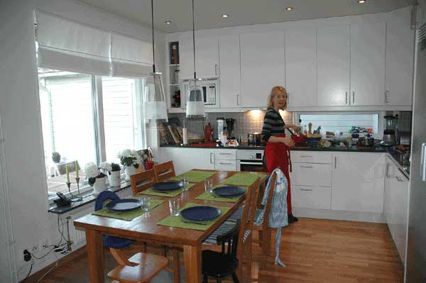

De skrev i alla fall på det där köpeavtalet om totalentreprenad på huset i standardutförande. Därefter fick de en broschyr med vilka tillval som fanns att göra. När man hade gjort sina tillval fick man skriva ett tilläggsavtal på det som tillkom.

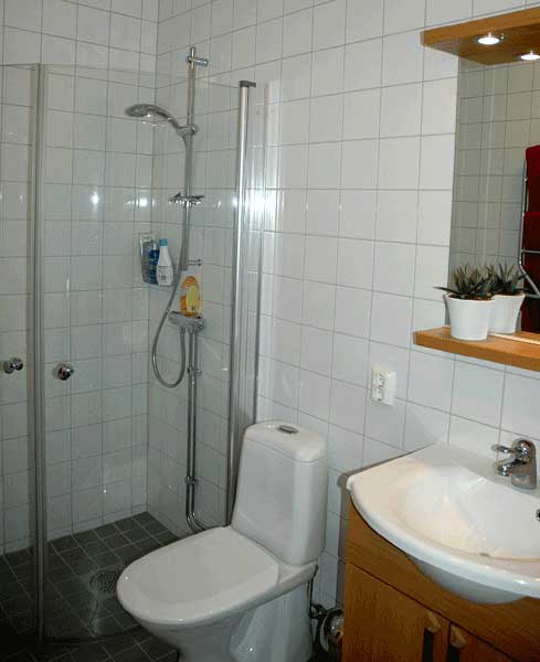

– Jag beklagade mig för JM:s representant över att det bara fanns vitt kakel, grått golv och tråkiga vita standardskåp till badrummet i standardutförandet, berättar Cecilia
Hon fick då till svar att det var för att de hade köpt ett lite billigare hus för 4,2 miljoner och bara drygt 20 000 kr per kvadratmeter. Husen som kostade 5 miljoner och däröver hade lite mer att välja på …
Tillvalen de gjorde som tillsammans kostade drygt 90 000 kr var:
  • Induktionshäll
  • Tystare och effektivare köksfläkt
  • Kyl och frys med två hela dörrar istället för uppdelat på fyra
  • Annan profil på köksluckan
  • Andra innerdörrar
  • 3 spotlights i hallen
  • Golvvärme i hallen
  • Eklister på nedre plan
  • En duschkabin och handdukstork
  • Badrumsmöbel av ek
  • Andra handtag
  • Vassare tvättmaskin
  • Annan färg på golvet i badrummet
Det märktes på prissättningen av tillvalen att JM egentligen inte ville att man skulle ändra i husets standardutförande, vilket kändes tråkigt. Det hade varit betydligt billigare att själv anlita hantverkare i efterhand, men för vissa saker var ju det inte möjligt.

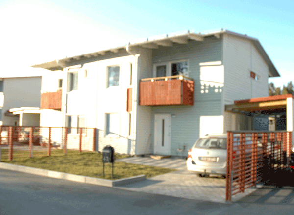

Trots att det var en totalentreprenad fick Cecilia och Henrik engagera sig en hel del i bygget för att få huset levererat enligt specifikationen. Besiktningsmannen var köpt av hustillverkaren och tyckte att de skulle acceptera saker som fläckar på väggarna, dåligt uppsatta tapeter och skadade lister utan att klaga. De insåg att det gällde att jobba själv för att få ett bra hus.
Under byggtiden inträffade den första fadäsen när trappan skulle monteras. Det visade sig att trappan upp till övervåningen var feldimensionerad och gick framför en dörr in till ett sovrum på nedervåningen. Då bara byggde snickarna igen dörrhålet och tog upp ett nytt dörrhål i hallen istället. Följden blev att en vacker siktlinje som gick rakt igenom huset nu helt stängdes av och gav hela huset ett instängt intryck. Dessutom försvann värdefull väggyta för hallmöbler.
– Vi fick jobba jättemycket för att få igenom en förändring här. Först vägrade de att flytta tillbaka dörrhålet där det satt från början, berättar Cecilia.
Men till slut klagade alla som höll på att bygga de här husen högljutt, så de var tvungna till att gå in och bygga om igen. JM löste det med att ta upp ett 80 cm brett dörrhål istället för det 90 cm breda som hade suttit där tidigare.
– Nu är passagen in i det rummet lite smalare, men det är i alla fall bättre än när den låg i hallen, säger Henrik. JM kompenserade inte kunden på något sätt för den här förändringen.
Vid slutbesiktningen var det ca 30 fel, många var på fasaden. Den var dåligt målad, smuts från transporten hade målats över, vilket gjorde att när man rörde vid den kunde det ramla av stora jordhögar som legat inmålade under färgen. Ändträet var inte målat. Utvändigt saknades också lister på balkongen, där det också fanns en plåtskada.
Kort tid efter att de var inflyttade visade det sig att avloppet var felkonstruerat – det svämmade över och fyllde badrum och tvättstuga med illaluktande avloppsvatten. Felet åtgärdades, men saneringsarbetet fick de sköta själva, också det utan kompensation.
– Avrinningen i avloppet är fortfarande inte helt OK, men vi har inte orkat klaga mer, säger Cecilia trött.
