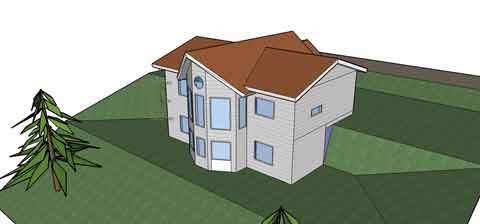

familjens egen ritning
Familjens egen ritning de tog till en arkitekt. Grafik: Robert Schöllin
Efter en del letande hittade de en tomt som de föll för. Den krävde dock en hel del jobb. Schaktarbetet har varit omfattande och de har fått köra dit 150 kubikmeter fyllnadsmassor för att ens kunna bygga huset så som de vill ha det.
Själva huset är ritat av en arkitekt men bygger på familjens egna ritningar. Det har varit många diskussioner längs vägen.
– Vi skissade upp hur vi ville ha det och lämnade underlaget till honom, sedan utvecklade och förfinade han. Vi hade ju till exempel ritat flera lösningar som vi tyckte var häftiga, men han hade det byggnadstekniska med sig som gav samma lösning men var enklare och billigare att bygga, säger Robert och fortsätter:

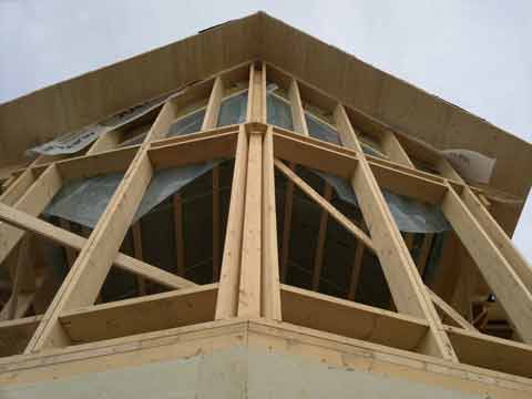

– En stor grej vi hade var burspråket. Från början ville vi ha det trebrutet och öppet från bottenvåning till taknock för att få ordentlig rymd. Men där rekommenderade han starkt att vi inte skulle ha öppet mellan våningsplanen på grund av ljudspridningen, och det var något vi inte tänkt på, vi hade fastnat i luftigheten. Han ville också ändra det till ett vanligt platt burspråk för att det är billigare att bygga, men det ville inte vi eftersom vi ville vinkla fönstren mot sjön och fjällen. Då landade vi i den nuvarande lösningen med en spetsig variant.
Bursrpåket
Efter diskussioner med arkitekt ändrades utformningen av burspråket. Foto: Robert Schöllin
Efter att de tillsammans med arkitekten nått en lösning de var nöjda med, skickade de in allt till byggnadsnämnden och begärde bygglov. Robert hade under hela processen hållit kontakten med byggnadskontoret för att hamna så nära en godkänd lösning som möjligt.

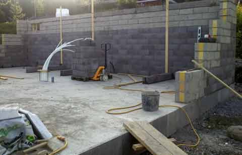

Bygglovet blev godkänt och byggprocessen drog igång i maj. Först skedde allt markarbete och därefter förbereddes vatten och avlopp som kopplades på det kommunala vid tomtgränsen. Stenbädden kom på plats, därefter en grund och nästa steg blev murningen.
– Huset är byggt av en trästomme, men suterrängdelen består av murade lecablock med träpanel, berättar Robert.
leca
Sutterrängdelen byggs upp av lecablock. Foto: Robert Scöllin

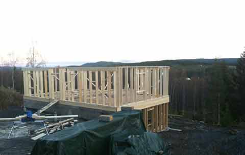

När murningen var klar fortskred arbetet med stomme och fasad. Därefter påbörjade de taket och vi har då hamnat i nutid. I skrivande stund är fasaden nästan klar och taket har fått råspont och papp. Under de kommande dagarna kommer de att montera fönstren.
Dock ligger de lite efter, bland annat på grund av att de insåg att 220-reglarna till mellanbjälklaget inte skulle räcka till och därför tog in offert på lättreglar, en offert som aldrig dök upp. De bestämde sig då för limträbalkar och så blev det men leveransen drog ut på tiden. Själva byggandet har också tagit längre tid än beräknat. Målet var att få huset tätt före vintern, nu blir det sannolikt så att det står klart under vintern istället.
Stommen byggs upp
Stommen byggs upp. Foto: Robert Schöllin
De har försökt hjälpa till så mycket det går. Robert avlastar till exempel byggarna när han är på plats genom att åka och handla grejer som saknas, detta så att de ska slippa avvara viktig mankraft. Han har också dragit ventilation och avlopp själv.
– Det här projektet är inget vi kastat oss in i, utan vi har gått igenom processen mentalt. Man inser då att tiden är kritisk. Har man tre barn och bygger 60 mil bort har man inte så mycket tid på bygget, utan man måste göra saker effektivt, säger han.

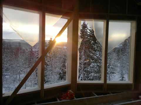

utsikt
Utsikten från burspråket blir hänförande. Foto: Robert Schöllin
