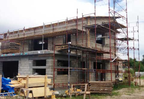

Stenhus kan definieras som ett hus där ytterväggarna och de huvudsakliga vertikalt bärande konstruktionerna är murade eller gjutna i material som inte är organiska.
Nybyggt stenhus utanför Lomma i Skåne.
Nybyggt stenhus utanför Lomma i Skåne. Foto: Marlén Eskilsson

Idag är stenhus ett samlingsbegrepp för när man bygger med tunga, icke organiska material, såsom lättbetong, lättklinker, tegel av olika slag samt murad eller gjuten betong.
murar stenhus
Ett stenhus växer fram på Öland. Foto: Marlén Eskilsson
Den vanligaste stenhusväggen består av lättbetongblock med en kärna av isolering.
– Då har du lättbetong, en kärna av skumplast i mitten och en ytterdel av lättbetong, berättar Charlotte.
När väggen murats upp av blocken putsas väggen på in- och utsida.
Tidigare har det varit problem med att isoleringen släppte från betongen i de här lättbetongblocken, men det har de svenska tillverkarna kommit tillrätta med. Charlotte är dock osäker på hur det ser ut på den utländska marknaden. Där bör man vara försiktig.
Stenhus kan också byggas av prefabricerade väggelement i betong eller lättbetong.
Ett av de mer obeprövade sätten att bygga stenhus är att använda frigolitblock som fylls med betong, en byggmetod som exempelvis används av Påls Ross och Emrahus.
