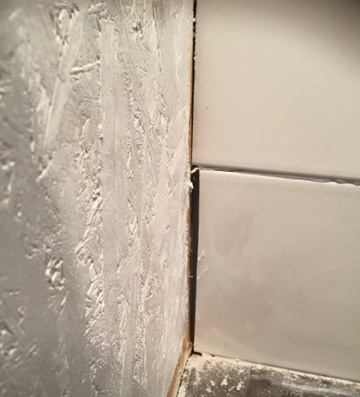

  • Klinkerplattor vid dörren ligger direkt på golvspånskivan. Spånskivan är bristfälligt limmad.
  • Det sitter endast en målad OSB-skiva i taket och på dörrväggen. Vad som sitter bakom kakelplattorna går inte att se.
  • Delar av golvet har bakfall.
  • Golvbrunnsmanschett och klämring saknas ner i golvbrunnen och golvbrunnssilen är fastsatt och tilltäppt med silikon.
  • Avlopp saknas till toaletten, den står löst placerad över ett hål i golvet.
  • Det saknas avloppsrör ur golvet till handfat och tvättmaskin.
  • Spotlightsen saknar IP-klassning för våtrumsbruk och är dessutom felmonterade direkt i OSB-skivan utan skydd runtom.
Utöver detta finns en rad estetiska fel så som trasiga kakelplattor och ojämna fogar med för stora fogsprång.

Besiktningsmannen konstaterade en rad fel, varav några var så pass allvarliga att badrummet måste göras om från början om det ska vara rätt och riktigt och godkänt av försäkringsbolaget. Ett av felen som konstaterades är att det inte tätats runt rör innan man satte klinker. Ett annat fel är att att brunnen saknar brunnsmanschett.

OSB förberedd för plattor
Väggen innan kaklet monterades. Foto: Agneta
Konflikten gäller även huruvida det över huvud taget finns något tätskikt under kakel och klinkers, och ifall det är gips eller klinkat och kaklat direkt på OSB-skivor och betonggolv. Enligt Michael Petrini har de gipsat innan och han skickar över bilder på ett badrum som till synes har gipsskivor på väggarna. Enligt Helene är det dock inget gips i deras badrum, det är istället gråmålade OSB-skivor - även detta får vi bildbevis på. Besiktningsmannen konstaterar i sitt protokoll att de delar som fortfarande är synliga, eftersom kakel och klinker inte är helt satta ännu, har monterats på OSB-skivor, men att det inte går att se hur det ser ut under resten.
