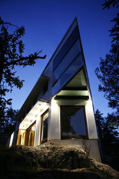

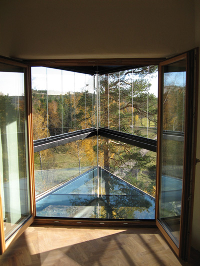

Förråd, vindfång, vedbod, växthus och sydostspetsen av huset som är klädd i härdat glas tillhör inte klimatskalet, utan är hängda utanpå.
– De här delarna bidrar till vindskydd och kan utnyttjas utan att räknas med i boytan, säger Erik. Hade de varit placerade innanför klimatskalet hade inte boytan ökat, men ytterväggarnas area hade ökat.
Huset är byggt på en triangelformad klippa med utsikt mot Stadsfjärden, två mil utanför Trosa. Med klipphällens form blev det givet att också huset skulle få formen av en triangel. Sedumtaket smälter väl in på naturtomten.

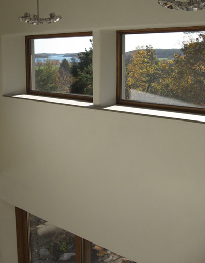

Husets fönster har ett u-värde på 0,8 för hela konstruktionen. Så lågt blir det för att det sitter dubbla tätningslister, bågarna av ek är fint gjorda och glasen har dubbla lågemissionsskikt och kryptongas emellan. Fönstren är tillverkade i Polen.

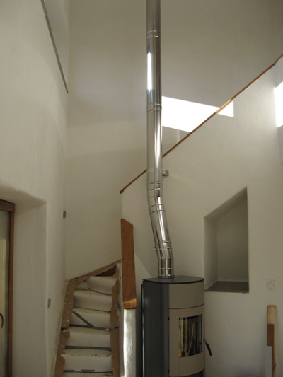

För att även kunna värma tappvatten utan el på solfattiga vintrar, har Erik satt in en vattenmantlad vedkamin. Med vedkaminen slår han två flugor i en smäll när han kan mysa framför brasan samtidigt som han värmer vattnet.

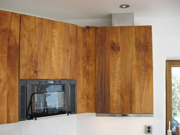

Till inredningen har Erik satsat på hög kvalitet. Köket är modernt.
– Här köpte jag standardstommar men lät en lokal snickare snickra luckor av al som är huggen i trakten.

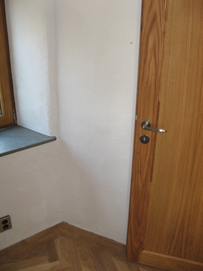

Innerväggarna är putsade med ett tjockt lager lera som sedan målats med naturliga jordpigmenterade lerfärger. På nedre plan ligger kalksten på golvet, på övervåningen stavparkett av ek. Till det matchar fönstren av oljad ek.
