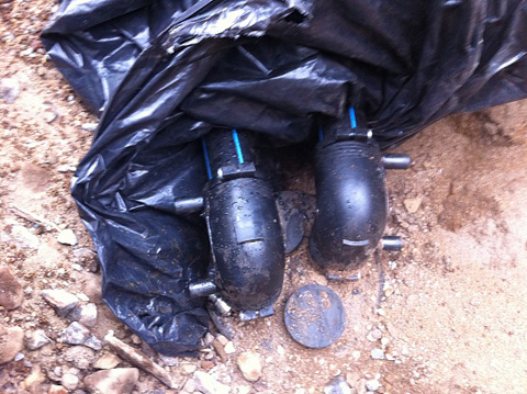

Medlemmen hevi borrade för bergvärme.
Medlemmen hevi borrade för bergvärme. Foto: hevi
