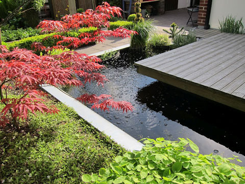

Anna och Mattias damm är L-formad, men det syns inte om du inte undersöker den noggrant. Istället ser det ut som om bryggan befinner sig ovanför en stor del av dammen. I själva verket sticker den dock bara ut 30 centimeter åt två håll över dammen, resterande del av trädäcket är placerat på land.
Idén är helt deras egen och kom sig dels ur praktisk synpunkt, för att få plats med soldäck och damm i en så liten trädgård - och dels för att de ville att ett besök på soldäcket skulle ge samma känsla som du får när du sitter på en brygga.
Anna förklarar hur illusionen fungerar:
– Människor är vana vid bryggor och då vet man med sig att vatten går under dem, och när man då ser en sådan här grej där trä sticker ut över vatten associerar man det med att det finns vatten under. Och i vårt fall har vi utnyttjat detta faktum. I en liten trädgård är det extra givande att arbeta med illusioner.

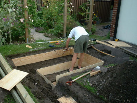

För att få till de raka linjerna som ger dammen dess skarpa L-form var de först tvungna att gräva ett hål, för att därefter skapa formen med hjälp av plywood och tryckimpregnerade reglar. De använde detta för att stabilisera de lodräta kanterna.
– När det var klart så lade vi på lite sättsand för att mjuka till, sedan lade vi på svart, tjock dammduk, säger Anna.

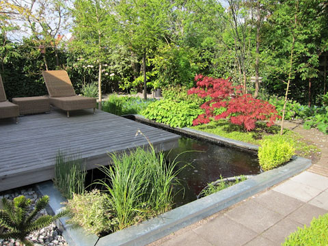

Nästa del som byggdes var trädäcket. Därefter valde Anna och Mattias att tydliggöra dammens kant med hjälp av en rostfri plåt.
Bygga damm
Foto: Anna Hedrén
– Många gånger när man har en naturlig damm vill man dölja dammkanten, men eftersom vår trädgård är liten har vi ingen möjlighet att dölja, så då har vi istället lagt den här rostfria plåten runt dammen så att den framhävs, säger Anna.
