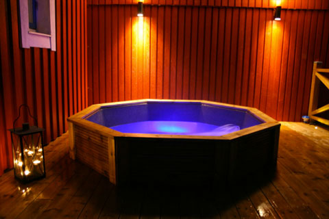

Medlemmen Meckis byggde badtunna själv.
Medlemmen Meckis byggde badtunna själv. Foto: Meckis

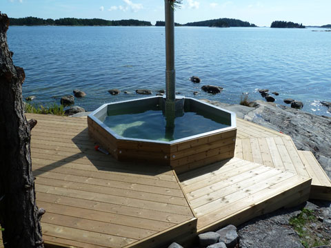

Terrasspool från Poltec. Foto: Poltec
Ett annat material är plastsorten polyetén. Företaget Poltec AB har specialiserat sig på det då de anser att det är ett hållbart och miljömässigt bra val till ett bra pris.
– Polyetén är ålders- och UV-beständigt, kan återvinnas, klarar av lite smällar och är i princip underhållsfritt. Vi ville ha en lättskött bra produkt som även småbarnsfamiljer hinner med, för ju enklare den är att sköta desto mer använder man den, säger Jeannie Olofsson, som är marknadsansvarig på Poltec AB.
Deras produkt är ett mellanting mellan ett spabad och en utomhuspool som du kan bygga in och få att se ut och fungera precis efter dina behov. Du kan fälla in den i terrassen så att de blir ett, eller ha den helt fristående. Sedan kan du klä den med vilket material du vill, exempelvis mura in den med natursten eller klä den med trä så att den ser ut som en traditionell trätunna.

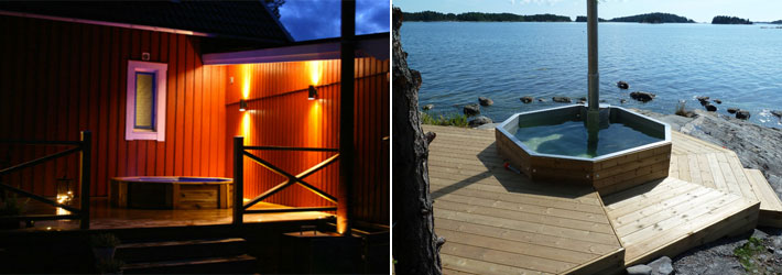

Sist men inte minst, det går naturligtvis att bygga en badtunna alldeles själv. Här kan du läsa om två badtunnebyggen:
Medlemmen Meckis badtunna
meckis badtunna
Medlemmen meckis badtunna. Foto: Medlemmen Meckis
