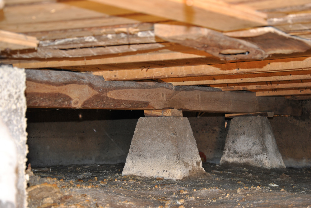

fukt i krypgrunden
Fuktskadan kan finnas i krypgrunden. Foto: Tobias Nyman
När grunden är problemet
Om fuktproblemet är relaterat till husgrunden finns det olika lösningar beroende på hur grunden är byggd. I de vanligaste typerna av grunder, uteluftsventilerade krypgrunder, kan man pröva att isolera grunden och eventuellt kombinera åtgärderna med luftavfuktning eller uppvärmning via en värmekabel.
– Man måste vara medveten om att driftkostnaderna kan bli ganska höga om man installerar en krypgrundsavfuktare eller en värmekabel. Jämför man de båda alternativen är värmekabel billigare i installation och drift än en avfuktare, säger Christer Harrysson.
– Ett ännu billigare alternativ, som jag sett lyckade resultat av, är att med en fläkt skapa ett undertryck i krypgrunden. Krypgrunden bör i detta fall vara ordentligt tätad så att fukten inomhus trycks ned och ut genom krypgrunden på ett kontrollerat sätt.(*Se anmärkning).
