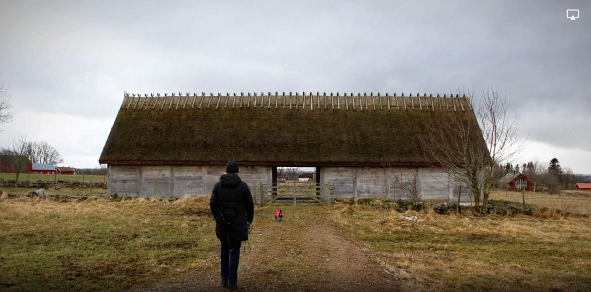

En dag när de vandrade vid naturreservatet vid Hornborgasjön som ligger 1,5 mil från Skara, gick de förbi en vacker fårlada. Den hade stråtak och var byggd av ekplank. De kontaktade ägaren som kunde tänka sig att sälja.
– Ladan ligger utanför naturreservatet, men i detaljplanen ligger ett skydd för landskapsbilden, berättar Ewa när vi kontaktar henne.
Ladan före
Ladan innan de hade börjat bygga om den.
Fårladan var byggd så sent som 2008. Ewa berättar också att i trakterna kring Hornborgasjön är det tradition att bygga ladorna med stråtak och att det är därför även denna lada har sådant tak. Sedan var byggherren intresserad av fina gedigna material och använde sig av ekträ från Visingsö, där man påbörjade en stor ekplantering 1832 för att säkra virke till flottan. Läs mer här: Ekskogen på Visingsö.
Ekträ från Visingsö
Fint ekträ från Visingsö.
Det var alltså en riktig pärla Ewa och Börje sprang på vid sin vandring vid Hornborgasjön.
De fick köpa den gedigna ladan med magnifik utsikt över Hornborgasjön och fem hektar tillhörande mark – och kunde börja förverkliga sin husdröm. Total budget för inköp av ladan, mark och ombyggnad av huset sätts till 5,7 miljoner kr.

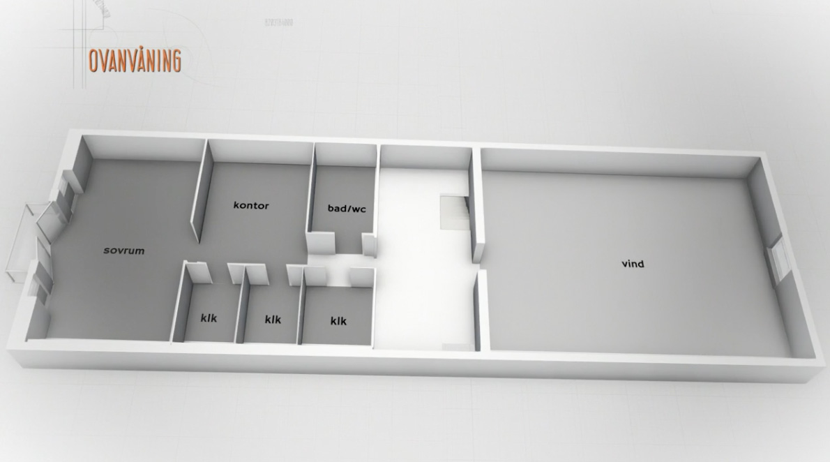

Huset skulle få 5 rum och kök, 170 kvm boyta. Bygget startade i april 2016 och målet var att det skulle vara klart i september 2016. I tv-programmet får vi se när två yrkesmän bygger om ett hus och håller tidplanen, för det märks att de är proffs.

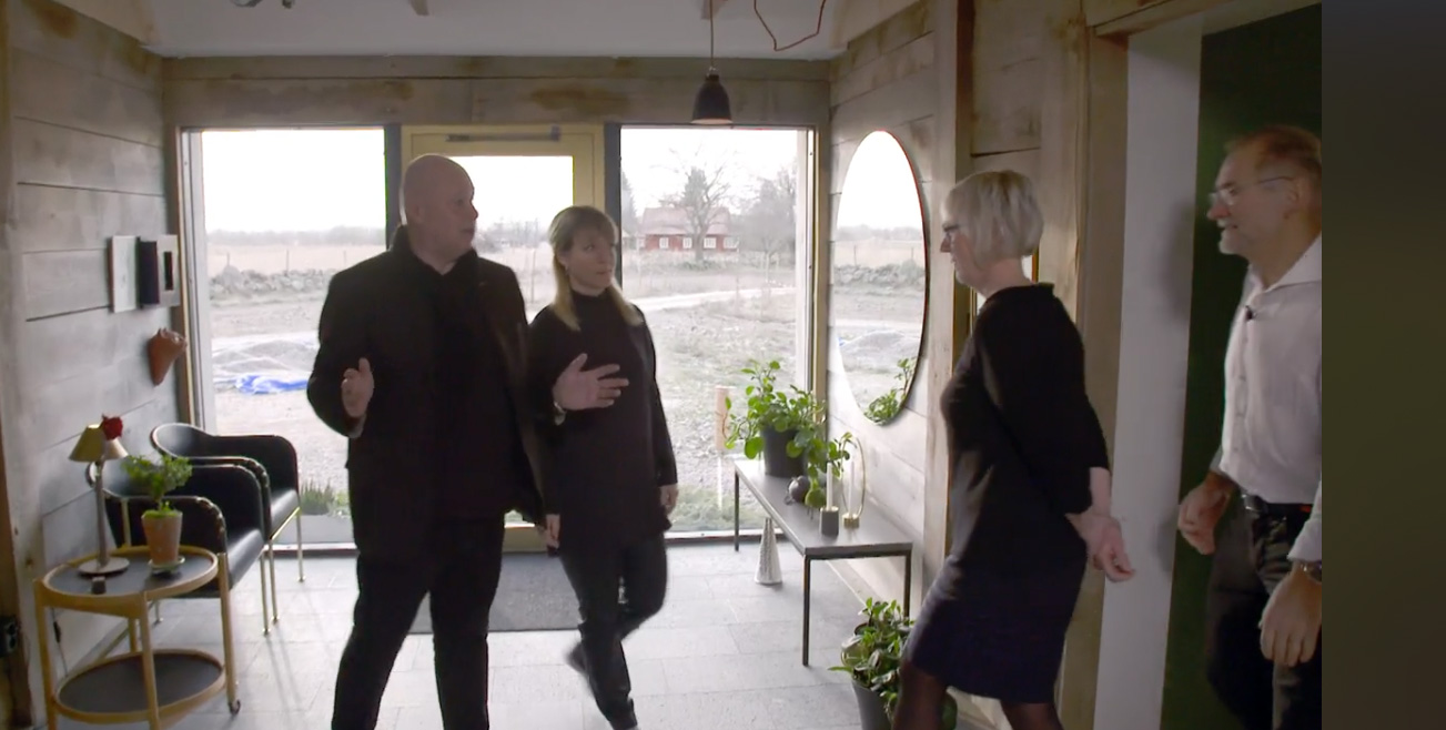

Vid Gert Wingårdhs första besök vid ladan uppstår en diskussion om planlösningen. Gert beundrar det öppna rummet och ser att det enda man verkligen måste ha där är de bärande stolparna/pelarna, några mellanväggar behövs egentligen inte. Men Börje och Ewa hade i sin plan att ha ett kontor/bibliotek/tv-rum/gästrum på nedervåningen, i anslutning till kök och vardagsrum. På kvällen efter att Gert hade varit där och med friska ögon sett potentialen i att ha öppen planlösning bestämmer de sig för att gå på hans linje. De gör ett helt öppet plan där nere och flyttar upp kontor/bibliotek/tv-rum/gästrum.

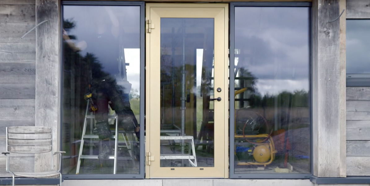

Ytterdörr
Guldfärg på ytterdörren gör det lätt för besökaren att hitta rätt.

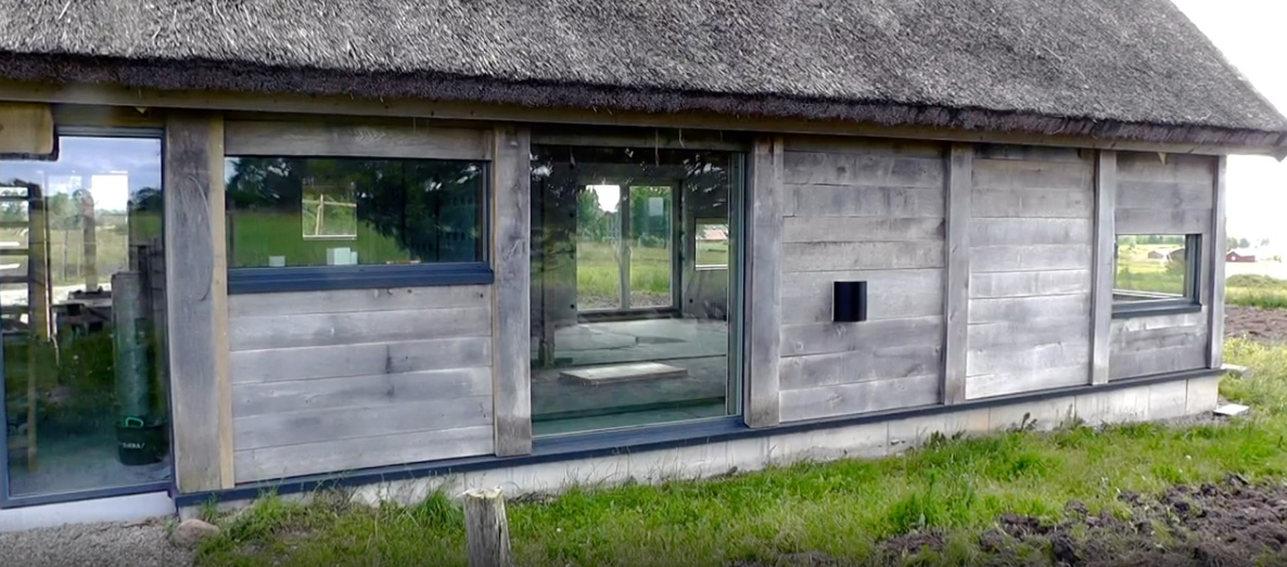

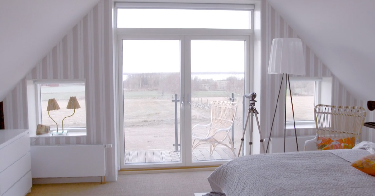

I programmet gör man en stor sak av fönstersättningen. Börje och Ewa är överens om att de ska ha ”sittfönster”, dvs smala liggande fönster placerade i en höjd så att man får den optimala utsikten genom dem när man sitter. Dessa sittfönster kombinerar de med stora fönsterdörrar och vissa fönster från golv till tak. Gert Wingårdh tycker först att det är tokigt.
Sittfönster
Börje och Ewa vill ha sittfönster.
–  Jag tycker nog att det är en miss att inte göra en större affär av utsikten alldeles direkt, säger Gert.
Men när han ser det färdiga resultatet gör han en pudel. Gert inser att det blir en mäktig upplevelse att ta in hela den magnifika utsikten när man sjunker ner i en stol för en stunds vila.

Utanför sovrummet ska de ha en balkong. Man får se hur de går tillväga när de hänger på balkongen, med rejäla konsoler som sätts fast i väggen med gängstänger. Det är trixigt att borra genom en tjock vägg så att hålet hamnar rätt på både in- och utsida.
