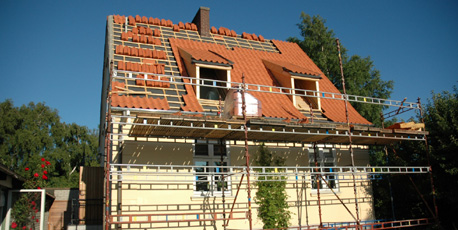

Per Eskilsson och undertecknad bytte tak och byggde takkupor på familjens 1920-talshus. Betongpannor och underliggande eternit skulle bort och ersättas med papp och tegel. Förberedelserna pågick under mer än ett år innan arbetet kunde påbörjas.

– Jag läste pannleverantörens läggningsanvisning och skrev in väl valda delar i punktform i offertunderlaget, berättar Per.
– Sedan lärde jag mig mycket och ändrade offertunderlaget efter hand som vi pratade med olika takläggare. Exempel på det var att vi skulle inkludera hyra och uppställning av byggnadsställning i anbudsförfrågan, liksom containrar och bortforsling av överblivet byggmaterial, däribland eterniten som ska hanteras på särskilt sätt.
– Det blev också tydligt att alla hantverkare inte var införstådda med vilken papp som man använder till tegelpannor, trots att det står både i HusAMA och i leverantörens anvisningar, säger Per. Många firmor verkar köra med den gamla och sämre YAM2000, medan det krävs minst YAP2200 under en tegelpanna som ju är fuktgenomsläpplig. Dessutom är YAM2000 så tunn att snickarna med lätthet kan trasa sönder den bara genom att kliva på den när de jobbar.
– En annan sak jag kom på var att man ska vara försiktig med är de som vill häftklamra fast pappen, något som ofelbart kommer att ge ett läckande tak. Papp ska spikas, säger Per.

Bygget påbörjades i tid och gick smärtfritt fram tills att kuporna skulle byggas upp. Då upptäcktes missen att inte låta arkitekten och konstruktören ha kontakt med varandra.
– Vi hade behövt sätta dem i förbindelse med varandra för att diskutera kupans utformning, för konstruktionsritningen stämde inte med hur vi tolkade arkitektens ritning. Det här upptäckte vi inte förrän takkupan nästan var färdigbyggd, men som tur var hade vi en flexibel och påhittig snickare som rättade till den allt för tjocka väggen i kupan genom att isolera med frigolit istället för en tjockare isolering, berättar Per.
Även om plåtarbetet drog ut på tiden blev även det bra till slut. Per övervakade plåtarbetet noga och bad om några ändringar under arbetets gång. Några av hållarna till hängrännorna satt med olika avstånd, något som fick perfektionisten Per att reagera. Det blev inga kommentarer på plåten vid slutbesiktningen. För takarbetet blev det tre saker som Charlotte menade att takläggaren skulle rätta till, en nockpanna som stack upp, puts som inte var slät på sidan och den invändiga finishen på takkupan som var undermålig.
– Men de här sakerna var det inga problem att göra upp om i efterhand, säger Per.

Pers viktigaste tips till dig som ska byta tak är:
– Bestäm hur takbytet ska utföras i detalj och ta in offerter baserat på det underlaget.
– Skriv avtal med alla entreprenörer som hänvisar till din detaljspecifikation.
– Välj papp av god kvalitet.
– Låt inte snickarna häftklamra pappen, den ska spikas.
– Pappen ska läggas nerifrån och upp med överlappning i skarvarna som limmas, så att fukt absolut inte kan tränga igenom.
– Glöm inte att montera ventilationsbeslag i taket.
– Ta ställning till om byggnadsställning, container och bortforsling av material ska ingå i takläggarens arbete.
– Vänta med slutbetalning tills alla fel är åtgärdade.
