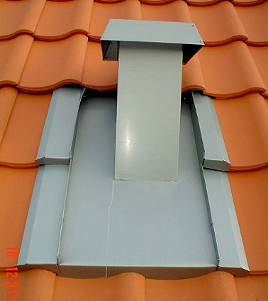

Även om du gör gör själva takläggningen själv bör du leja ut plåtslageriarbeten. Anslutningar runt skorsten, inklädning runt takkupor och andra komplicerade genomföringar i taket kan det kräva skräddarsydda lösningar och då är plåtslagaren rätt person. Takfotsplåtar sätter man själv i samband med tätskiktet. Vindskiveplåtar kan man också montera själv om det passar med fabrikstillverkade standardplåtar.
Plåtarbete runt huv
Plåtarbete runt huv Foto: Medlem oceanis

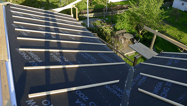

Se till att få rätt typ av underlagsduk. Det finns dukar som är avpassade för tak utan råspont eller annat undertak. Då fästs duken direkt mellan takstolarna och är genomtrampningssäker. Andra dukar är avsedda för att läggas på undertak av trä. Viktigt att veta är att underlagsduken inte klarar solljus någon längre tid. Man ska alltså försöka få upp takpannorna någorlunda snabbt efter att duken lagts.
Underlagsduk
Underlagsduken är på. Foto: Medlem mattetvilling

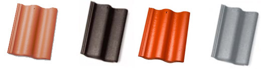

När det gäller takpannor är en vanlig rekommendation att välja pannor som i så hög utsträckning som möjligt liknar de pannor som huset hade när det byggdes. Då fungerar de bäst ihop med husets arkitektur. Ett äldre hus bör med andra ord ha tegelpannor eftersom betongtakpannor började användas först på 1950-talet. Nylagda tak av röda betongpannor är ganska lika tak med lerpannor, men efter några år ser man att materialen åldras olika. Betongpannorna får en jämnare ton, medan lerteglet får en mer levande yta. Glaserade pannor förekommer, men är vanligare nere i Europa. På äldre hus kan de se lite väl pråliga ut, men på villor av modernare snitt kan de bli en elegant hatt.
Betongpannor är falsade och även om de är lite tyngre är de enkla att lägga så taket blir tätt. Numera finns moderna falsade lertegelpannor som är lika lätta att få på plats, men väljer man traditionella ofalsade tegelpannor och kanske rentav enkupiga pannor är det lite mer pysslande för att få till det.
takskola_betongpannor
Takpannor görs i flera färger och material.
Takpannorna utgör en stor del av slutkostnaden och det finns pannor i olika prisnivåer. Generellt är betongpannor billigare än lertegel, men skillnaden är inte alltid så stor. Det finns lyxiga betongpannor som är dyrare än enklare tegelpannor.

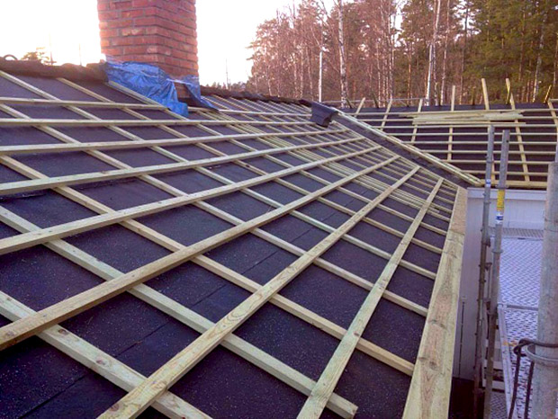

Läkt ska vara minst 25x38 mm på ett råsponttak. Men det skadar inte att gå upp i dimension, särskilt som man gärna använder läkten som stege under arbetet. Grövre dimensioner håller också längre. Ska läkten läggas direkt på takstolarna utan råspont krävs 45x70 mm läkt.
Takskola_läkt
Läkten på plats Foto: medlem Charlie2
