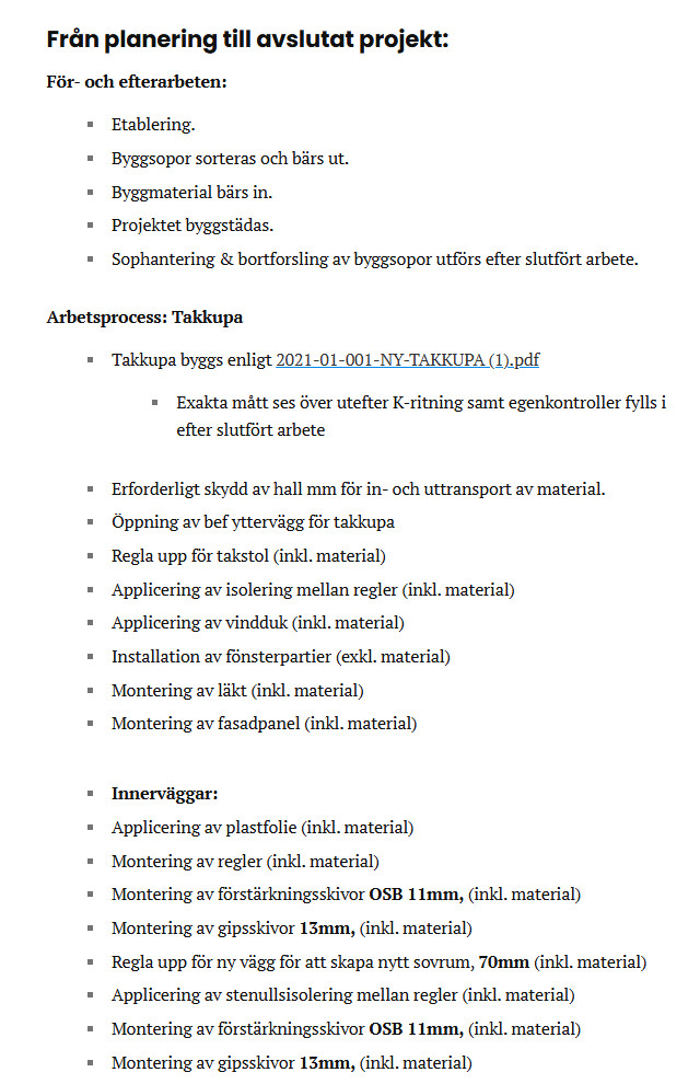

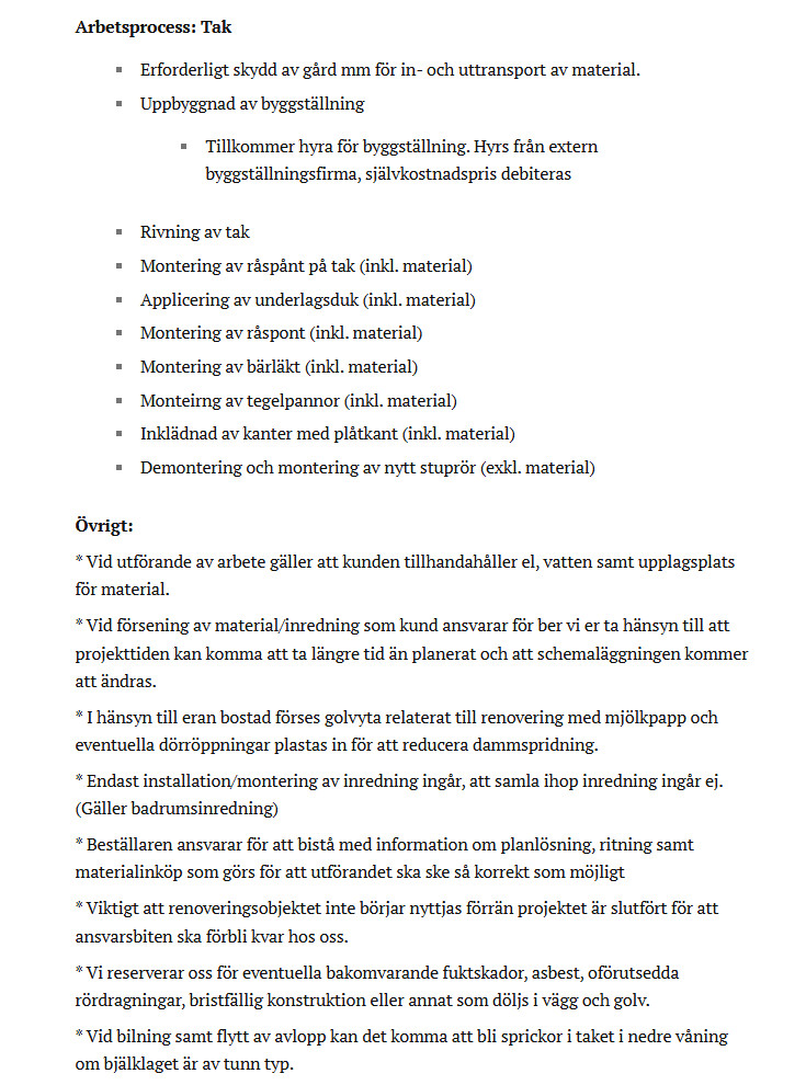

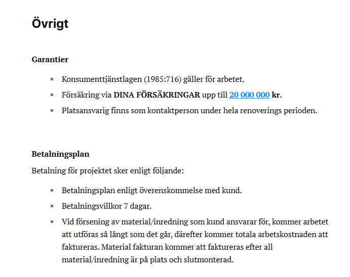

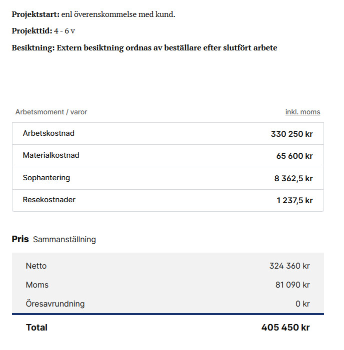

Här är offerten.
Takställning sattes upp på huset och garaget 23/9. Taket på garaget tog cirka 2 veckor att göra, hustaket är inte bytt än.
Sen skulle de börja med takkupan, enligt en konstruktionsritning som jag skickade i juli.
Våra takstolar såg inte ut som man hoppades så konstruktören fick ändra lite och bygget stod still i drygt 2 veckor. Konstruktören var klar med nya ritningen på några dagar men byggarna började inte bygget då de sa att de i så fall skulle öppna upp taket en torsdag och det då hade behövt stå öppet över helgen. Så vi kom överens om att de skulle starta på måndagen 27/10 men ännu idag har de öppnat upp taket.
Det mesta är nu förberett för att öppna upp men då kommer de som sagt på att det behövs väderskydd som vi ska behöva betala. Det står inget om det i offerten, det står i offerten att byggställning inte ingår och den har vi redan satt upp och betalar för. Vi har aldrig pratat om vindskydd. Jag tänker att om de tar sig an att bygga en takkupa måste de veta att det behövs och räkna med det i offerten.
De hörde även av sig idag och säger att de inte hade räknat med att riva och bygga en vägg i ena sovrummet (mot trappen) då den behöver förstärkas för att den kommer vara en yttervägg i takkupan. Men det tycker jag också att de måste veta om man tar sig an att bygga en takkupa att väggarna som blir ytterväggar till takkupan måste stärkas upp och det står i konstruktionsritningen. Så detta vill de ta extra betalt för.
Vi har försökt att boka in ett möte idag så det är så mycket som inte är bra. Det känns inte som om de har planerat detta bygge utan tar det en dag i taget. Byggställningen runt huset har vi betalt ca 40 000 kr för redan och den har inte använts.
