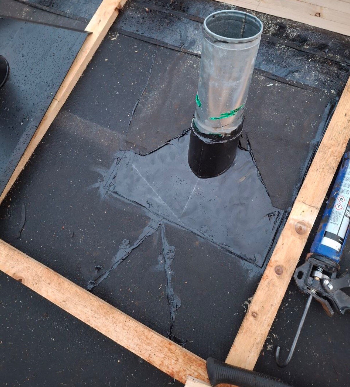

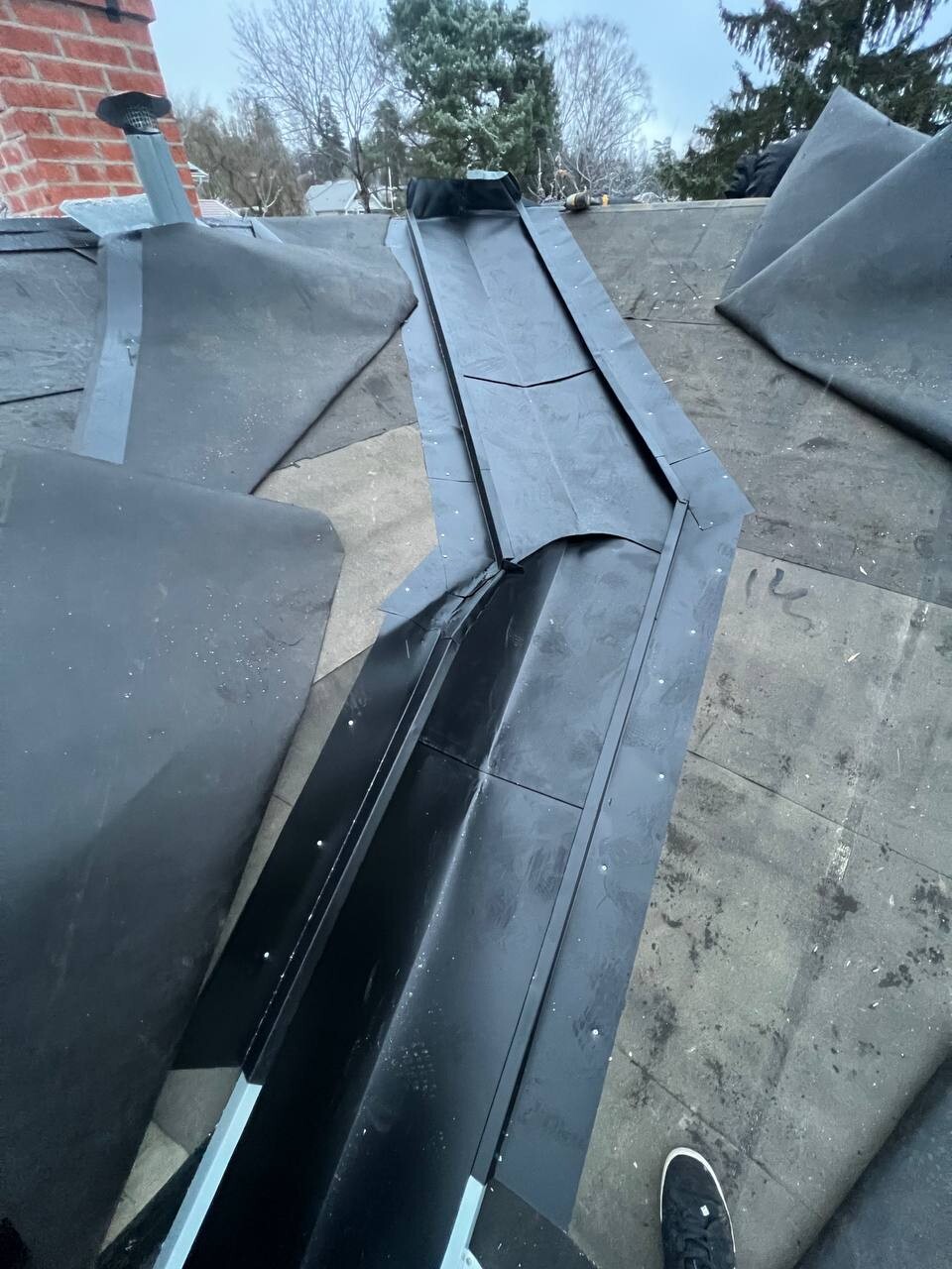

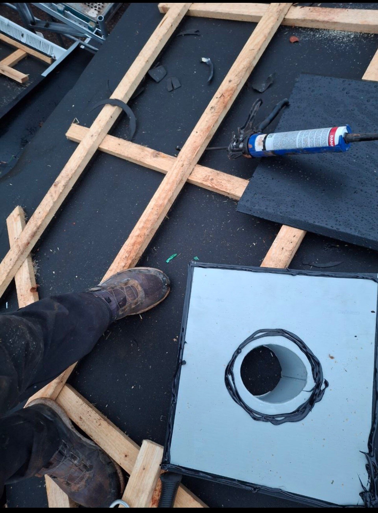

Vi har problem med en takfirma vars jobb blev underkänt av en SBR-certifierad besiktningsman. Med bilderna nedan, tycker ni att det ser bra ut eller är det knas?
Den långa historien:
Vi anlitade en takfirma för att lägga om taket på vårt hus, ett gammalt fint hus med patinerade tegelpannor och en del komplicerade utbyggnader; brutet tak möter utbyggnad med sadeltak och sånt härligt. Vi ville att de skulle återanvända så många tegelpannor som möjligt, men en dag när vi kom hem hade de börjat lasta upp 100% nya tegelpannor. I det läget pausade vi i några dagar för att reda ut situationen. Vi blev tvungna att vara pragmatiska och acceptera de nya pannorna på grund av läktavstånden firman valt. Under pausen såg vi att det var dålig limmad takpapp här och var, och lite andra tveksamheter. Det gjorde sammantaget att vi kände att vi ville ta in en besiktningsman i slutet av arbetet, eftersom vi själva inte är så kunniga på tak.

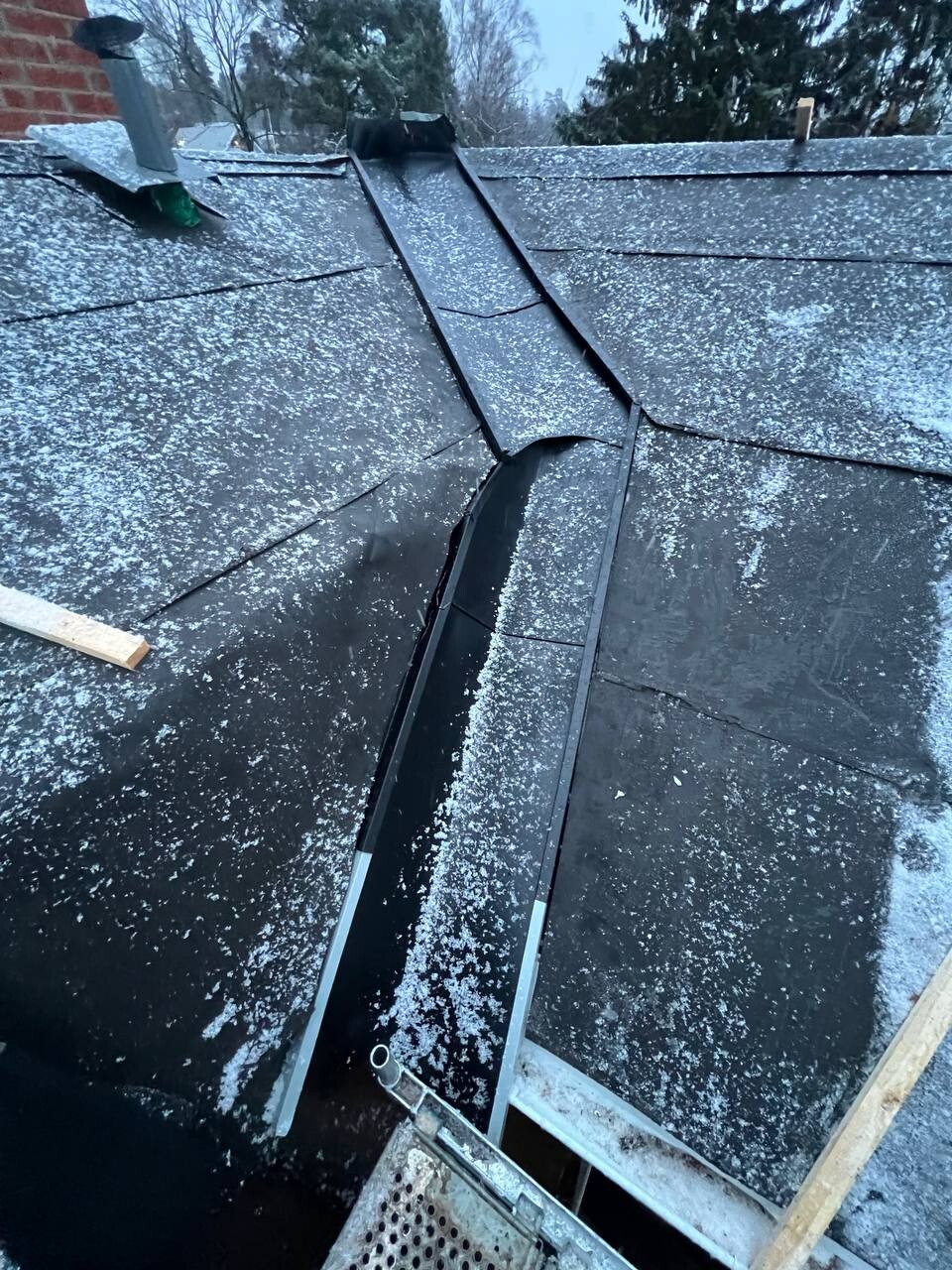

När bygget var klart kom besiktningsmannen. Firman skulle vara med under besiktningen, men dök aldrig upp. De hade tagit fel på dag. Besiktningsmannen höll med oss om att det var dåligt limmat, och att en del av de nya trädetaljerna saknade målning på sina ställen. Dessa saker har firman gått med på att åtgärda. Dessutom ansåg besiktningsmannen att vinkelrännorna och stosen för badrumsventilationen inte var enligt monteringsanvisning. Vinkelrännan ej heller enligt AMA. Dessa två punkter säger dock firman är fel. Eftersom deras egna plåtslagare byggt stos och vinkelränna anser de att det inte finns några monteringsanvsningar att följa. Det kan jag kanske köpa, men då borde väl AMA gälla? Besiktningsmannen säger att instruktionerna för papp och tegelpannor gäller.
Bra att veta för att bedöma bilderna är att firman lagt den nya pappen ovanpå den gamla. Och för vinkelrännan har vi uppfattat det som att enligt AMA ska ligga först papp, sen underbeslag, sen papp igen, sen ränna och sen ska resten av takets papp klistras mot kanten på rännan. Vi har inte lyckats få bilder på alla dessa moment från firman, de ger inte sin fotodokumentation till oss innan vi betalat hela fakturan. Lite konstigt tycker vi, eftersom de väl borde vilja bevisa att de har gjort rätt. Men på de här bilderna vi ändå har fått så ser det ut som att rännan är lagd direkt på den gamla pappen. Och när vi påpekade att den nya pappen var dåligt limmad mot rännan så sa firman att det gör inget för att det finns två lager papp...?
Vi tänker att det är problematiskt om de betraktar den gamla pappen som tätskikt. Då ser det bra ut och kommer funka ett tag, tills den äldre pappen faktiskt ger upp. Vi ville ju lägga om taket delvis på grund av att livslängden för takpappen var passerad sen länge.
Firman anser som sagt att besiktningsmannen har fel, och vill nu anlita en egen besiktningsman för att visa att de har gjort rätt. Vi tycker det är rimligt, men försökte ställa krav att det måste vara en certifierad besiktningsman. De svarade att det inte har skyldighet att välja en certifierad besiktningsman, och kommer istället gå vidare med en som de arbetat med tidigare. Vi har dock inte förtroende för deras val, ett tvåmansföretag med endast fem omdömen på reco, varav ett av dem är från den här firman. De kan förstås vara jättebra, men hur ska vi som inte kan något om tak kunna veta det?

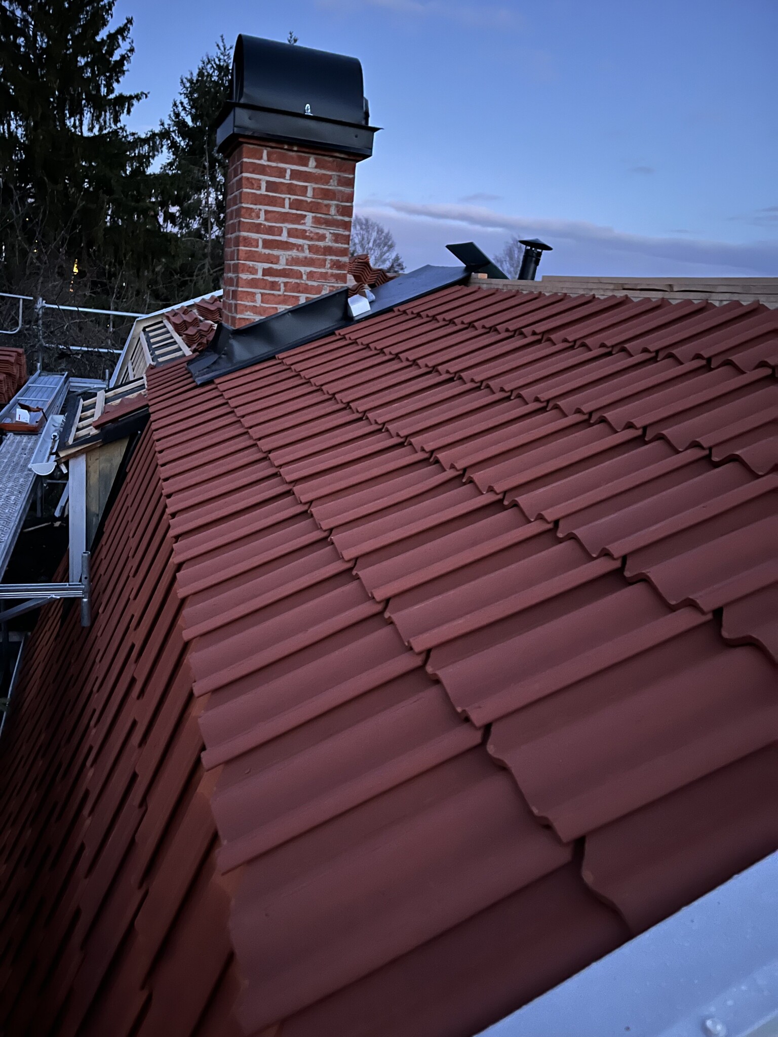

Takpannesituationen är ett kapitel för sig, men är nu överspelat. I offerten togs höjd för 100% nya pannor i materialkostnaden, men i diskussion kom vi överens om att de skulle återanvända de gamla, de uppskattade till en början att 80% skulle gå att använda. Det var viktig för oss av flera skäl. Dels är det ett gammalt hus, okänt byggår men flyttat till platsen på 30-talet, med gamla fina beprövade pannor som hållit i många decennier. Vi gillade patinan och ville inte ha dem rengjorda, de hade ingen påväxt som påverkade hållbarheten. De nya pannorna känns sprödare. Och dessutom är det förstås ett resursslöseri att slänga fullt fungerande pannor.
Under pausen sorterade vi själva upp alla pannor. Tyvärr var det ett lapptäcke av 4 olika sorters pannor, där endast en av de fyra sorterna, den nyaste som vi hade minst av och var minst patinerade, passade det nya läktavståndet som firman redan monterat. De pannorna använde de faktiskt sen, så det var ju positivt!

Det kan inte vara samma person som gjort den fina ränndalen (rolig variant att lägga, dock har vi kört med en 300mm gummiduk, som klistras, på vingen som ansluter mot takpappen) och nederbeslaget på skorstenen, för det ser fördjävligt ut.

Instämmer i att ränndalen ser väldigt fin ut, men funktionsmässigt då? Lite bucklor kan jag stå ut med, så länge plåten gör sitt jobb!J Jonas34 skrev:

Nåja. Överspelat i vilket fall. Bara att vänja sig vid att taket nu ser nytt ut och att man kanske kommer få byta några pannor framöver.

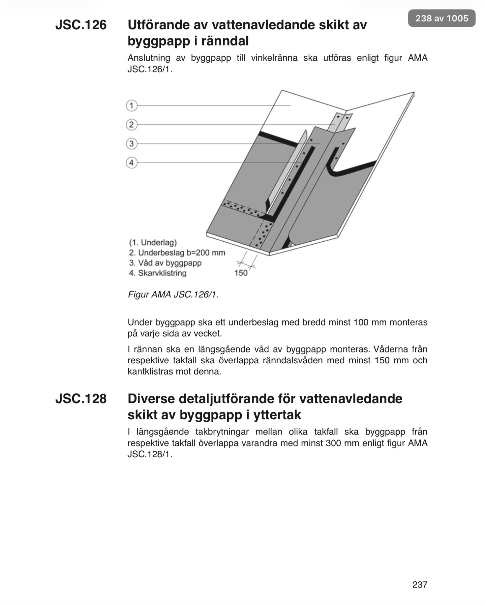

Det som återstår är att reda ut om det är något fel på vinkelrännan och stosen eller inte.
Vinkelrännan är fel då den inte är monterad enligt Ama, det blir automatiskt fel då det inte följer Ama. Även om det är en plåtslagare så har dom Ama att följa när det är konsumenttjänstlagen som är tvingande, så det argumentet faller då det finns väldigt specifika monteringsdetaljer från Ama.
Stosen blir också fel enligt Ama, tippar på att det är fel kontra monteringsanvisningarna också. Säkert tät, men ändå fel 😀
Och eftersom dom skriver i offerten att det är Ama Hus 21 som det ska besiktigas efter så blir det lite komiskt att försöka smita från sin egen skrivelse 🤓
För då ska ju även deras besiktningsman besikta efter Ama hus 21, annars så gör besiktningsmannen en tabbe. Då ger ju det ett incitament för att det är enkelt att överklaga den besiktningen och den inte ska räknas då han inte har besiktat det som är överenskommet
La upp 2 skärmdumpar, nu är detta Ama hus 14 då jag inte hittade 21 på paddan. Där ser man ganska enkelt hur Ama vill ha det, iaf på Ama hus 14. Skillnaden är ju också, som jag tänkte på, att vinkelrännan inte ligger på läkten. Det skapar ju direkt en öppenhet där vatten kommer tryckas in, dvs vid blåst, stänk, snö etc.

Ama är rekommendationer och måste inte följas om det inte uttryckligen framgår i underlaget/offert/kontrakt. Och Ama har ingen som helst koppling till konsumentköplagen. I allafall inte plåtarbeten.Peter_Henry skrev:
Besserwisser
· östergötland
· 2 828 inlägg
Jag skulle ju vilja påstå att det är bättre lösning på ränndal än AMA vill ha..
Rent funktionellt finns inget att anmärka på förutsatt att pappen är klistrad ner mot plåten, speciellt då infästningarna sitter lite långt ner. Sedan att det är bucklor är förmodligen ett resultat av att taket är inte helt rakt, utan det är spänningarna och ojämnheterna som orsakar det. Men det syns ju inte när pappen och teglet sitter på plats.E Errawr skrev:
Stosen som enbart syns som underbeslag är det absolut inget fel på. Och den är klistrad dessutom.E Errawr skrev:

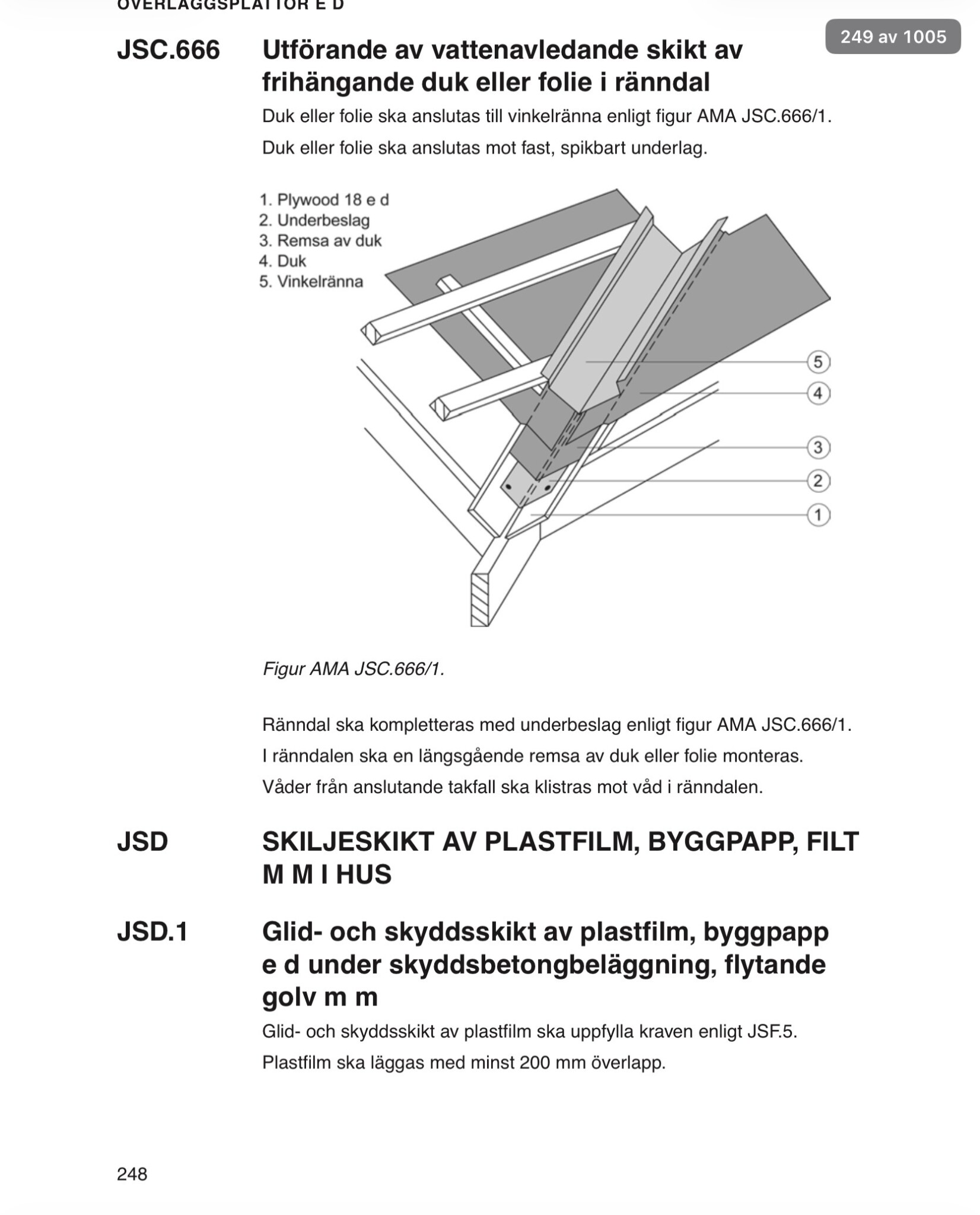

Denna illustration är ju direkt felaktig att jämföra med då den hänvisar till tak med frihängande duk!Peter_Henry skrev:
Hur tänker du nu? Att det kommer in nederbörd under pannorna är ju gällande oavsett då pannornas utförande inbjuder till det. Det är ju underbeslagets funktion att ta emot detta.Peter_Henry skrev:
Vad gäller den nedre illustrationen är det samma visa där! Det är gällande vid ”Byggpapp”
Varför lägga ut information som inte är rätt utan bara fel och vilseledande?
