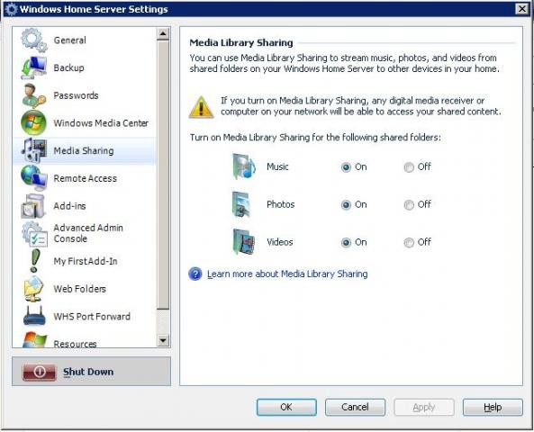

Har börjat titta på filmer lagrade på WHS-maskinen via en PS3.
PS3an visar emellertid endast vissa av de mappar där jag har filmer. Exvis så dyker mappen Videos upp men inte mappen Movies.
Båda innehåller mp4 och avi-filer. Kopierar jag en fil från Movies till Videos så syns den på PS3an, men inte annars.
Vad sjutton pågår här?

Jag har en WHS själv, men jag är väldigt långt ifrån någon expert på ämnet. Men något som slog mig är väl att Videos är en av "default" mapparna på WHS'ns shares? Medans Movies är någon du själv skapat eller? Kan det vara något strul med delningen någonstans?
det som ligger i videos delas ut om du har aktiverat mediadelningen (se bild). Dock finns en rejäl begränsning i vilka format som kan delas ut. avi ska oftast fungera, ibland underlättar det om du lagt till ffdshow på servern.
Problemet ligger i att servern streamar ut median till dina spelare, och kan inte den undermåliga komponenten som delar ut median läsa det så kommer du heller inte se mediat.
En vanlig mediaspelare i XP har bättre resurser än vad du har i whs, tyvärr, men det du kan göra är att trixa in tversity på whs och få den att koda om allt åt dig. (på så vis kan man även lyckas få vissa youtubeklipp att visas på xbox)

Om movies är en undermapp till videos fungerar allt bra.mrVoodoo skrev:
Själv har jag t.ex. delat upp det i:
videos\movies
videos\music videos
videos\TV series
videos\videos
om du däremot skapar en helt ny share så fungerar det inte
Tack bjurran! Självklart är det så, borde ha tittat där.
Man undrar lite vad som händer när man slår på Media Sharing för en folder. Tittade lite på properties för de olika mapparna men hittade ingen uppenbar skillnad. Det måste ju finnas en bit någonstans som WHS-interfacet pillar på.
Får lägga in filmerna under Videos tillsvidare.

Mediadelningen är i princip detsamma som om du aktiverar mediadelningen i mediaplayer på en vanlig windowsmaskin, med skillnaden att här kan du inte välja vilka mappar som ska ingå. Lite synd då jag av flera skäl skulle vilja dela upp det lite mer. (t.ex. är det inte allt jag behöver ha duplicering på medans vissa filer är ovärderliga)
Värt att komma ihåg är att den UPnP-delning som du öppnar median för med denna delningen kan alla på ditt nätverk komma åt. Har du privata filmer eller foton i de mapparna du delar ut så kan vem som helst som sitter på ditt nätverk komma åt det vilket inte alltid är så roligt.
